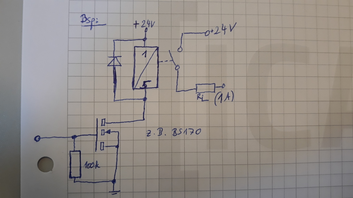

ich möchte zum ersten Mal ein Relais benutzen, um eine 24V Last zu
schalten.
Ich habe mich in die Theorie eingelesen und habe nun eine Frage zu
Beschaltung eines Relais. Ich wollte dafür folgenden benutzen:
https://www.reichelt.de/leistungsrelais-tht-24-vdc-10a-1-schliesser-g5q-1a-eu-dc24-p243135.html?&trstct=pos_3&nbc=1
Wenn ich das richtig verstanden habe, muss ich an die Anschlüsse 1 und 5
die 24V anlegen zusätzlich mit der Freilaufdiode. Die Pins 2 und 3 wäre
dann meine Ausgänge für die Last oder?
MfG

Vielen Dank für eure Antworten. Mein Vorhaben habe ich skizziert. Ich
hoffe, dass passt nun so. Der Artikel der Woche hat mir ebenfalls
geholfen. Das einzige was ich noch ändern würde, wären die 100k. Da
nehme ich doch dann eher 10k. Das habe ich vergessen in der Skizze zu
ändern.

Harald W. schrieb:
> Das würde ich höchstens machen, wenn die Ansteuerleitungen am Fet
> viele Meter quer durch eine störverseuchte Industriehalle laufen.
Dann sind die 10k auch noch zu viel :-).
Bei dem Szenario würde ich nur den Relaisanschluss quer durch die Halle
laufen lassen ...
