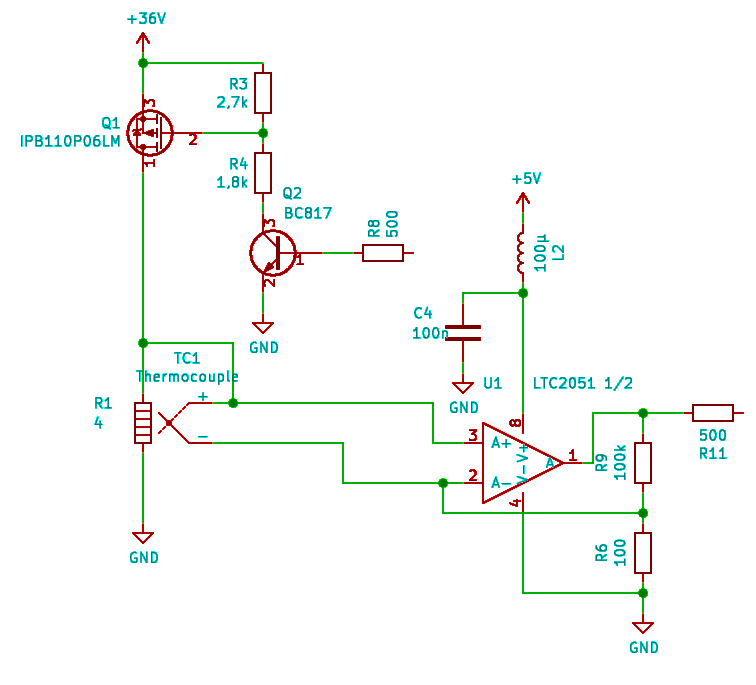

Ich möchte damit die Eingänge eines OP-Amps schützen die zu messende
Spannung beträgt nur einige mV deswegen spielt es keine Rolle ob das 2 ,
2,5, 2,7V... handelt.
Bräuchte 2 bedrahtete(fürs Steckbrett) und 2 SMD für die Platine.

Nimm normale Dioden nach Masse, wenn es nur wenige Millivolt sind und
nicht hunderte von Millivolt. Üblich ist BAV199, notfalls 1N4148.
Z-Dioden unter 5V sind sehr schlecht, nicht viel besser als Dioden in
Reihe.
Aber ob man einen OpAmp wirklich schützen muss, ob man nicht besser
Dioden nach VCC und GND nutzt, ob es besser ein Transistor mit UBE
Durchbruch täte, ist alles unklar weil du dein Problem nicht zeigst,
sondern nur deine (zweifelhafte) Lösung.

noch ein paar Infos da es einige Nachfragen gab. Ich möchte einen
LTC2051 verwenden, der von einem Thermoelement etwa 3mV erhält.
https://www.analog.com/media/en/technical-documentation/data-sheets/20512fd.pdf
Das Datenblatt sagt zu den Eingangsspannungen:
+ = VCC+0,3V und - = VSS-0,3V
weiterhin habe ich folgendes gefunden: the input common mode voltage
ranges from the negative supply up to typically 1V from the positive
supply.
Bei meiner Single Supply von 5V dürften also der Eingang nicht mehr als
4V anliegen oder verstehe ich es falsch. In einem anderen Beitrag wurde
mal gesagt das man nicht mehr als 3,5V an die Eingänge legen darf.
Es geht darum das der Heizer ein integriertes Thermoelement hat und ich
hier auf Nummer sicher gehen will nicht das es hier irgendwelche
Rückkopplungen von den Schaltvorgängen (PWM) gibt.
Das Heizelement mit dem Thermoelement ist evtl. nicht korrekt
gezeichnet. Aus anderen Quellen sieht es so aus das die Masse mit - den
Thermoelementes verbunden ist, komischerweise messe ich dann aber eine
negative Spannung.
Als einzeln funktioniert das Thermoelement wenn ich es erwärme es geht
nur darum das beim ein- und ausschalten bis zu 36V oder sogar
Induktionsspitzen an den LTC2051 gelangen. Leider sieht man im
Datenblatt auch nicht wie dieser intern aufgebaut ist ob das vielleicht
sogar Dioden drin sind so das nur ein paar Widerstände als Schutz
ausreichen sollten.
> gezeichnet.
Das solltest du aber zuerst rausfinden. So wie es jetzt aussieht
zerstörst du den Opamp. Wenn das Thermocouple mit + an 36V und mit -
über 100 Ohm an Gnd liegt dürftest du auch leichte Probleme haben etwas
vernünftiges zu messen.
Finde als erstes raus ob und wo die Verbindungen wirklich sind, der Rest
ergibt sich dann, inklusive ob und was für Schutzdioden notwendig sind.
OP #6268756
Ich einem Beschaltungsbeispiel für den Stecker scheint Vout1+ und Vout1-
vertauscht zu sein. Ich denke das meine Schaltung so passt.
Wenn der Transistor leitet dürfte am nichtinvertierten OP Eingang keine
bzw. nur eine sehr geringe Spannung anliegen da der Heizer ja wie ein
Pulldown wirkt und wenn der Transistor sperrt liegt ist ja eh keine
Spannung an und man kann die Spannung vom Thermoelement messen.
Aber trotzdem würde ich gerne an die Eingänge einen kleinen Schutz
reinmachen. Ist es üblich das OP-AMPs interne Dioden haben denn dann
brauchte ich nur jeweils einen Widerstand und ggf. noch nen Kerko
reinmachen um das Signal etwas zu bedämpfen.
Werde morgen mal das ganze antakten und mit dem Oszi drübersehen.
