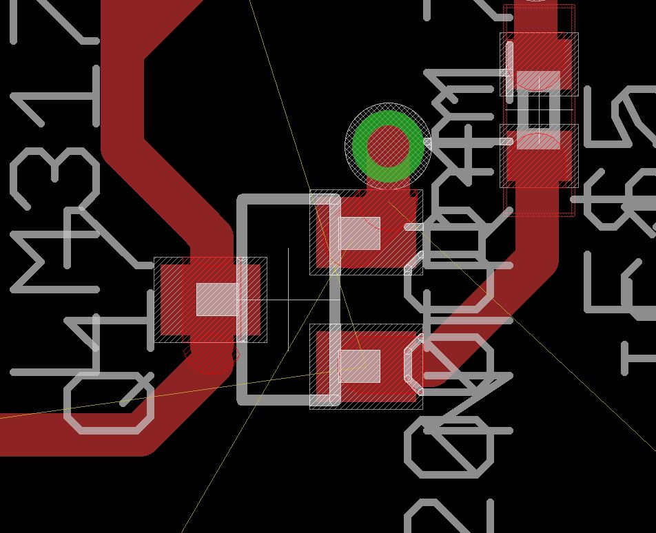

Hallo Community!
Ich habe ein relativ aufwändiges Eagle Layout aufgebaut, dabei kam
negativ zum tagen, dass Copy & Paste nicht ohne weiteres möglich ist,
sodass die Bauteile immer wieder aufwändig in der .brd Dateil platziert
hätten werden müssen. (Ich kenne jetzt einen Workaround, nur zu spät)
Deshalb haben ich Board und Schematic inkonsistent werden lassen und im
Board fertig platziere Grüppchen kopiert und gesetzt, mir wurd gesagt,
dass das ginge, nun kommen mir aber Zweifel.
Die Frage ist jetzt, ist das ganze so produzierbar? Oder zerstören sich
z.B. einfach überlappende Leiterbahnen?
Und wenn ja, gibt es eine Lösung ohne alles erneut zu layouten... mir
läuft nämlich die Zeit weg, ich bin ziemlich unter Druck ATM.

Zerstört wird da gar nichts. Bestenfalls gibt es Kurzschlüsse durch
Überlappung. Aber der DRC läuft auch ohne Konsistenz (glaub ich?) Da
kannst du prüfen, ob es Überlappungen gibt.

Hallo Falk!
ich kannte da nur den weg ein Bauteilkomplex als Bauteil zu
definieren... Ja genau. Bauteile treten mehrfach als Verbund auf, diese
habe ich dann einfach mit Wire so verbunden wie sie es sollen, das passt
alles. DRC sagt allerdings bei den Anbindungen, dass diese Stellen
Überlappungen sind, daher der Zweifel ob das Ganze dann noch als eine
Leiterbahn bzw. Leiterbahn - Pad - Verbindung gesehen wird beim
Produzieren.

Logisch, denn die Namen der zusätzlichen Wires sind verschieden von den
Netznamen deines Layouts. Was du da machst ist Malen nach Zahlen, dafür
gibt es Sprint-Layout oder MS Paint. Mit echtem CAD ala Eagle hat das
wenig zu tun. Man kann die Namen aber manuell angleichen, mit NAME.
> Produzieren.
Wird es. Dem Produzenten sind die Netznamen egal, wenn gleich die Jungs
in der CAM-Abteilung deine Fehler auch sehen und ggf. rückfragen, ob das
so sein soll.

Dann musst du nur noch die Verbindungen zwischen dein importierten
Blöcken herstellen.

Exportiere es als Gerber. Das was du dort siehst wird auch so gefertigt.
Aber sollte nicht nötig sein, denn auch die .brd zeigt was gefertigt
wird. Zumindest wenn sie aktuell ist und ratsnest geklickt wurde.

Eagle .brd und .sch sind unabhängig voneinander. Du kannst mit einem
konsistenten Design arbeiten, must aber nicht. Abweichungen zwischen
Leiterplatte und Schaltplan sind das Risiko.
Für die Produktion ist einzig und allein der DRC nötig. Er prüft ob die
Leiterplatte den Vorgaben entspricht (die man für Eagle häufig auch vom
Hersteller bekommt).
Ohne Konsistent lassen sich aber Abweichungen zwischen Schaltplan und
Board nicht prüfen. Die lässt sich relativ einfach wieder herstellen.
Deshalb würde ich das Risiko nicht eingehen.
Der ERC erzeugt eine Liste der Abweichungen und man korrigiert Sie halt.
Das muss man häufig in mehreren Durchgängen machen. Aber unter Zeitdruck
ist und wenn man nur einen Schuss hat würde ich das in jedem Fall
machen.
