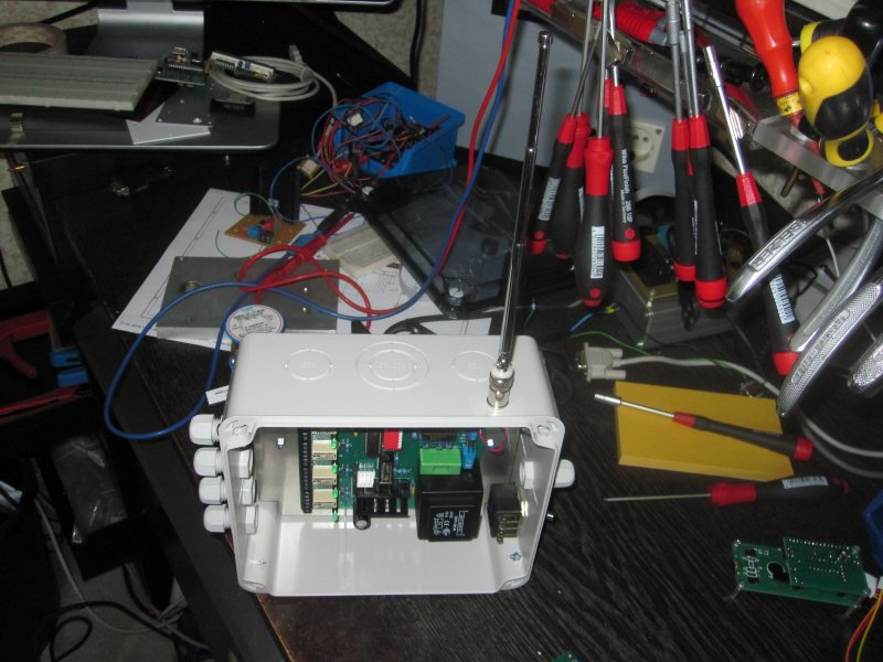

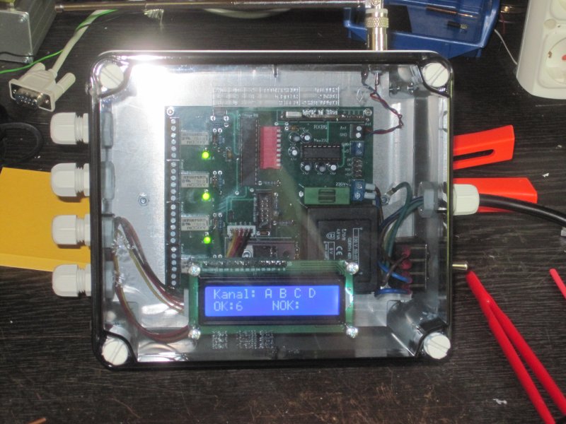

Ich habe eine 433MHz Lösung gebaut die auf eine Reichweite von 80m
kommt. Dank abgestimmter Antenne und einem Heterodyn Empfänger. Damit
schalte ich Zysternenpumpe und die Beleuchtung im Garten.
Als Sender kommt ein normaler 4 Kanal Handsender zum Einsatz den es
einzeln bei Pollin gibt.
