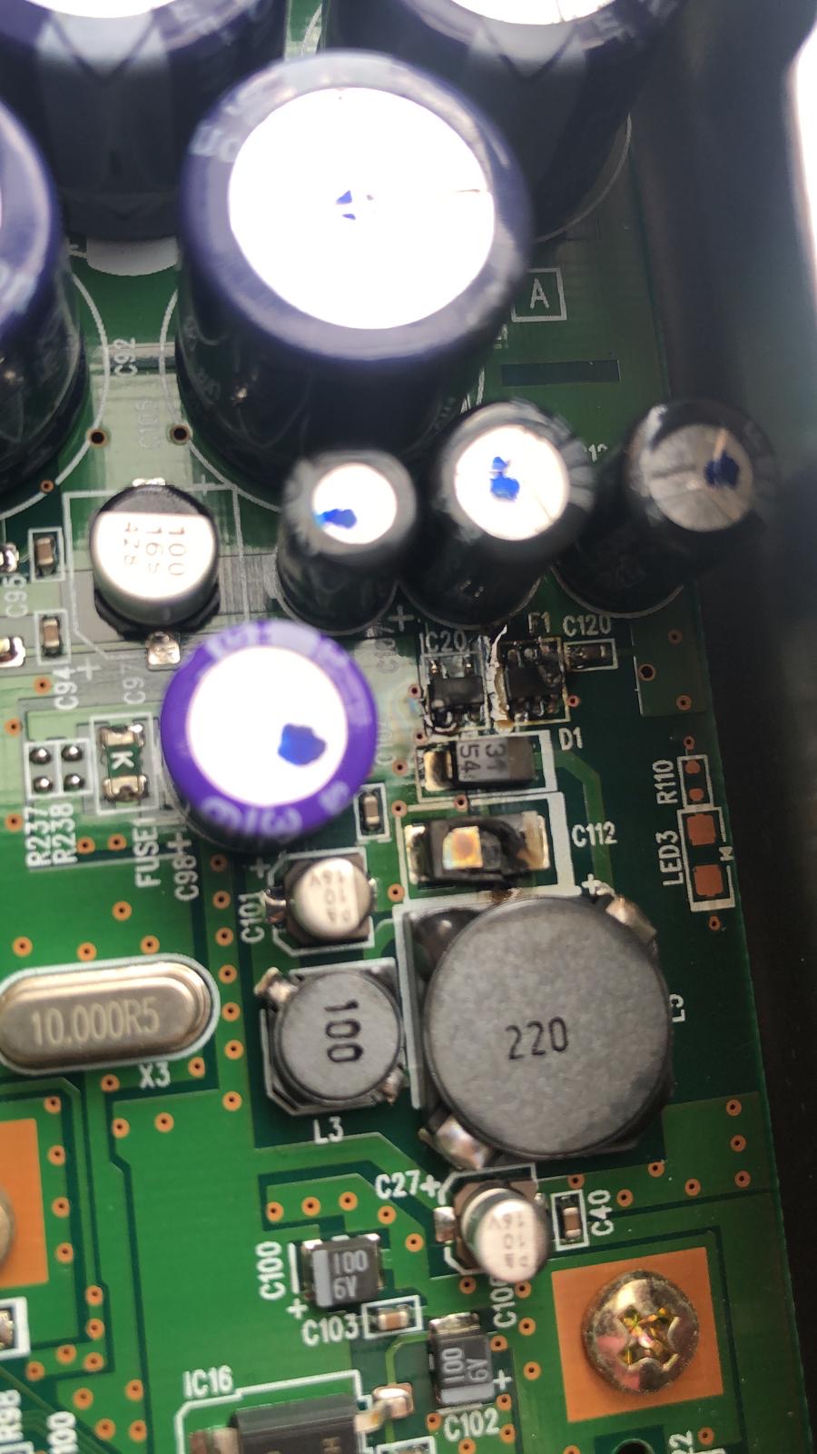

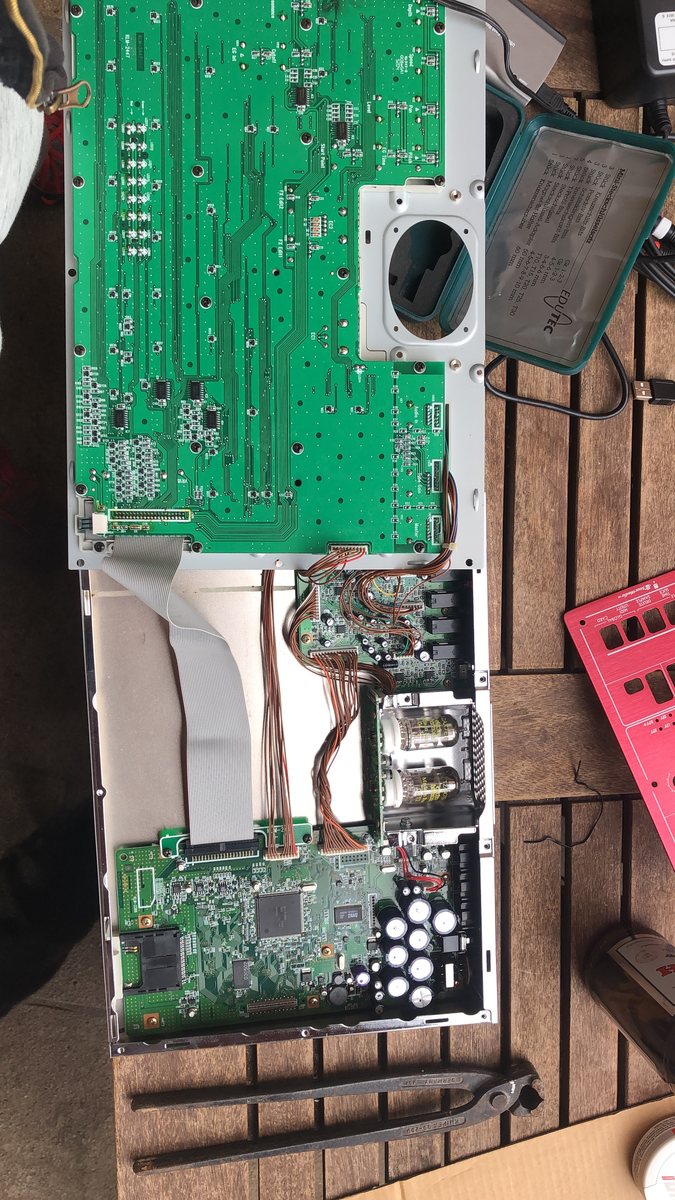

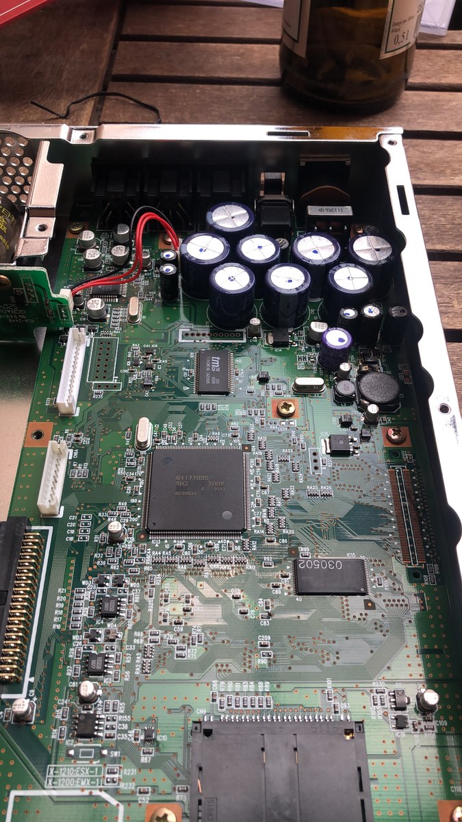

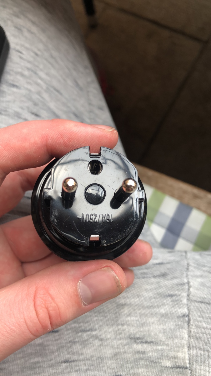

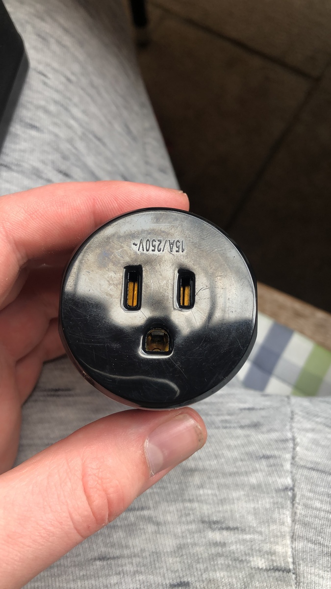

Guten Tag,
Ich habe mir einen Korg ESX-1 Sampler aus Japan bestellt und nicht
bedacht das er über das Netzteil nur AC nimmt wohl bemerkt mit Japan
stecker, hab mich also bei meinem Media Markt des vertrauens Beraten
lassen und mir von Brennsuhl einen Adapter von Japan auf Deutschen
Stecker gekauft als ich also den Sampler anschloss und einschaltete hat
es kurz gebufft und dann kam rauch aus meiner Korg als ich sie
aufgeschraubt habe stelle ich fest das etwas durchgerannt ist.
Jetzt suche ich jemanden der das ganze reparieren kann und mir sagen
kann was ich letztendlich brauche da ich nicht viel Ahnung vom löten
habe nur wie ich den Sampler benutze.
Gruß Niklas
(Bilder im Anhang)

Du kannst nur hoffen, daß der Kondensator die Ursache war und den Rest
kurzgeschlossen hat, dann gibts vielleicht noch eine Chance wenn Du
irgendwie rausbekommst welche kleinen ICs über dem Kondensator
abgeraucht sind.
Wenn die ICs zuerst gestorben sind und der Kondensator erst danach,
dürfte vieles da drin Überspannung bekommen haben.

Wenn ich die Fotos richtig sehe, sind die abgebrannten Bauteile jenseits
der dicken Elkos (vom Netzteilanschluß aus gesehen). Daher liegt die
Vermutung nahe, dass mindestens zwischen den abgebrannten Teilen und dem
Netzteilanschluß noch mehr kaputt ist.
Wie es mit den folgenden Teilen (Prozessor, etc.) aussieht, weiß
nichtmal meine Glaskugel.

Wenn das ein 100V-Gerät ist, dann weißt Du immerhin warum das passiert
ist.
Die dicken Elkos meine ich nicht (die halten auch gerne mal eine massive
Überspannung ohne äußerliche Schäden aus wenns nur sehr kurz ist),
sondern den Tantal-C112 oder was das mal war, wo jetzt der Deckel fehlt.
Man müsste rauskriegen welche Bezeichnung die beiden ICs oben hatten.
Das werden irgendwelche Schaltregler sein, der rechte könnte auch der
Schalttransistor gewesen sein, aber der linke wäre interessant wie er
heißt. Und dann müsste man das sehr vorsichtig (strombegrenzt) in
Betrieb nehmen, erst dann wüßte man ob noch mehr beschädigt ist.

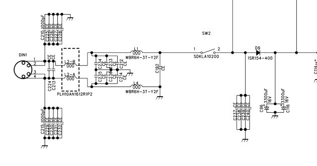

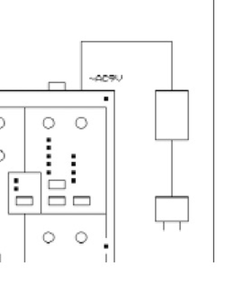

also folgendes garantie ist nicht möglich da von 2002 außerdem wäre hier
der schaltplan: http://dealers.korgusa.com/svcfiles/ESX1_Svc_%20man.pdf

...was passiert wenn du an DIN1 die vermtl (!!!!) 12 V einspeist?
Und "Danke" (im Sinne von "wieso nicht sofort" :) ) für den Schaltplan,
damit kommt man deutlich weiter!
Klaus.
...es hat den 3.3V bereich geröstet. Such dir jmd, der dir hilft. Biete
hier Versandkosten + 100€ an, dann prüft zumindest mal jmd ob die o.a.
Spgen alle noch da sind (außer dem 3.3V Teil). WENN diese da sind, DANN
versorgt man den 3.3V Teil extern. Und wenn dann nix geht...wars das.
Wenn was geht, muss man alle Teile besorgen und im 3.3v pfad tauschen.

Niklas schrieb:> der schaltplan
Guter Service vor Korg.
Da sind Röhren drin. Die haben nun mehr als das doppelte an Heizspannung
abbekommen. Die sind wohl alle hin, es sei den, Diode D6 hat sie
gerettet.
Ich denke mal, das wird ein Totalschaden. Prüfe die Heizung der Röhren
(Widerstand bzw. Durchgang messen).

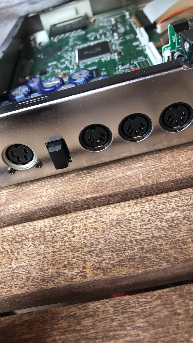

Niklas schrieb:> wie gesagt ich habe auf ein 100v ac gerät die haushaltsübliche 230v dc> drauf gegeben und nein garantie ist nicht vorhanden das gerät ist von> 2002
Nein, du hast auf eine 4-poplige DIN Buchse, die eigentlich 9V ac
erwartet, 230V draufgegeben.

Carl D. schrieb:> BTW, eigentlich sollte man doch ahnen, daß etwas Midi-ähnliches kein> Netzstecker ist. Schon allein daß ein Stecker am Kabel hängt. Es hätte> auch passieren können, daß dein Korg dich überlebt.
Hat er nicht. er hat das externe 110V Netzteil in die 230V Dose gerammt,
weil er bei MM war und sich dort hat aufschlauen lassen. Von schaluen
Leuten.
Klaus.

Wahrscheinlicher ist ein defekter Tantalelko C112, der abgebrannte
Schaltregler ist der Folgeschaden.
Möglicherweise eine kleine Sache, vor allem bei vorliegendem Schaltplan.
Gruß Hans
Kann sein dass ich irre aber wenn C112 durchgeschmort ist, der ist
immerhin für 10V ausgelegt, dann war's das, Feierabend. Du müsstest alle
Chips tauschen, falls man die irgendwoher bekommt.

Hätte mir natürlich zuerst den Schaltplan ansehen müssen,
klar dass es kein Schaltnetzteil sondern ein Netztrafo sein
muss. Der allerdings bei doppelter Eingangsspannung auch
die doppelte Ausgangsspannung an das Gerät liefert.

Blub hat recht! Das ist ziemlich sicher ein Totalschaden.
Der Mosfet ist durchlegiert. Der 3.3V Zweig hat um die 20V DC
abbekommen. Da gibt's nichts mehr zu reparieren.

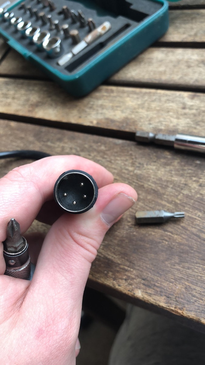

falsches externes Steckernetzteil mit Trafo im Lieferumfang:
405013500 AC ADAPTER KA-161E 100V M.PART 100JP 1
405013600 AC ADAPTER KA-163E 120V M.PART 117EX 1
405013600 AC ADAPTER KA-163E 120V M.PART 117US 1
405013600 AC ADAPTER KA-163E 120V M.PART 117CN 1
405013700 AC ADAPTER KA-165E 240V M.PART 240AU 1
405013800 AC ADAPTER KA-169E 230V M.PART 230UK 1
405013800 AC ADAPTER KA-169E 230V M.PART 230WG 1
405013800 AC ADAPTER KA-169E 230V M.PART 230FR 1
405013800 AC ADAPTER KA-169E 230V M.PART 230GE 1
Aarghh!

dann wird das eine sehr intensive Fleissarbeit! Also nahezu keine
Hoffnung, und erst recht keine Garantieen oder Gewährleistungen!

...halt uns auf dem Laufendenm, Rainer. Ich gehe zwar auch zu 75% von
Totalschaden aus, aber wer weiß. Ich denke der TO sollte zwingend dein
Angebot dankbarst annehmen, besser wirds nicht :)
Klaus.
Klaus R. schrieb:> . Ich gehe zwar auch zu 75% von Totalschaden aus,
Nana wieso denn. Man kann sicherlich alle Teile austauschen. Wenn Rainer
das gerne macht passt's doch. Einzig der Kontroller könnte vielleicht
schwer zu beschaffen sein, falls auch dessen Analogpins beschädigt sein
sollten, dort wo er indirekt an der 3.3V Analogschiene hängt. Reflowkit
sollte vorhanden sein sonst wird's fieselig
Das würd ich auch für 800€ nicht anfassen.
Paar tote Elkos gegen gut Geld wechseln, das lohnt sich.
Sowas, wo wahrscheinlich der komplette Digitalkram mit 20V gebraten
wurde, würde ich nichtmal anfassen, wenn ich den Neupreis für die
Reparatur bekämte.
Schlachte das Ding und vertick das Bedienpanel etc bei ebay und entsorg
den Rest. Alles andere lohnt wahrscheinlich nicht.
Also zunächst erstmal muss der Niklas sich melden, wenn er mag.
Sofern es dazu kommt das ich das Teil bearbeiten soll, dann würde ich
mich zuerst mit den Spannungsversorgungsteilen befassen. Wenn die
Schäden definiert sind würde ich vor der Reparatur schauen was mit den
Einzelspannungen versorgt wird, dann dort nach weiteren Schäden suchen.
Erst danach kann man sehen ob es sich lohnt oder nicht.
Einfach die sichtbar defekten Teile erneuern und hoffen das danach
wieder was funktioniert erscheint mir suboptimal.

Was aber viel ärgerlicher ist, dass
Niklas schrieb:> hab mich also bei meinem Media Markt des vertrauens beraten> lassen und mir von Brennsuhl einen Adapter von Japan auf Deutschen> Stecker gekauft.
Wenn es England auf Deutschland ok. Aber schon bei USA auf was anderes.
Da denkt sich doch jeder sofort. Halt. Die haben doch 110 Volt?
Oh Mann. Die Verkäufer hätten da doch vielleicht auch eventuell etwas
genauer hingucken können? Oder zumindest fragen, "wofür brauchen Sie
das?"
So Reiseadapter sind doch genau für umgekehrte Situation angedacht.
ciao
gustav
Karl B. schrieb:> Die Verkäufer hätten da doch vielleicht auch eventuell etwas> genauer hingucken können?
Es ist nicht klar, was genau vom Verkäufer gewünscht wurde.
War es "nur" ein Adapter, so hat er ja das korrekte geliefert.
Karl B. schrieb:> Die Verkäufer hätten da doch vielleicht auch eventuell etwas> genauer hingucken können? Oder zumindest fragen, "wofür brauchen Sie> das?"
Ja genau, wenn der Fuchs nicht schwimmen kann ist das Wasser schuld.
Sven D. schrieb:> Karl B. schrieb:>> Die Verkäufer hätten da doch vielleicht auch eventuell etwas>> genauer hingucken können? Oder zumindest fragen, "wofür brauchen Sie>> das?">> Ja genau, wenn der Fuchs nicht schwimmen kann ist das Wasser schuld.
Aber wenn es sich doch beraten ließ......

Wenn die Isolation der Spule gehalten hat, das Teil nur zwei
unterschiedliche Kleinspannungen sekundär zum Betrieb benötigt, dann
gäbe es noch die Möglichkeit intern anzuzapfen und extern das Gerät mit
kleinen Netzteilen zu versorgen.
Dieter schrieb:> Wenn die Isolation der Spule gehalten hat,
Einen geeigneten Trafo für das externe AC-Netzteil zu finden wird das
kleinste Problem sein. Ebenso die Wiederherstellung der internen
Spannungsversorgungen. Viel mehr Sorgen bereitet mir der geplatzte C112,
bzw die Folgen der deutlichen Überspannung auf der 3,3V Versorgung.

Du hast nur eine Winzige Chance.
Du musst schauen ob das Mainboard ein eigenen Netzteil hat. Wenn du das
trennen kannst, versuche ein neues einzubauen und bete, das nur das
Netzteil sich geopfert hat.
Eine sonstige Reparatur halte ich für aussichtslos.
Pucki
Alexander K. schrieb:> Du musst schauen ob das Mainboard ein eigenen Netzteil hat.
Schau doch selbst nach, oben wurde der Schaltplan verlinkt. Du kannst ja
mal das 3,3Volt-Netz verfolgen wo das überall hingeht.
Rainer D. schrieb:> Viel mehr Sorgen bereitet mir der geplatzte C112, bzw die Folgen der> deutlichen Überspannung auf der 3,3V Versorgung.
Genau das ist das Problem. Die von mir geschätzten 20 Volt sind das
unsere Minimum. Ich würde ja sagen es waren wohl eher 30V auf der 3.3V
Schiene. Der Schaltregler selbst kann 16 Volt was auch erklärt warum der
Mosfet abgebrannt ist.
Keine sehr guten Vorraussetzungen.
Thomas Z. schrieb:> Ich würde ja sagen es waren wohl eher 30V auf der 3.3V> Schiene.
Ich vermute nicht das es soviel war, der Trafo wurde um mehr als 100%
überfahren, ich denke nicht das die Ausgangsspannung linear übersetzt
wurde.
Ist aber auch egal, defekt wird einiges sein.
Trumpeteer schrieb:> Schau doch selbst nach, oben wurde der Schaltplan verlinkt. Du kannst ja> mal das 3,3Volt-Netz verfolgen wo das überall hingeht.
Jepp, einiges hab ich mir schon angeschaut. Aber ausdrucken und genauer
analysieren werde ich die Pläne erst wenn das Gerät wirklich hier ist.
Im Moment schaue ich nur auf dem Laptop ...... recht mühsam.
Ach ja, wenn ich das richtig gesehen hab, dann gibt es zwei
unterschiedliche 3,3V Versorgungen.
