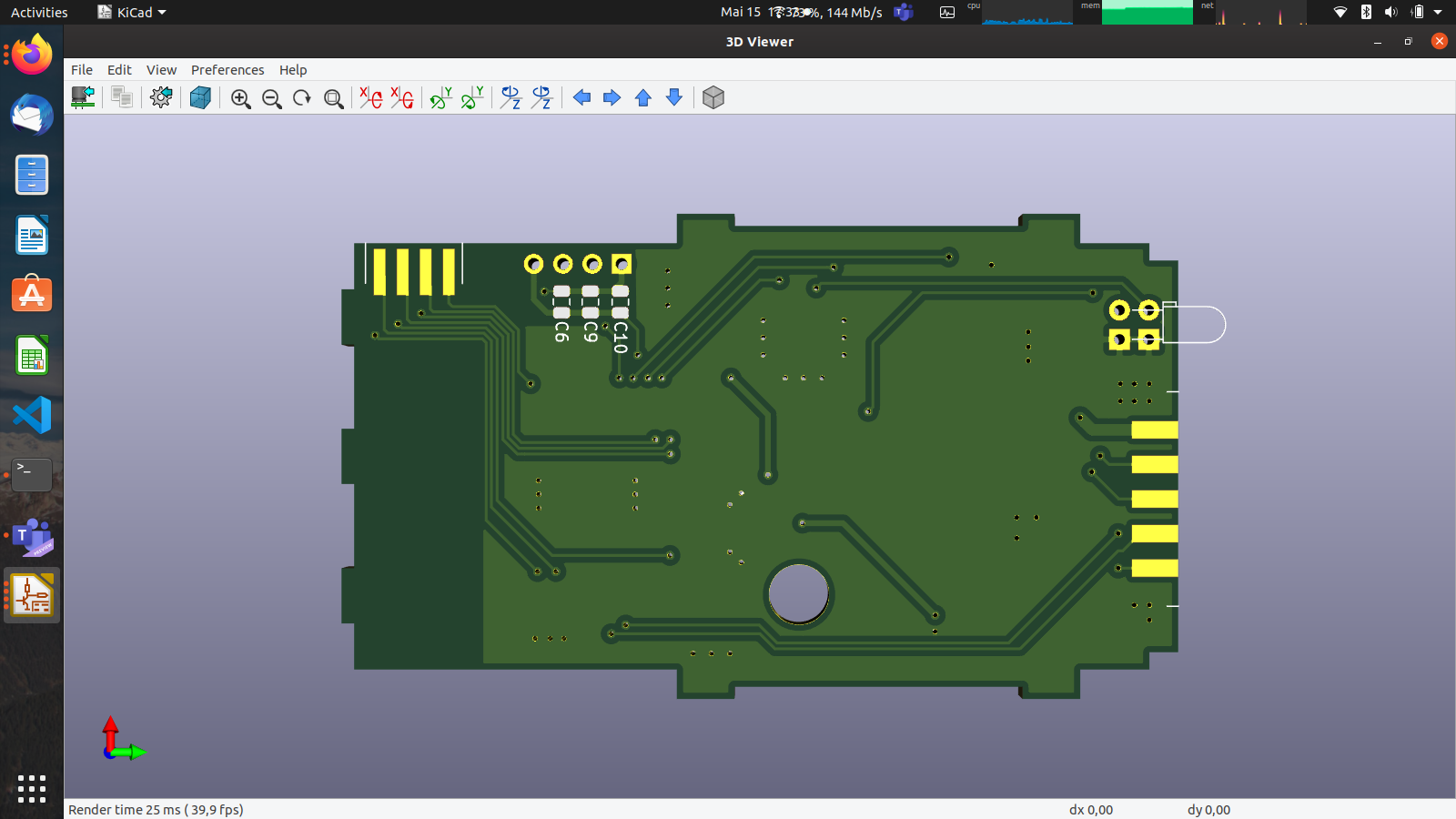

ich habe eine Platine fertig geroutet, die ich gerne fertigen lassen
würde. Da es meine erste eigene Platine ist, würde ich mich freuen, wenn

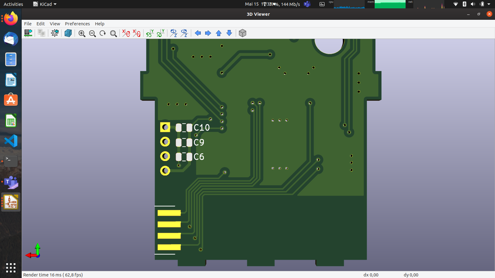

jemand drüber schauen könnte. Besonders auch im unteren Teil. Dort soll
ein Funkmodul aufgelötet werden. Ist die Anordnung der Kondensatoren C6,
C9 und C10 soweit i.O (GND ist der obere, rechteckige, VCC der untere).
Bestückt werden sollen 100nF, 1nF und ggf ein weiterer. Da ich das Modul
noch nicht habe, konnte ich es noch nicht vermessen.
Vielen Dank :)
IC4 ist ein Spannungswandler.
von Bürovorsteher (Gast)
Nach ästhetischen Gesichtspunkten sieht die Y-Verzweigung ca 6 mm
östlich von C7 nicht so toll aus. Dito westlich von C1.
Für den ersten Versuch völlig i.O.
Ähm, im Thermal Pad von IC1 fehlen die Vias zum kapillarischen
Lotabsaugen.
Sonst schwimmt dir IC1 beim Löten davon.

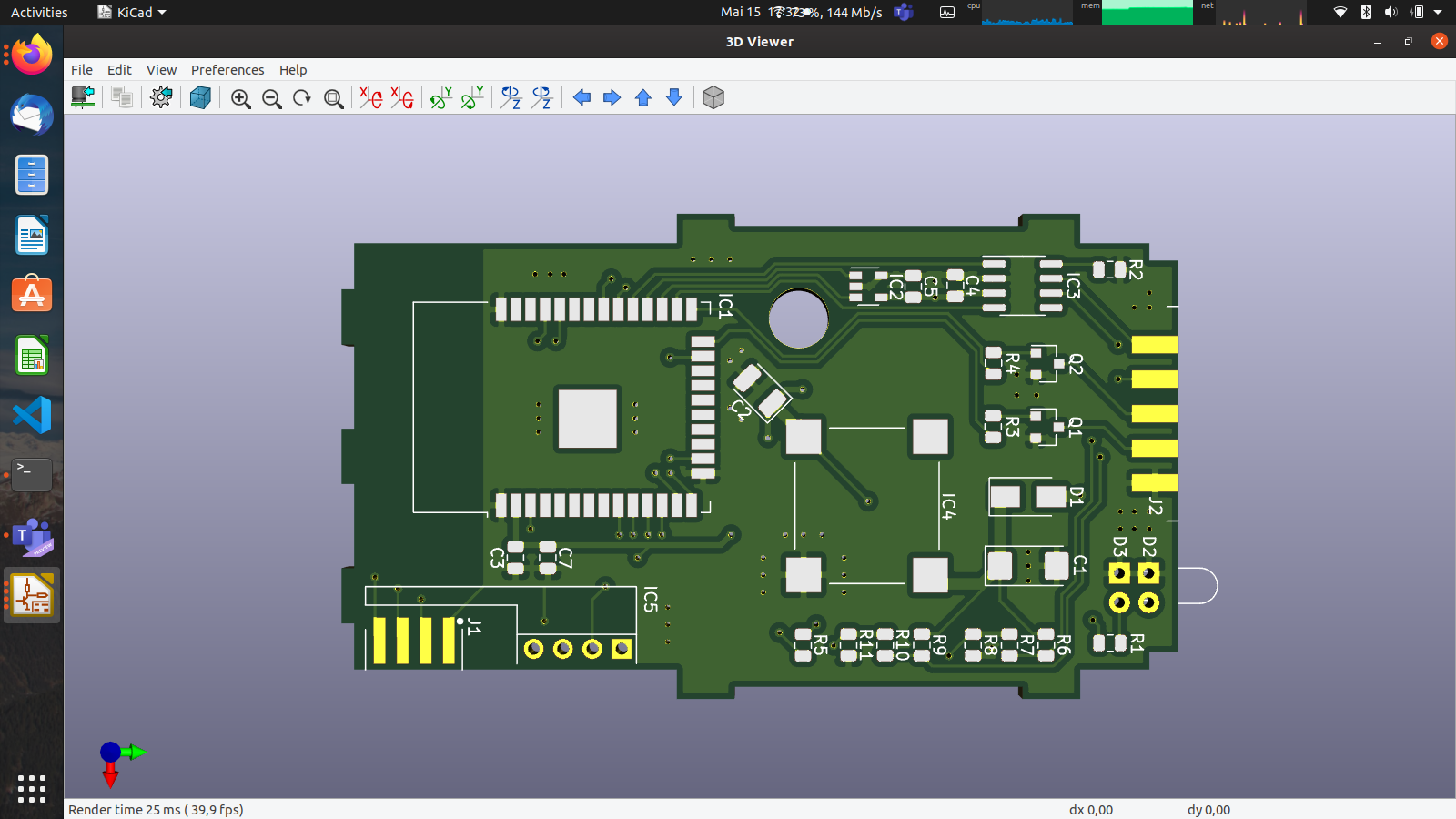

von Domenik X. (dometronik)
> Lotabsaugen.
Danke soweit, kannst du mir sagen, wie ich das umsetzen kann?
Wie viele Vias? Welcher Durchmesser? Welches Potential?
Und was könnte man anstelle von Y-Verzweigungen besser nehmen?
von Gustl B. (-gb-)
> Wie viele Vias?
Hängt von der Größe des Pads ab. Hier würde ich 5 setzen so wie sie auf
einem Würfel drauf sind. Ich mache das so wie im Anhang. Das sind kleine
Vias, ja, reicht aber vollkommen.
So, dass das überschüssige Zinn gut abfließen kann. Du kannst die aber
auch sehr groß machen. Wichtig ist, dass die Vias auch auf der
Unterseite offen sind und nicht mit Lack überzogen werden.
Wenn du mit Paste lötest, dann ist die Pastenschicht aber unter allen
Pads einigermaßen gleich dick. Da sind solche Vias nicht wirklich
notwendig weil eben nicht zu viel Lot unter dem IC ist. Beim Handlöten
mit Heißluft mache ich einen Punkt/Hügel Lot auf das Massepad der
Platine und setze dort dann den IC drauf. Da muss dann also
überflüssiges Lot irgendwie weg. Wenn man aber guckt wie Louis Rossmann
lötet (hier https://youtu.be/mr1UVPsExiE?t=357 tauscht er einen QFN (ja,
da sind Vias, aber nur dort wo kein Zinn hinkommt, es ist Lack drüber)
und hier noch eines https://youtu.be/DkqPk4Op1vs?t=697 ), dann geht auch
das ohne Vias im PAD. Er verwendet sehr viel Flussmittel und drückt den
IC einfach auf die Platine. Das Lot quillt dann an den Seiten hervor.
Scheinbar funktioniert das gut, mich wundert es, dass es da bei QFN und
so keine Kurzschlüsse gibt.
Domenik X. schrieb:
> Welches Potential?
Das sollte im Datenblatt vom IC oder ESP_Modul stehen. Wenn du dir da
nicht sicher bist, dann lass es floaten oder sehe einen 0 Ohm Widerstand
vor den du dann auch einfach nicht bestücken kannst.
Das kannst du so lassen. Früher hat man das vermieden weil spitze Winkel
schlechter zu fertigen sind (beim Ätzen der Platine). Ist aber heute
eigentlich kein Problem.
von P. S. (namnyef)
Wenn möglich sollten die Innenradien der Kontur nicht kleiner als 1mm
sein. Kleinere Innenradien sind oft mit Aufpreis verbunden (kommt
natürlich auf den Leiterplattenhersteller an).
Die Innen-"radien" der Platine hier scheinen aber eher Richtung Null zu
gehen und sind so also sicher nicht machbar.
Ansonsten die Platine einfach mal z.B. bei Eurocircuits reinladen. Deren
Tool zeigt direkt an, wenn ganz grober Unfug (teuer und/oder nicht
machbar) gemacht wurde.
Aber da hab ich schon deutlich schlimmere Erstlinge gesehen. So viel
kann da eigentlich nicht falsch sein :)

von Michael K. (mab)
bei dem verwendeten Modul sollte man noch beachten das dieses auf der
Unterseite mit Flächen, Leiterbahnen und Vias versehen ist.
Soll heissen: Wird wie hier die Fläche unterhalb des Modules geflutet
und zusätzlich noch Leiterbahnen und Vias verwendet, muss man eine Menge
Vertrauen bzgl. Lötstoplack haben.

von Finder (Gast)
Welche Aufgabe haben denn C6, C9 und C10?
Müssen die wirklich auf die Unterseite der Platine?
Wenn Du die Platine bestücken lassen willst, macht das die Fertigung
evtl. unnötig teurer. Und auch, wenn Du die Platinen mal in Deutschland
herstellen lassen willst, entstehen durch den Bestückungsdruck auf der
Bottom-Seite ggf. Mehrkosten.
Ich würde die auf Top verschieben...
von Domenik (Gast)
Guten Morgen und vielen Dank euch allen.
Du hast natürlich Recht und ich hätte sie auch gerne auf der Oberseite
platziert, nur weiß ich nicht wo dort. Nah an die Pins komme ich nur
über die Unterseite. Und weil das Modul ein RF Modul ist, wollte ich
kein unnötiges Risiko eingehen. Oder ist das zu ängstlich gedacht? Die
Oberseite möchte ich Reflow löten und die Unterseite würde ich dann
manuell ergänzen müssen.

allem QFN wegschwimmen können, gibt es natürlich. Aber deine Lösung ist,
ähem, unkonventionell.
Wichtig ist, beim Design der Schablone darauf zu achten, dass nur etwa
die Hälfte des Exposed Pad mit Paste bedeckt ist und Thermal Vias, so
vorhanden, nicht überdruckt werden:
https://www.custommmic.com/resources/custom-mmic-app-note-105.pdf S. 5ff
http://ww1.microchip.com/downloads/en/appnotes/atmel-8826-seeprom-pcb-mounting-guidelines-surface-mount-packages-applicationnote.pdf
Abschnitt 2.3
https://www.nxp.com/docs/en/application-note/AN1902.pdf Abschnitt
4.2.2.2
https://www.analog.com/media/en/technical-documentation/application-notes/AN-772.pdf
S. 6
Reicht das?
Sieh dir bitte mal die Datenblätter der Hersteller an.
Völlig korrekt, das ist außerdem noch zu tun.
Und wie willst du das Exposed pad ohne diese Vias thermisch mit der/den
Innenlagen bzw. der Kupferfäche auf der Rückseite verbinden?
Bitte Punkt "4.2.2.3Thermal vias in the exposed pad land pattern" auch
lesen
(AN1902 von NXP). Wo siehst du den Widerspruch?
von Max G. (l0wside) Benutzerseite
Wir kapern gerade den Thread, allerdings mit einem interessanten Thema.
Die königlichen Hoflieferanten schreiben in 4.2.2.3:
"It is recommended that the via diameter be 0.30 to 0.33 mm with 35 μm
Cu platingthickness (1.0 oz/ft2). This is desirable to avoid any
solder-wicking inside the viaduring the soldering process, which may
result in solder voids in the joint between theexposed pad and the
thermal land."
"Solder wicking" musste ich auch erst googlen und bin hier gelandet:
https://www.pcbdirectory.com/community/what-is-solder-wicking
Auf Deutsch würde ich das als "Weglaufen von Zinn" bezeichnen, und NXP
will das vermeiden. Wenn die Dukos zu groß werden, kann das Zinn
reinlaufen und fehlt dann beim Kontakt zwischen EP und Land. Für
elektrischen Kontakt ist das meistens eher egal. Wenn man aber thermisch
über den Kontakt Verlustleistung loswerden will oder hohe Ströme hat,
ist es aber nicht mehr egal.
Ich wollte übrigens nicht die thermischen Vias wegdiskutieren, das wäre
ja Schwachsinn. Ich wollte nur kein Zinn reinlaufen lassen. Zinn in
Dukos kann übrigens auch zu Dampfblasen und daraus folgend ziemlich
hässlicher Zinnverteilung führen - das kenne ich aber nur aus der
Theorie.
Wie genau sich das Zinn verteilt, lässt sich ja leider nur durch
Schleifen oder durch Röntgen ermitteln.
von Christian B. (crille)
Handelt es sich bei dem RF Modul um einen ESP32? Hab ich es vielleicht
überlesen? Wenn ja, würde ich das Thermal Pad einfach weg lassen.
Hier mal ein Quote aus dem Espressif Forum :
"If the pad is soldered then it should be soldered to Ground. If
soldered then the ESP32 will run a little cooler due to heat sinking
into the main board. However, this is not necessary for adequate thermal
performance (for example, all the current generation development boards
with ESP-WROOM32 have a solid solder mask layer under the thermal pad.)"
https://esp32.com/viewtopic.php?t=2963
Grüße
Ja, richtig.
Sehr lesenswert sind die Infos bzgl. Pin 39 (Exposed Pad).
1. Datenblatt 1 schreibt: Pad Größe 3.6 x 3.6 mm
2. Datenblatt 2 schreibt: Pad Größe 4 x 4 mm
3. DB 1 und 2 schlagen vor das Gegenstück 5 x 5 mm zu gestalten und
Paste auch ausserhalb des Exposed Pad aufzutragen
4. Dann gibt es noch den Hinweiss das Exposed Pad gar nicht zu
kontaktieren ist auch irgenwie OK
Nun ja.....
Keine Angst, es tropft hinten nicht wieder raus :-). Bei den von mir
verwendeten 0,4 mm ist der Kapillareffekt nicht so gewaltig, dass das
Lot komplett dort reingesaugt würde. Soeben mit Hilfe eines Drahtes als
Fühler nachgemessen: das Lot läuft etwa 0,2 mm tief ins Loch.
Was ich für ziemlich gewagt halte. Wo soll das über das ExpP
überstehende Lot hin? Bei diesem Teil scheint es aber ziemlich egal zu
sein, wie das Gegenstück auf der Platte gestaltet wird.
Mein in diesem Fall überflüssiger Ratschlag rührt daher, dass ich in
schlechten Zeiten, als ich ausnahmsweise wegen Geldmangels noch fremde
Baugruppen bestückt habe, direkt mit dem Murks der Kunden konfrontiert
wurde.
Riesige Löcher auf der zu dicken Paste Mask - obwohl ich das Lot
teilweise entfernt hatte, sind die Teile dennoch weggeschwommen. Ich bin
allerdings auch selbst auf die Nase gefallen, als ich am Anfang meiner
Reflowlöterei den Empfehlungen des Herstellers gefolgt bin.
Für die Orthodoxen: bitte alle meine Einlassungen ignorieren!

Mal ne Frage an den TO. Wie wird die Platine denn (im Gehäuse?)
befestigt? Rastnasen? Bohrungen dafür kann ich keine entdecken.
von Domenik (Gast)
Die rundum verteilten Flansche liegen in den entsprechenden Taschen des
Gehäuseunterteils, und halten es in Position. Durch die Bohrung auf der
Platine setzt sich ein Dom, dessen Schraubverbindung Ober und Unterseite
zusammenhält. Ich kann nachher gerne n Link zum Gehäuse einstellen, wenn
du interessiert bist. Ist ein Standard Industriegehäuse.
