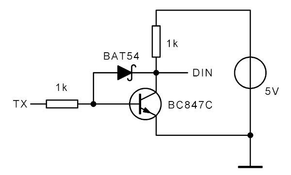

Ich habe ein kleines Programm zur Ansteuerung einesFarb-LED-Streifens
geschrieben. Das Ding stammt vom Chinesen und enthält laut Beschreibung
LEDs vom Typ WS2812B. Ich nutze den UART eines Pic32 zur Ansteuerung.
Der UART ist auf eine Baudrate von 4 MBaud und auf 8bit + 1 Start- und
Stopbit eingestellt. Jeweils 5 UART-Bits erzeugen 1 bit für die WS2812B.
Pro Byte werden daher 2 Bits für die LEDs gesendet. Der Ausgang TX des
UARTs ist über einen Transistor als Pegelwandler und Inverter mit DIN
der ersten LED verbunden (s. Anhang).
Nun funktioniert das Ganze prima, wenn ich den LED-Streifen das erste
Mal beschreibe. Sende ich unmittelbar danach einen zweiten Datenstring,
kommen die Farben durcheinander und es leuchten LEDs auf, die gar nicht
angesteuert wurden.
Interessanterweise lässt sich das Problem lösen, wenn ich die
Reset-Pause zwischen zwei Schreibvorgängen von 50 auf 100µs erhöhe. Ich
dachte zunächst, dass ich mich verrechnet habe, aber Nachmessen mit dem
Oszilloskop zeigte, dass das Timing stimmt. Es sieht so aus, als dass
die nach der 50µs-Pause gesendeten neuen Daten an die folgenden LEDs
weitergereicht werden anstatt von der ersten LED "geschluckt" zu werden.
Alles spricht dafür, dass 50µs nicht als Reset-Signal ausreichen.
In der Praxis ist das nicht allzu schlimm, denn es macht wenig Sinn,
nach 50µs gleich wieder ein neues Farbmuster zu senden.
Kann es sein, dass hier LEDs mit abweichendem Timingverhalten verbaut
wurden?

Tu dir selber einen Gefallen und nimm einen RICHTIGEN Inverter,
irgendein Gatter der HCT Serie. Dein Pegelwandler taugt nicht viel, auch
wenn er hier anscheinend funktioniert.

Würde ich nicht völlig ausschließen wollen, aber sehr viel verdächtiger
ist ja wohl diese schräge Inverterstufe...
Hast du die mal simuliert? Was passiert, wenn du die mal durch ein
schnödes Logik-Gatter ersetzt?
Gast #6266327
c-hater schrieb:
> ... aber sehr viel verdächtiger ist ja wohl diese schräge Inverterstufe...
Was ist daran schräg? Es handelt sich um eine normale Emitterschaltung
mit Schottky-Clamping. Die ansteigende Flanke hat damit etwa 40ns
Anstiegszeit, die fallende ist etwas schneller. Allerdings ist mein
Oszilloskop (Hameg 205-3) auch nicht das schnellste. An den Ausgängen
der LEDs sieht es aber auch nicht viel anders aus.
> Was passiert, wenn du die mal durch ein schnödes Logik-Gatter ersetzt?
Kann ich mal probieren, irgendwo in der Bastelkiste müsste noch ein
74LS00 o.ä. rumliegen. Ich glaube aber nicht, dass da das Pröblem liegt,
denn mit 100µs Reset passt es ja. Wenn es an den Schaltflanken läge,
würde es zuerst an den viel kürzeren Pulsen für T0H und T1L scheitern.

Danke, das passt exakt zu meinen Messungen. 500ns, obwohl innerhalb der
Spezifikation der Standard WS2812B werden definitv nicht als T0H erkannt
Am Ausgang der Dioden ist der T0H-Puls 250ns, T1H 500ns lang. Mit 250nS
für T0H und 750nS für T1H bin ich auf jeden Fall auf der sicheren Seite.
Den Reset Puls werde ich mal auf 300µs erhöhen.
Schön ist auch, dass jetzt V_IHmin bei 2.7V liegt. Da müsste man
eigentlich auf den Pegelwandler von 3.3 auf 5V verzichten können. Die
Invertierung des UART-Ausgangs läßt sich beim PIC32 per Software
realisieren.
