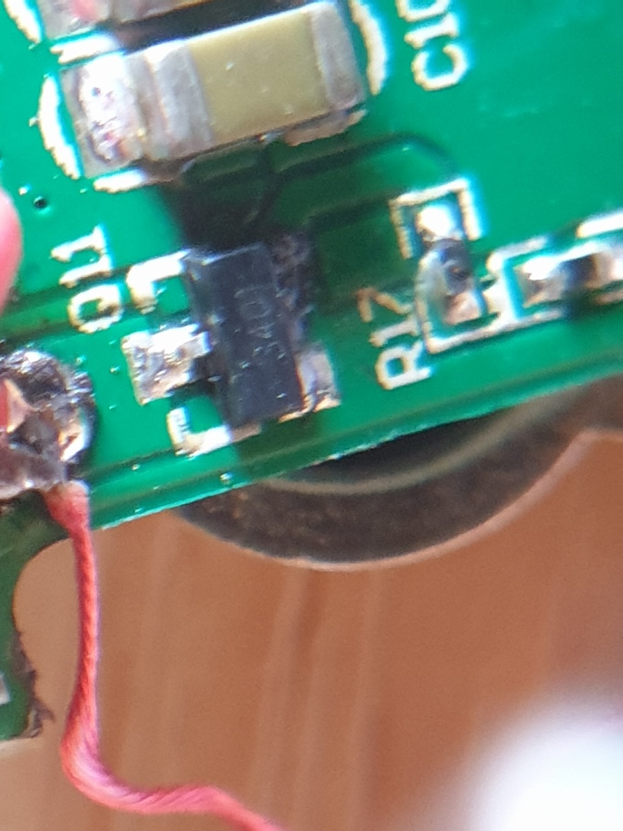

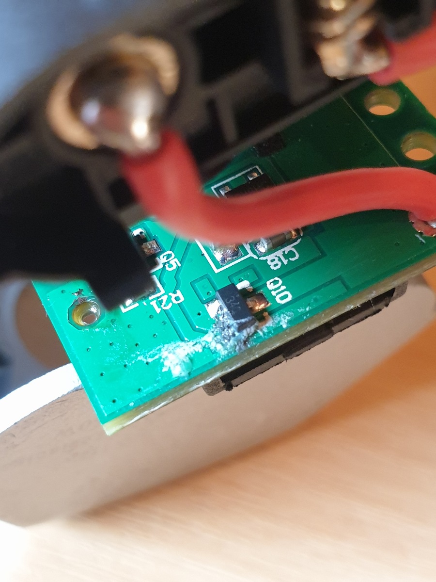

Hallo zusammen!
Ich benötige mal Hilfe beim Bestimmen eines Transistors. Verbaut ist
dieser in einer Dampfe. Also einer etwas größeren E-Zigarette. Das
Liquid ist hineingekommen und hat mehrere Kurzschlüsse verursacht. Zwei
defekte Transistoren konnte ich ausmachen. Diese sind mit 3401
beschriftet. Leider nicht eindeutig. Der Spannungsbereich müsste bis ca.
20V sein, da max Batt.spannung der Dampfe bei 12,6V liegt. Gehäuse ist
ein SOT23. Lt. Messung mit DMM ein NPN.
Daniel
OP
Die sind beide Platt. Das war vor dem Putzen mit Iso. Einen habe ich
ausgelötet und das Pad hatte ein Loch durch den Kurzschluss, das
Beinchen war komplett weg. Das Teil riecht außerdem erbärmlich
verbrannt.
Vielen Dank schonmal für die Tipps!
Daniel
Daniel B. schrieb:
> Das Teil riecht außerdem erbärmlich verbrannt.
Plastik Chips dampfe, das ist also der neue Trend. Drum gerät das Zeug
immer mehr in den Fokus das es ungesund sei.
Den Widerstand der Heizwendel (Kaltzustand) solltest Du auf jeden Fall
auch messen. Das gibt noch einen Anhaltspunkt für die notwendige
Strombelastbarkeit des Mosfet.
