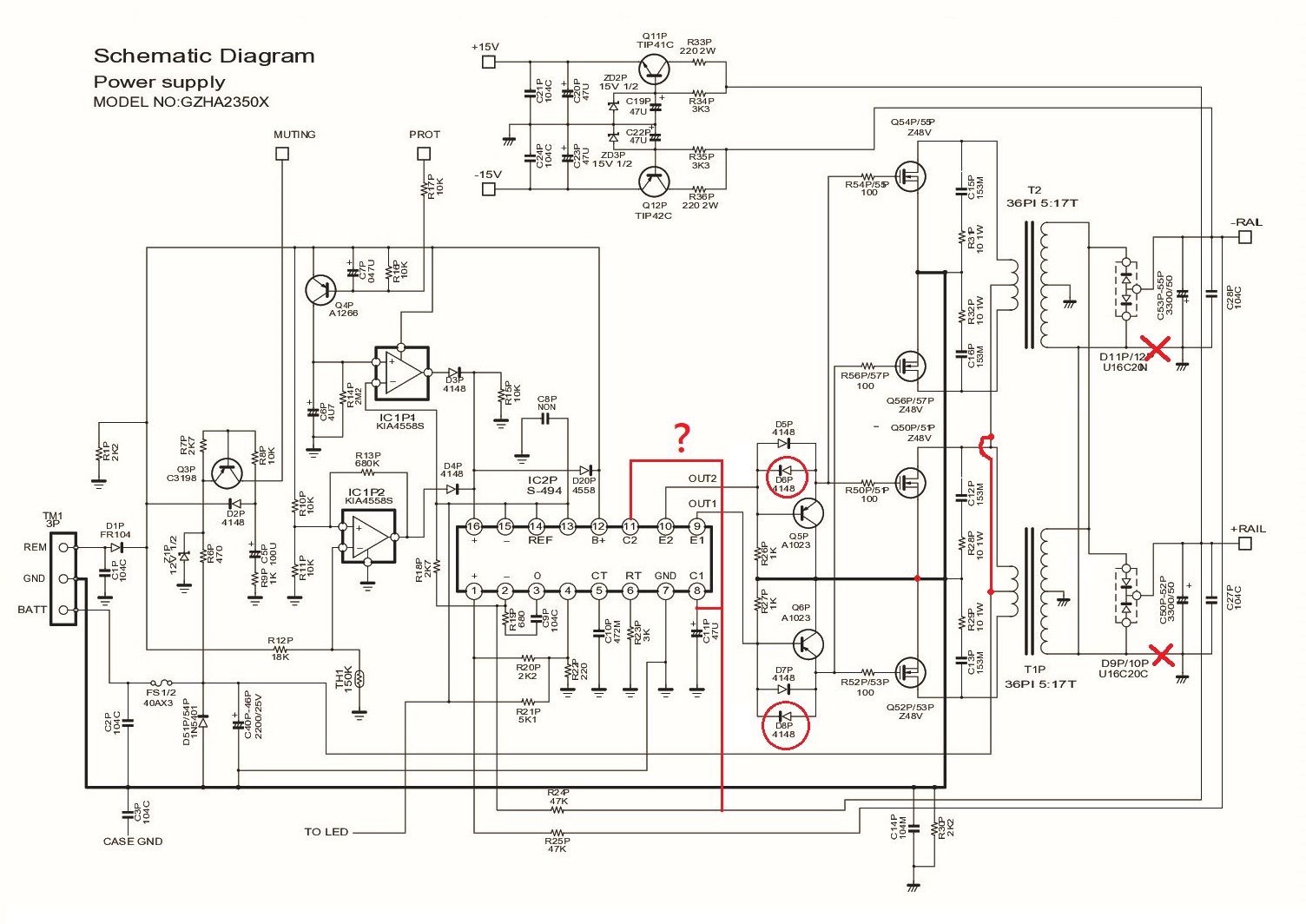

von Toxic (Gast)
Tobias M. schrieb:
> Schwierig ist eine Fehlersuche, weil es keine Schaltpläne für so etwas
> gibt,
Ist das ,das Richtige?
siehe Anhang - es waren 3 gezippte pdf-Dateien im grossen World Wide
Web- hab sie zusammengenudelt....
Habe nicht auf Vollstaendigkeit gecheckt.
Im Schaltplan ist die Mittenanzapfung von T2 fragwürdig angeschlossen,
glaube kaum das dass so stimmt.
Die Kollektoren der Ausgangstransistoren hängen ausschließlich an +Rail,
so kann das Ding nie Anlaufen. Außerdem sind die als Emitterfolger
beschaltet (Vcc ist 12V von der Batterie), also verheizen die immer die
Differenz (out1/2 können nie über 12V-2.5V steigen, also ca. 9.5V).
Feedback vom -Rail geht über 47k /2k4 Teiler nach Gnd, ist immer
negativ. Feedback vom +Rail geht über 47k /2k7 Teiler nach 5V, ist immer
größer als 5V. Die Beiden gehen auf einen Opamp, logischerweise sind die
auch vertauscht. (Die zwei Gnds sind nur über 2k2|100n verbunden, da
darf aber auch kaum Strom fließen)
Der Schaltplan hilft also nur bedingt, wenn man genauer hinsieht gibts
bestimmt mehr Fehler.

von Sven S. (schrecklicher_sven)
Ben B. schrieb:
> Muß wohl Freitag sein.
Schnell mal in den Kalender geschaut: Es IST Freitag!
The_yrr ist wohl bettreif.
Der Schaltplan enthält aber wirklich einiges an Fehlern.
von Toxic (Gast)
Ich habe ihn nicht gezeichnet und ihn auch nicht studiert.Desweiteren
hat sich der TO noch nicht dazu geaeussert ob das Diagramm auch
tatsaechlich das passende fuer sein PowerMonster(?) ist.
Da du aber schon saemtliche Fehler einkreisen konntest,haettest du sie
ja auch gleich im Detail erwaehnen koennen.
TOs wird meist immer  "Salami"-Taktik vorgeworfen wenn sie
unvollstaendige Angaben machen.Die Profis sind hier auch nicht soviel
besser.
Dann ist der nicht brauchbar.
Wie gesagt, das ist eine KFZ-Endstufe und kein Atomreaktor, dafür
braucht man wirklich keinen Schaltplan wenn man weiß was man tut. Und
wenn man nicht weiß was man tut, ist ein fehlerhafter Schaltplan
schlimmer als gar keiner.
So, ein Anfang ist gemacht.
Fragezeichen: Diese Verbindung kann nicht stimmen.
Die eingekreisten Dioden gehören da nicht hin. Sind die wirklich auf der
Platine?
Wer noch was findet, kann sich ja beteiligen.

Ich würde mich jetzt auch nicht auf Fehler im Schaltplan festbeissen,
denn das Prinzip zählt und der TE muss jetzt sowieso erstmal ein wenig
messen.
C1 und C2 von TL494 müssen auf +12V bzw. Remote.

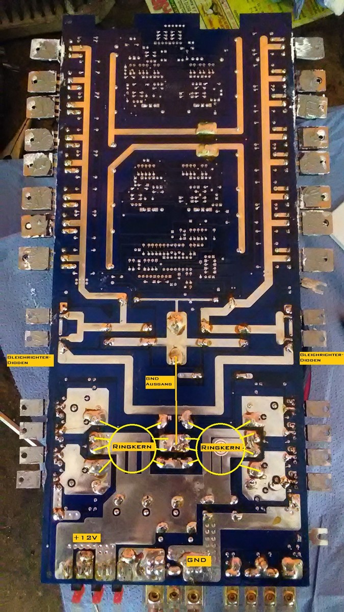

von Tobias M. (tobner)
Vielen Dank erstmal für den hilfreichen Input. An das Grundrauschen hier
habe ich mich gewöhnt, aber es scheint mir auch weniger geworden zu
sein.
Ich versuche so wenig wie möglich Salami-Methode, will ja auch
weiterkommen. Woran die Endstufe gestorben ist, kann ich nicht sagen.
Meist werden Enstufen, die wirklich so viel Wumms haben und 1Ohm-stabil
sind, auch kräftig vergewaltigt. Meist sterben sie den Hitzetod. Es
waren 2 benachbarte parallele Fets abgebrannt. Und das amtlich. Da waren
nur noch Kohlekrümel übrig.
Ich habe mit dem Schweineprogramm Paint mal die Rückseite der Platine
beschriftet. Es sieht etwas sowjetisch aus, aber man sollte es erkennen
können. GND Ausgang bezieht sich darauf, dass dort das rote Kabel zum
LS-Ausgang geht, aufgelötet ist.
Am Ausgang der Ringkerne kommt nichts an, also läuft der
Spannungswandler schonmal nicht.
Dass eine oder mehrere Endstufentransistoren kaputt gegangen sind, habe
ich auch vermutet. Ich dachte erst, dass dadurch dann der Strom im
Netzteil zu groß geworden ist und die Fets abgebrannt sind. Ich habe die
Transistoren durchgemessen und keine Abweichungen gemessen. Im
eingebauten Zustand messen ist wenig aussagekräftig, aber ich dachte
vielleicht sehe ich schon einen "weglaufen".
Ich habe leider keinen Oszi, aber ein gutes Multimeter. Dass ich damit
an die Grenze stoße, weiß ich selbst. Wenn ich nicht weiterkomme, kann
mich mir ein Oszi besorgen, das ist kein Thema. Ich habe am
Gatewiderstand eine Frequenz von ~28,8kHz gemessen. Ob das
aussagekräftig ist, kann ich nicht beurteilen. Über die Gatespannung
kann ich ohne Oszi keine Aussage treffen.
Die Dioden D6P und D8P an der Ausgangsbeschaltung des TL494 sind
vorhanden.

von Dieter (Gast)
Das sind Fehler um einen Nachbau (das Abkupfern) zu erschweren. Früher
wurde so etwas häufig gemacht. In dem Schaltplan der Endstufe ist
sicherlich auch noch etwas versteckt.

Zu den Fehlern im Schaltplan: Solche Schaltpläne wo extra Fehler drin
sind, taugen nur zum Arsch abwischen. Danach kann man kein Gerät
reparieren, man sucht oder findet sonst Fehler, wo überhaupt keine sind.
Das ist reine Zeitverschwendung und sehr frustrierend weil die Reparatur
damit von Anfang an zum Scheitern verurteilt ist. Entweder man hat die
echten Schaltpläne oder es geht besser ohne.
von K. S. (the_yrr)
Ben B. schrieb:
> Es hängt kein Transistor an +12V, nicht mal im
> Netzteil.
Der interne Treibertransistor von 494 bzw. dessen Basis schon, Kollektor
an 40V oder so, Emitter als Ausgang kann dann wieviel Volt erreichen?
willst du mich jetzt verarschen? Genau von den Fehlern hab ich oben
geschrieben, erst beleidigend werden und dann widerholen was ich
geschrieben habe. Die vertauschten/falschen Feedbacks von +/-Rail hast
du aber vergessen.

hast du andere Hälfte der Halbbrücke mal gemessen und/oder gleich mit
getauscht?
Gatetreiber/Widerstand getestet? Gleichrichterdioden getestet?
Nachgemessen ob am Ausgang ein Kurzer ist? Bei den dicken Elkos kann das
etwas dauern wenn du mit dem Multimeter misst.
> Ich habe am
kannst du mal die Werte vom Widerstand und Kondensator an Pin 5/6 vom
494 ablesen?
Kannst du am Drain der Mosfets bzw. den Ringkernen auch eine Frequenz
messen? Je nachdem sind entweder Mosfets/Ansteuerung defekt, oder der
Fehler liegt auf der anderen Seite der Ringkerne.

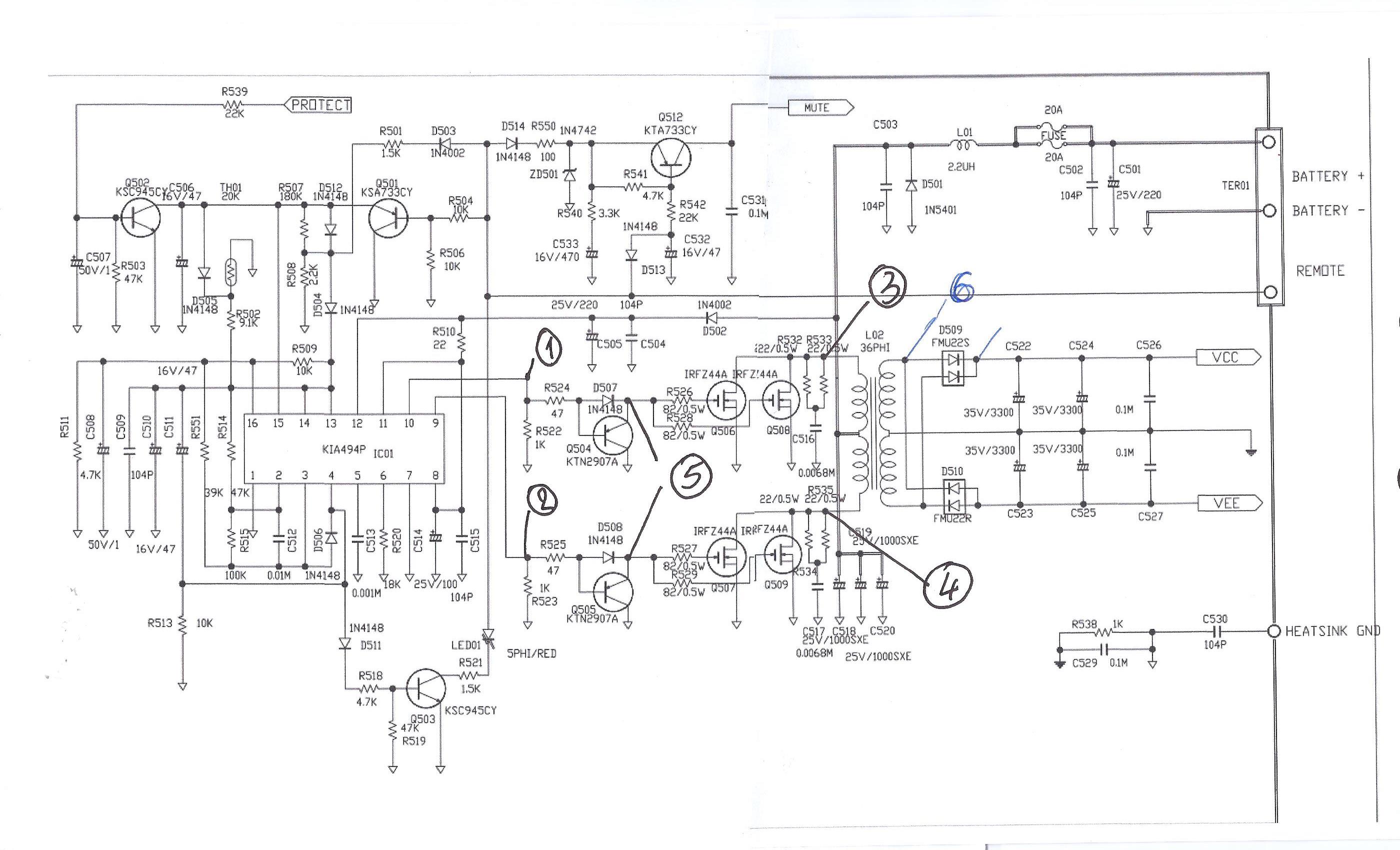

Anbei mal wieder die Schaltung des Wandlers aus meiner Magnat 480, die
praktisch immer verwendet wird. Variationen in der Anzahl der MOSFets
und leicht unterschiedliche Dimensionierung sowie der Schutzschaltungen
sind üblich.

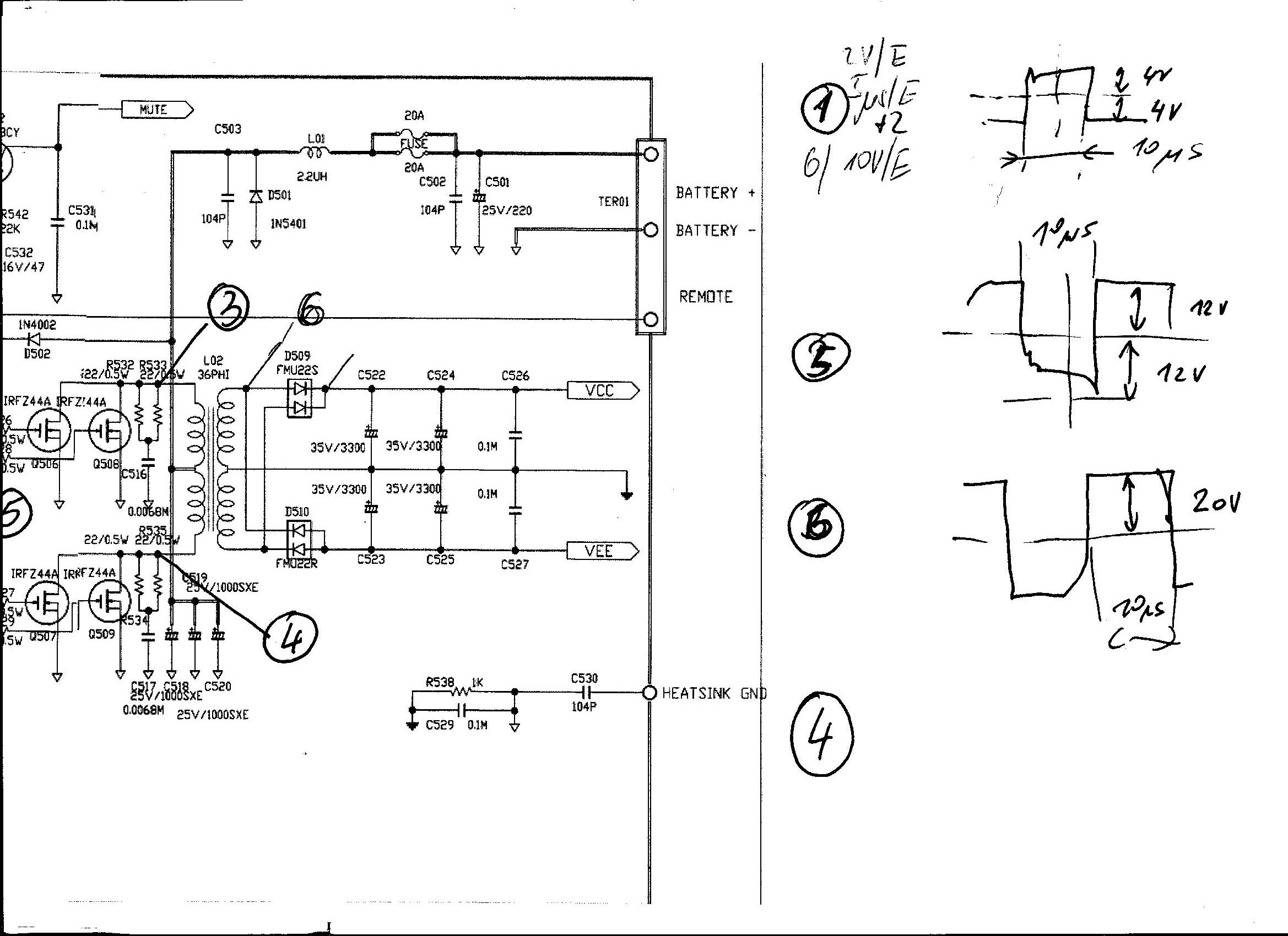

von Hubert H. (huhu)
Hallo nochmals,
habe bei einer Reparatur folgende Oszi Verläufe bei den Spannungswandler
mal aufgezeichnet.
Ist als Hilfe gedacht.
