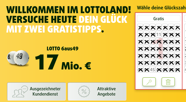

Gast #6266460
maler und landstreicher schrieb:
> Ich habe weder Lust noch Zeit, den minified code genau zu durchsuchen
Dafür haben die Browser-Debugger einen "un-minify"-Knopf.
Breakpoint auf den Event-Handler, etwas durchklicken, das hier ist dein
Code:
function generateNumber(normalORextra, container) {
    var successTrigger, randomNumber;
    var numberType = 'normalNumbers';
    var maxNumber = realEngineConfig.maxValue_normalNumbers;
    if (normalORextra === 'extra') {
        maxNumber = realEngineConfig.maxValue_extraNumbers;
        numberType = 'extraNumbers'
    do {
        randomNumber = Math.floor(Math.random() * maxNumber) + 1;
        if ($.inArray(randomNumber, lineBet[numberType][container]) !== -1) {
            successTrigger = !1
        } else {
            lineBet[numberType][container].push(randomNumber);
            successTrigger = !0
    } while (successTrigger === !1);
    return randomNumber
function sortNumber(a,b){return a-b}
function randomizeLineNumbers(container){
22
    for(nn=1;nn<=realEngineConfig.maxNumbers;nn++){
23
        generateNumber('', container);
24
25
    for(en=1;en<=realEngineConfig.maxExtra;en++){
26
        generateNumber('extra', container);
27
28
Also, wie vermutet, Math.random().
Deshalb, Browser-Konsole auf, eingeben:
 realEngineConfig.maxNumbers=47;
Und schon kommt raus, dass 45 und 11 heute nicht meine Glückszahlen
sind.
