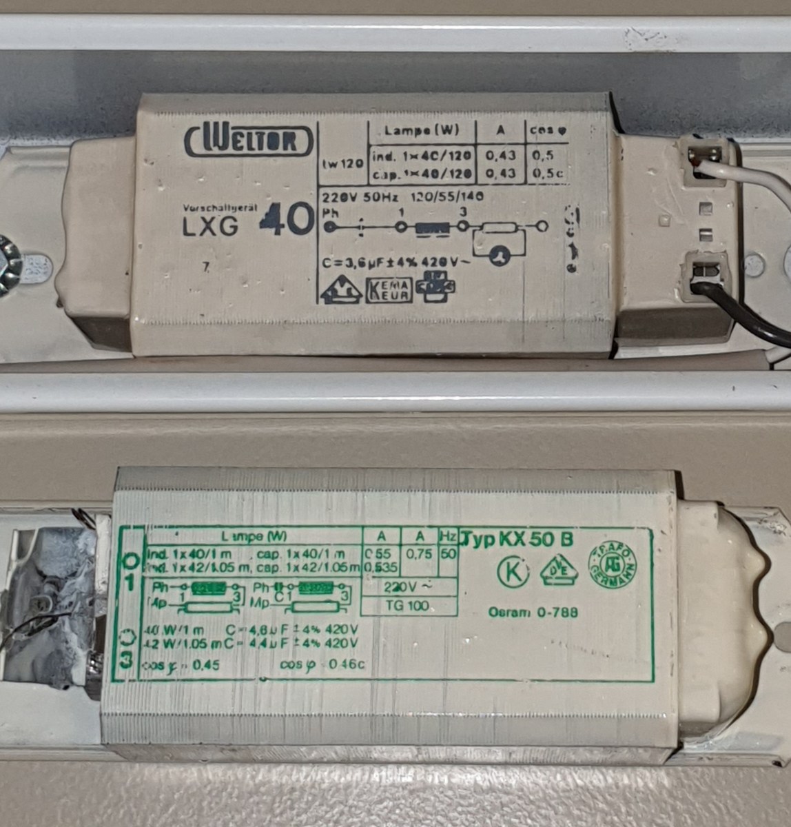

Bei einer Leuchtstoffröhre mit 100cm war die Drossel kaputt.
Ich habe eine Drossel aus einer alten Leuchtstoffröhre mit 120cm
ausgebaut und in die 100cm Röhre eingebaut. Unten auf dem Bild die alte
Drossel (aus der 120er) oben auf dem Bild die neue eingebaute Drossel.
Beide Drosseln haben eine Leuchtstoffröhre mit 36 Watt versorgt. Kann
ich sie einfach austauschen oder muss ich sonst noch etwas beachten?
Ich habe es ein paar Minuten getestet und die 100er Röhre startet und
leuchtet wie vorher auch.
 Wie warm wird so eine Drossel im normalen Betrieb sind etwa 60 bis 70
Grad nach 2-3 Stunden normal?
Danke

Gast #6266961
Korrektur: unten im Bild die defekte Drossel aus der 100er Röhre. Oben
die funktionsfähige aus der 120er Röhre. Die obere soll in der 100er
verwendet werden.
Gast #6267075
Die 975mm Lampe wird an dem KVG für 1200mm Lampen mit etwas weniger
Strom betrieben, also auch etwas weniger Leistung und Lichtstrom
(Helligkeit). Der Betriebspunkt ist aber noch völlig im Rahmen.

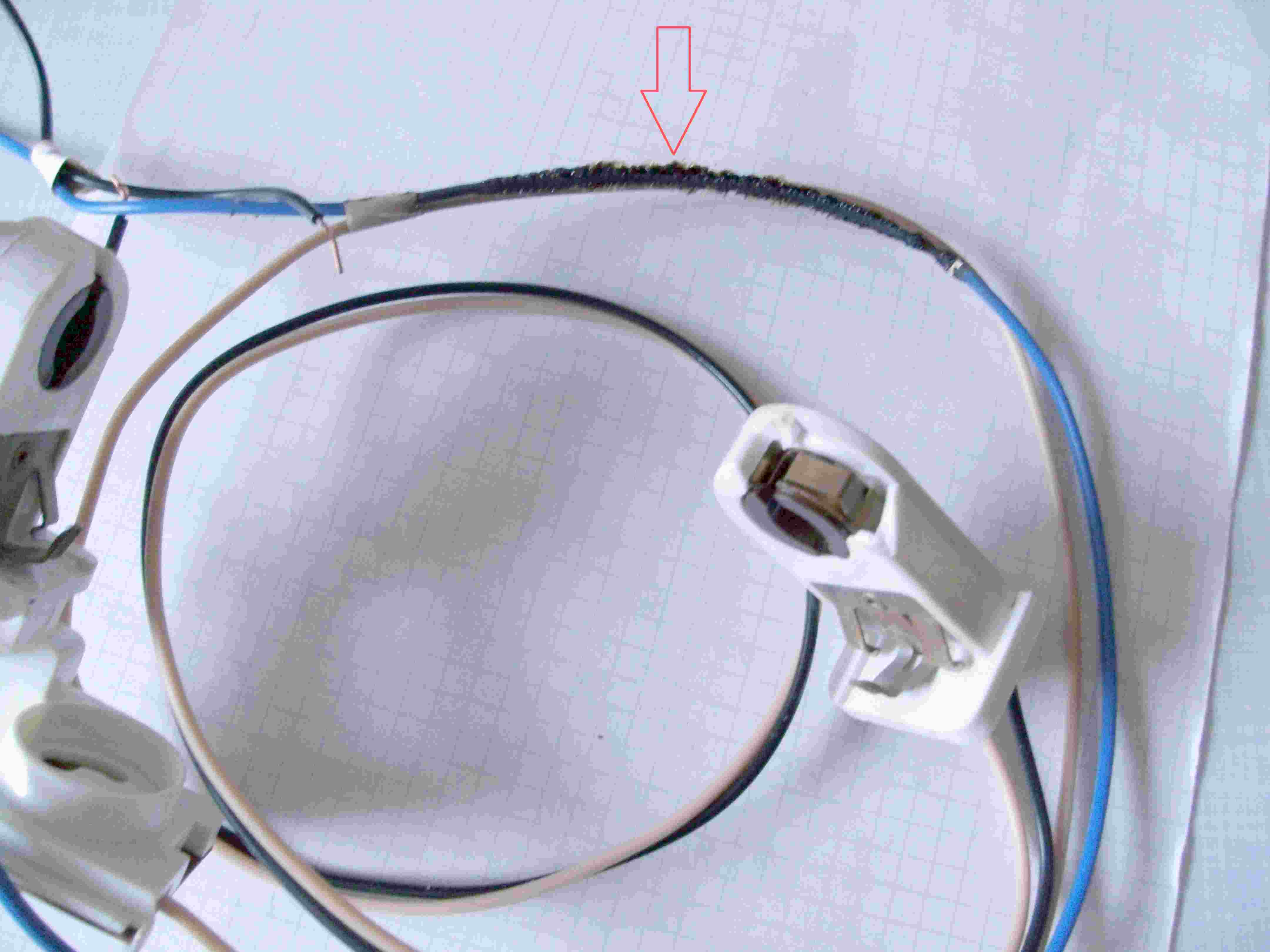

#6267131
doch recht warm.
Kabel und Drähte, die ihr zu nahe kommen, sollten entsprechende
Extraisolierung bekommen. (Silikonschlauch) Sonst sieht das über kurz
oder lang so wie im Bild aus. Drossel ist zur Montage auf irgendetwas
wärmeabführendem Metall gedacht. Bloß nicht solo auf Holz, wie man das
manchmal bei Schaufensterbeleuchtungen gesehen hat.
(War übringens auch 'ne 36-er.)
ciao
gustav

#6267192
Ben B. schrieb:
> Aber wenn ich mir das Kabel oben so anschaue sieht das so aus, als ob
> heutige Metall-Spar-Drosseln offenbar wirklich wärmer werden als die
> solide Technik von früher.
na ja,
eigentlich gab es dafür einmal Montagevorschriften.
Die ominöse defekte Leuchte im Bild hatte mindestens 40 Jahre auf dem
Buckel. Und die Drossel war auch durchgerostet, habe leider kein Foto
mehr davon gemacht.
ciao
gustav
#6267454
M.W. brauchen 100er Röhren einen höheren Strom. Mit einer 120er
Drossel werden sie wohl dunkler sein. Ob es da noch andere Aus-
wirkungen gibt, weiss ich nicht.
Gast #6268900
Wir haben das jetzt so in Betrieb genommen. Das Metallgehäuse wurde mit
zwei etwa 1cm hohen Abstandshaltern auf die Holzdecke montiert. So kann
die Wärme im Bereich der Drossel etwas besser entweichen. Die Lampe ist
alle paar Tage maximal 1-2 Stunden an, immer in Anwesenheit einer
Person.
In dem Gehäuse gibt es einen Temperatur-Schutzschlauch im Bereich der
Drossel, welcher auch wieder verwendet wurde.
Vielen Dank für die Hinweise.
