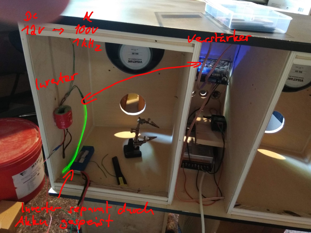

Servus,
baue derzeit eine Musikbox, welche ich mit einem EL Draht verziert habe.
Dieser wird von einem Inverter gespeist, der aus 12V Gleichspannung,
100v Wechselstrom bei 1kHz produziert. Damit, dass der kleine Inverter
fiept, habe ich gerechnet und stört auch nicht, weil es relativ leise
ist. Wenn jedoch der Verstärker ebenfalls an ist, hört man die 1000Hz
deutlich Verstärkt aus den Lautsprechern. Testweise habe ich den
Inverter auch mit einem Akku betrieben, ohne eine Verbessung zu
verzeichnen. An der Versorgung kann es also nicht liegen. Auch habe ich
ihn extra ca. 40 cm vom Verstärker entfernt verbaut um Interferenzen zu
vermeiden.
Habt ihr vielleicht eine Idee was ich probieren könnte, um das in den
Griff zu bekommen? Der EL Draht sieht halt viel zu gut aus, um ihn jetzt
nicht anschalten zu können, weil einem sonst die Ohren abfliegen...
Grüßle, Dieter
Gast #6267349
Na ja, du begreifst, warum zu störsicherem Schaltungsdesign Bücher
geschrieben und Lehrgänge angeboten werden.
Erstmal könntest du die Entfernung Amp/EL möglichst gross halten, ein
Blech dazwischen anordnen (Alublechgehäuse statt Holzkiste) und
rausfinden ob umgekehrt gepoltes Anschliessen der EL Schnur was ändert.
Dann den Verstärker störsicherer bekommen, aber der sieht wie ein
Fertigteil aus. Ausser Eingsng (geschirmtes Kabel) und Masseverbindung
wird da nicht viel zu machen sein. Alugehäuse drum.
(Firma: matzetronics) #6267375
Ältere Forenteilnehmer erinnern sich auch an fiepende Notebooks mit EL
Hintergrundbeleuchtung. Bei denen hat die EL Folie selber schon gepiepst
- im Prinzip ja ein grossflächiger Kondensator.
Die EL Strips strahlen selber ein Piepse Feld ab, das in jede Leitung
einstrahlt, die nicht geschirmt ist und bei 1kHz hört man das eben gut.
Also alles abschirmen inklusive Lausprecherleitungen. Die Frequenz des
EL Inverters ist nicht gut zu ändern, zumal die EL Strips zu hohe
Frequenzen nicht mögen.
Durch anfassen der Kabel (des Verstärkers) kann man meistens rausfinden,
wo die Einstrahlung am stärksten wirkt.
