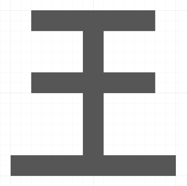

Ich suche für ein Solar-Projekt (rahmenlose Dünnschichtmodule,
eingeschoben) ein Profil wie abgebildet (Alu oder wetterfester
Kunststoff). Wie würde man das nennen? Ich habe es mit "Doppel-E-Profil"
und "Doppel-F-Profil" versucht, aber da blieb Google schweigsam bzw. es
kam nur Unsinn.
Die Basisbreite beträgt ca. 50mm, die Gesamthöhe ebenfalls, der Abstand
der oberen beiden Schenkel zu einander vertikal ca. 10mm, der Rest ist
(wenn ungefähr in der Relation wie abgebildet) ziemlich unkritisch.
Kennt jemand zufällig ein passendes Angebot oder wenigstens die korrekte
Bezeichnung?
Danke für Tips.
#6267498
> kam nur Unsinn.
Wie so ein Profil heißt, kann ich Dir leider nicht sagen.
Sieht für mich eher wie ein Dreifach-T-Träger aus. ;)
Vom Einsatzzweck her scheint mir fraglich zu sein ob dafür ein
Kunststoff-Profil überhaupt geeignet sein kann.
Denn Du brauchst vermutlich Tragfähigkeit, UV-Beständigkeit und hohes
Zeitstandverhalten unter Temperatur-Wechselbelastungen.
Wenn Du anderweitig kein passendes Alu-Profil findest, könntest Du mal
beim Gutmann-Werk in Weißenburg nachfragen bzw. um Hilfe bitten.
Dort werden Aluminium-Strangpreßprofile rauf und runter hergestellt.
Möglicherweise könntest Du aber auch mit einem zusammengesetzten Profil
zurechtkommen wenn Du kein einstückiges aufgabeln kannst.
OP (Firma: Q3) #6267643
Toby P. schrieb:
> Solarpanelprofil?
Gibts leider so nicht. Alle mir bekannten Solarprofile existieren unter
dem Aspekt, dass die Module auf eine Art Gestell aufgesetzt,
festgeklemmt werden und dazwischen jeweils "Luft" ist. Ich möchte aber
ein (rel. kleines) Dach mit den Modulen "nahtlos" decken. Das
Spezialglas der Module dehnt sich sogut wie nicht (weniger als 1mm auf
1m bei 50 Grad Unterschied) ...
Gast #6267669
Davon 2 uebereinander:
https://www.myaluprofil.de/Klemmprofil-32x18-Nut-8--I-Typ-kompatibel.html
Das waere auch noch relativ nah dran.
https://www.myaluprofil.de/Schutzgitterprofil-40x40-180----Nut-8--I-Typ-kompatibel.html
das willst Du wahrscheinlich nicht bezahlen:
https://ems-profile.de/massanfertigung/
Oder hier jeweils 2 unter Doppelschienen oder H-Profile kombinieren.
https://www.profall.com/de/vertiefungen/aluminium-profile-katalog
Sonst musst Du mal eine Skizze machen was Du eigentlich wo befestigen
willst, wahrscheinlich kommen da noch Ideen, Skizzen in Prosa sind immer
wenig hilfreich.

Gast #6267698
Frank E. schrieb:
> Ich möchte aber
Suche unter Wintergarten.
Wobei dort dafür gesorgt wird, daß Glasplatten austauschbar sind, also
das die Gummieinfassung abdeckende Profile oben aufgeschraubt wird.
Zudem ist Alu sehr wärmeleitend, du hast schnell saukaltes Metall auf
vermutlich Holzsparren. Da kondensiert Wasser und dein Sparren verfault.
Es gibt Wintergartenprofile die wärmebrückenverhindernd sind.
OP (Firma: Q3) #6267729
MaWin schrieb:
> Frank E. schrieb:
>> Ich möchte aber
Ok, das kommt meinen Plänen rel. nahe.
Es gibt nur ein Problem: An den Solarmodulen ist hinten zusätzlich die
Anschlussbox, etwa 4cm hoch. Da müsste ich das Wintergartenprofil noch
irgendwie "aufbocken". Ich habe als Unterlage ein altes
Teerpappe-Schindeldach. Deshalb muss meine Konstruktion auch nicht
100%ig tropfdicht sein, wie bei einem Wintergarten. Das alte Dach ist ja
noch da, soll nur z.B. gegen die in letzter Zeit in Mode gekommenen
Sturzregen geschützt werden.
Deshalb hat mein "Wunschprofil" einen rel. langen "Stiel". Ich brauche
also am Ende ein aufgeständertes Doppel-H-Profil, innen glatt (ohne
Schrauben) zum Einschieben der Module. Für die Quer-Nähte zwischen den
Modulen habe ich UV- und wetterfestes Gummiprofil von der Rolle.
#6268780
Naja - wenn Dich Schraubenköpfe stören, dann niet Dir halt Dein
Wunschprofil einfach zusammen.
Von wie viel Metern Deines Wunschprofils ist hier die Rede?
Gast #6268792
Dann wird es knapp mit 50mm Gesamthöhe oder soll die Anschlussbox direkt
auf dem Dach als Schmutzfänger aufliegen und vom abfließenden
Regenwasser umspült werden?
OP (Firma: Q3) #6269491
L. H. schrieb:
Es geht um 13x 4m x2 Dachflächen, also insges. 104m.
