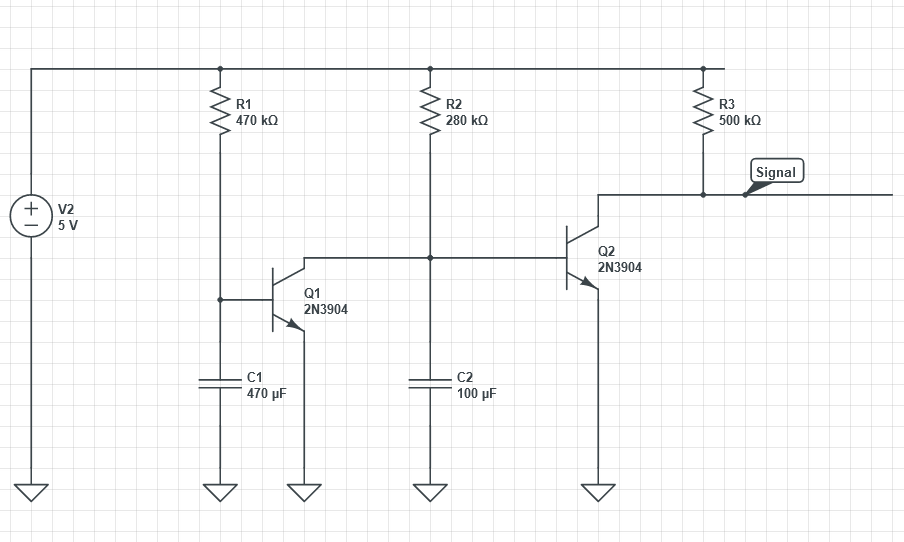

Man könnte aber deine Schaltung doppelt aufbauen:
VCC-------+----R---+
470k     280k  +---+---Elektronik
 |    +---+---|<   o
 |    |   |    |E   | Taste
 +---|<  100uF |   o
 |    |E  |    |   |
470uF |   |    |   |
GND  GND GND  GND GND
Das könnte klappen.
von Felix F. (fmfriedrich)
Guten Morgen,
erstmal vielen Dank fuer die Antwort. Ich habe in den Anhang eine
Zeichnung unserer Schaltung gelegt. Rechts ist der Taster im
Verstaerker. Das ganze Zieht das Signal kurz nach dem Einschalten auf
GND.
Den Schaltplan um den Taster bekomme ich leider nicht zusammen, da die
Frontplatte dvor liegt und ich Kunststoffe beschaedigen muesste um diese
abzunehmen. Das hat die Loesungssuche leider nicht vereinfacht...
Deinen Vorschlag werde ich direkt ausprobieren! Ich meine aber, dass war
einer unserer bisherigen Versuche...
Gruss Felix

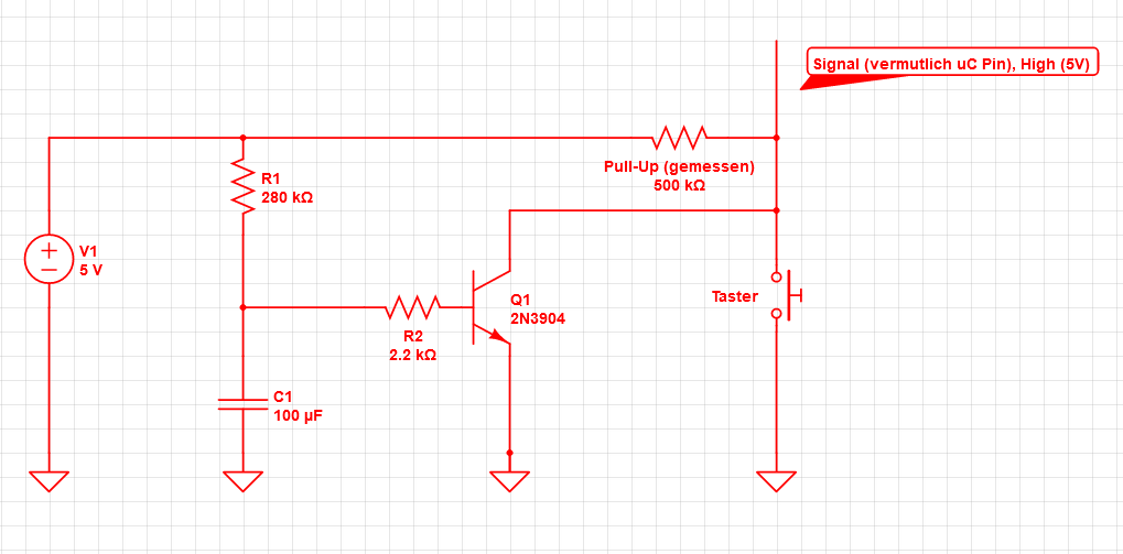

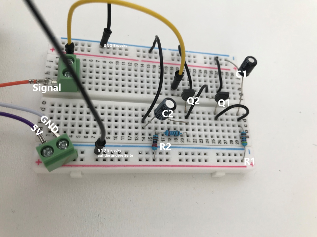

Hallo nochmal,
ich habe deine Schaltung nachgebaut wie im Anhang dargestellt. Dies
scheint nicht zu funktionieren...
Das war mein erster impuls. Allerdings ist mir auch unklar, wieso das
nicht funktioniert...
Gruss
Felix
Hast du auch lange genug gewartet?
R1·C1 ist viel zu groß. Da wartest du 20-30s auf das Ende des Impulses.
Für C1 reichen auch 100µF.
Danke fuer den Tipp!
Ich habe einige Zeit gewartet. Habe auch mal deine Idee ausprobiert,
aber da passiert leider nix. Ist auch ein interessanter Hinweis, denn
wenn ich mir RC-Glied Berechner hernehme und das erste RC-Glied (siehe
meine erste Schaltung)) eingebe, dann bekomme ich etwa 2,5 Minuten
Zeitverzoegerung raus. Ich habe aber vllt. 0,5 Sekunden.
MaWin schrieb:
> Tja, da ist dann wohl doch noch was am und um den vorhandenen Taster,
> das wir nicht berücksichtigen, weil es für dich hinter Plastik versteckt
> ist.
> Denn 500k nach VCC kann ich nicht glauben.
Ich denke, da hast Du Recht. Hat jemand eine Idee, was das z.B. sein
koennte oder ob ich das irgendwie messen kann? Sonst werde ich mir
morgen mal ein Oszilloskop besorgen und ggf. den Verstaerker
vollstaendig auseinandernehmen.
Aber bisher sind sich alle sicher, dass Schaltung zwei funktionieren
sollte? Habe auch mal ein Bild angehaengt, aber es ist vermutlich nicht
besonders gut zu erkennen. Die Bezeichnungen beziehen sich auf
Schaltung2.png und in dieser Version mit 100uF wie von Yalu X.
vorgeschlagen.
Vielen Dank schonmal! Ideen sind weiterhin wilkommen :)
Geuss
Felix

Ich haette noch ein paar Fragen zu der Schaltung:
1. Ist diese unabhaengig vom Pull-Up Widerstand? Du hast jetzt 50k (R4)
genommen, aber der koennte in Wirklichkeit ja anders sein.
2. Kann dich BC856B und BC856C durch 2N3904 bzw. 2N3906 ersetzten?
3. Mein uC misst auf seiner Eingangsleitung, diese verbinde ich dann
einfach mit OUT aus deiner Schaltung?
Vielen Dank im Voraus und Gruss
Felix

Hallo Felix,
nein, ich hatte die Schaltung nicht herumliegen - beim Lesen deines
Beitrages kam mir aber eine Idee, wie es zu realisieren ist.
Der Widerstand R4 ist dein Pull-Up. Die Eingangsschaltung deines µC
kannst du mit OUT verbinden.
Es funktioniert auch mit einem 500k-Widerstand. Eventuel musst du die
Zeiten durch Erhöhen der Kapazitätswerte noch erhöhen.
Es funktioniert auch mit den von dir genannten Transistoren.
Viele Grüße
Otto
von Peter D. (peda)
Otto schrieb:
> Der Ausgang Out wechselt ca. 20ms nach dem Einschalten für für ca. 25ms
> auf low-Pegel.
Das Problem bei solchen Analogschaltungen ist allgemein, daß sie kein
zuverlässiges Reset haben. So fehlt hier die Entladung von C2.
Auch dürften die Zeiten viel zu klein sein. So ein Verstärker enthält
oft einen MC, der sich erstmal resetten und alles initialisieren muß.
Vor 1s wird der nicht bereit sein und die Betätigung sollte wenigstens
200ms betragen.
von Mario M. (thelonging)
Wie sieht denn die Simulation nach ein paar Sekunden aus? Fängt die
Schaltung nicht an zu schwingen?
von Otto (Gast)
ohne Entladewiderstand parallel zu C2 schwingt die Schaltung nicht. Mit
schon. Die Kapazitätswerte können gerne zur Erhöhung der Zeiten
vergrößert werden (siehe Anhang).
Viele Grüße
Otto

Ich habe die Schaltung eben nachgebaut, aber leider keine Funktion. Um
sicherzustellen, dass
> 200ms betragen.
dieser Fall abgedeckt ist, habe ich dann C1 und C2 um jeweils eine
Groessenordnung vergroessert (1uF -> 10uF, 10uF->100uF). Auch hier
leider kein Effekt. Ich kann leider nicht pruefen ob ich ggf. einen
Fehler gemacht habe. Alle Leitungen haben Durchgang und die Widerstaende
passen (so genau Keramikwiderstaende eben sind). Die Schaltung als
ganzes leider nicht. Daher werde ich morgen folgende Versuche starten:
1. Oszilloskop besorgen und checken ob die Schaltung das Verhalten hat,
dass Otto simuliert hat. Wenn ja, dann ist der Verstaerker Schuld, wenn
nicht, dann ggf. ich.
2. Sollte 1. nichts bringen, dann werde ich wohl den Verstaerker
vollstaendig zerlegen (und mir Sekundenkleber kaufen gehen :)) und dann
folgendes pruefen:
Westerwald schrieb:
> Prüfe erst nochmal am Board, ob ein Anschluss des Tasters wirklich auf
> GND geht bevor du weitere Versuche unternimmst. Und nein, Spannung mit
> dem Multimeter messen reicht dafür nicht, also Boardlayout
> kontrollieren.
MaWin schrieb:
> Es hätte für eine passende Lösung auch geholfen, den Schaltplan des
> bestehenden Geräts um die Tasten abzuzeichnen.
Ggf. hilft das weiter. Wenn Optokoppler notwendig werden, dann werde ich
vermutlich eher auf die uC Loesung umsteigen, auch wenn mir diese
unelegant erscheint. Optokoppler habe ich nicht da und auch noch nie
verwendet.
Otto schrieb:
> In diesem Fall in Reihe zu R4 die LED eines Optokopplers
> legen und den Widerstandswert auf ca. 2k verringern. Der
> Ausgangstransistor des Optokopplers wird dann parallel zum Ein-Taster
> angeschlossen. Dabei auf die richtige Polarität achten.
Was mich wirklich wundert ist, dass meine Schaltung1.png einwandfrei
funktioniert, aber vom Timing her ein voellig falsches Ergebnis liefert.
Mit was simulierst Du Otto? Ich wueder gerne mal pruefen, wie sich die
Schaltung zeitlich verhalten SOLLTE.
Wenn keiner mehr Ideen hat, dann habe ich alles versucht, was bisher so
vorgeschlagen wurde und fuer mich hier darstellbar ist. Wenn noch wer
Vorschlaege hat, teste ich auch die :)
Danke fuer eure Hilfe bisher, ich hab ne Menge gelernt!
Gruss
Felix
p.s. Habe ein Foto meiner Schaltung angehaengt. R4 fehlt, da es der
interne PullUp ist, der von mir nicht gesetzt wird. Wo Kabel aus dem
Bild gehen oder nicht im Bild sind habe ich Linien gemalt, die die
Verbindung zeigen. Die 25K Widerstaende sind jeweils ein 20k und ein
5.1k, da ich keine 25er habe. Gemessen liegen die zwischen 24,5k und
25,1k. Kann diese ungenauigkeit der Grund sein, dass es nicht klappt?

von Otto (Gast)
Hallo Felix,
bei deiner Simulationsschaltung stimmen zwei Dinge nicht, wie MaWin
bereits anmerkte:
1. a) Die Simulationsdauer
   b) Das Kreuz bei Startup - dies bedeutet, dass die Spannung bei
      Simulationsstart neu eingeschaltet wird.
2. In LTSPice wird nicht zwischen Groß- und Kleinschreibung
unterschieden.
   M entspricht also m = milli. Um M zu erhalten, musst du meg
schreiben.
Anbei eine vereinfachte Schaltung mit angedeuteter LED und Optokoppler.
Wie PeDa anmerkte, kannst du die Funktion der Schaltung mit einer LED
überprüfen. In diesem Fall OUT mit der LED links verbinden. Diese müsste
bei der gewählten Dimensionierung nach ca. 1s für 0,5s aufleuchten.
Weiterhin ist ein Optokoppler angedeutet. Mit dem Transistor des
Optokopplers musst du polaritätsrichtig parallel zu deinem deinen
Ein-Taster anschliessen.
Viele Grüße
Otto

Ich habe mir Ottos simulation nachgebaut (siehe screenshot). Was mir
auffaellt, sie zieht ihrgendwann nach 12sec wieder auf GND, was also ein
Problem sein wird. Soweit bin ich aber noch nicht. Um das ganze mal
unabhaengig vom Verstaerker tu testen habe ich die Schaltung mit
Batterie als Spannungsquelle, grossen Kondensatoren und einer LED und
einem Taster gebaut. Quasi genau so wie in der angehaengten Simulation.
Leider ist das Ergebnis: wenn ich den Taster druecke, glimmt die LED.
Und zwar durchgehend. Mein Multimeter misst das auch genau so, wobei es
Update: Ich habe die Schaltung nochmal komplett neu aufgebaut und ALLE
Teile gemessen und geprueft. Ergebnis: Wenn ich Spannung Anlege habe ich
an meinem Messpunkt 4 V (=Eingangsspannung) konstant und mit LED 1,67 V
und sie glimmt leicht. Keine Zeitverzoegerte Schaltung oder sowas...
von Otto (Gast)
Hallo Felix,
du hast die Schaltung nicht so nachgebaut, wie ich diese eingestellt
habe.
Die LED kommt mit Vorwiderstand zwischen dem Kollektor des rechten
Transistors und VCC.
Die Spannungsquelle in der Simzlation wird nach 10s abgeschaltet. Daher
fällt das Signal wieder auf GND.
Gruß Otto
