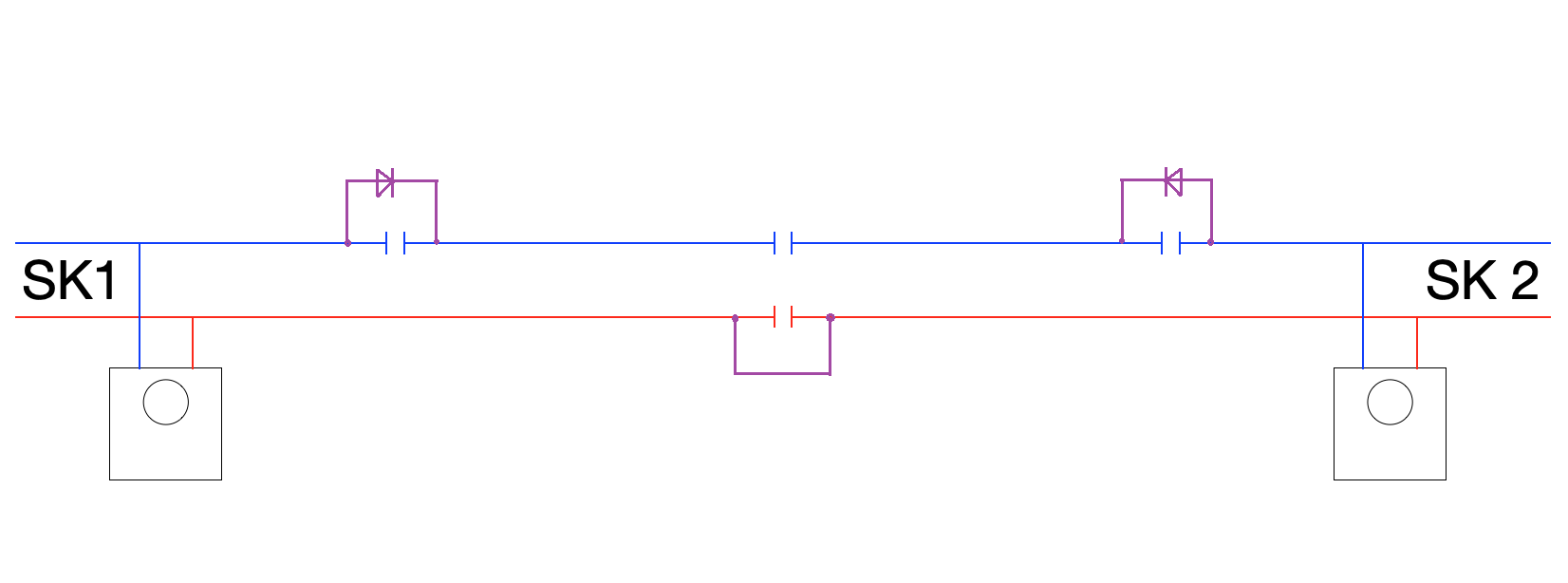

ich baue gerade eine kleine analoge Modellbahn (Zweileiter-Gleichstrom)
für meine Kinder auf. Der Gleisplan sieht zwei getrennte Stromkreise,
jeweils durch einen eigenen Trafo mit Regler gesteuert, vor.
Durch die Anordnung des Gleisplans sind des Öfteren Wechsel zwischen den
Stromkreisen erforderlich. Hierzu müssen beim Überfahren der
Trennstellen beide Trafos die gleiche Polung bereitstellen (der Regler
muss in die gleiche Richtung gestellt sein.
Ich würde gerne die Trennstellen durch eine Schaltung absichern. Es soll
sichergestellt sein, dass die Trennstelle nur überfahren werden kann,
wenn die obige Bedienung (gleiche Reglerstellung) erfüllt ist. Ansonsten
sollen die Züge vor den Trennstellen in einem Unterbrechungsabschnitt
stehen bleiben. Wünschenswerte, aber verzichtbare Zusatzbedingung: Falls
einer der beiden Regler auf Nullstellung steht, soll die Züge im anderen
Stromkreis ungehindert in den Unterbrechungsabschnitten fahren können.
Meine Idee: Mittels Optokopplern wird die Fahrtrichtung für jeden
Stromkreis ermittelt (je einer pro Richtung pro Stromkreis). Die
Optokoppler steuern ausgangsseitig Transistoren, welche wiederum die
Versorgung der Halteabschnitte über entsprechende Zuleitungen mit Dioden
zur Polungssicherung freigeben. Wie könnte eine entsprechende Schaltung
aussehen? Gibt es evtl. bessere Möglichkeiten?

Na das sollte sich relativ leicht bauen lassen, vier Optokoppler (zwei
pro Seite wegen wechselnder Polarität) und eine Verriegelung
(Abschaltung des Mittenabschnitts) wenn "die falschen" gleichzeitig
durchgeschaltet sind.
Und Vorsicht: Kinder sind sehr kreativ wenn es darum geht,
Schwachstellen im Betrieb solcher Schutzschaltungen zu finden!
Nochmal Vorsicht: Wenn Du kein Gleis-Füllstück in den Trennstellen
einbaust, schließen die Räder kurzzeitig eine Verbindung zwischen beiden
Trafos. Je nachdem, wo es evtl. noch eine gemeinsame Masseverbindung
gibt, kann das Probleme verursachen.

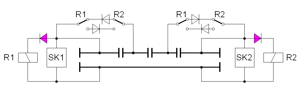

Hier eine Variante für beide Fahrtrichtungen mit Relais:
Die Magenta-Dioden stehen symbolisch für eine kleine
Transistorschaltung, die das jeweilige Relais schon dann einschaltet,
sobald der entsprechende Regler eine positive Ausgangsspannung liefert,
die die Loks zum Fahren bringt. Bei Bedarf lassen sich die Relais auch
durch eine elektronische Variante ersetzen.
WIRO

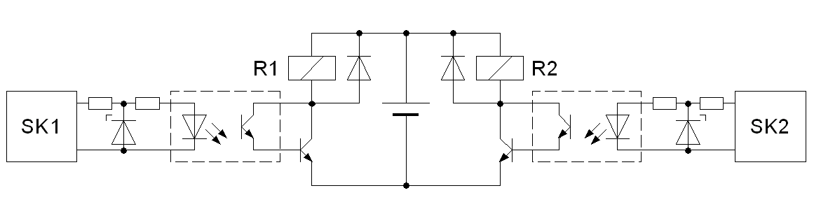

das letzte Schaltbild entspricht im Prinzip meiner Idee, danke.
Allerdings fehlt der entscheidende Teil :)
Relais sind eine Möglichkeit, aber wie steuert man die sinnvoll abhängig
von der Fahrpolung an? Mein Gedanke wären die erwähnten Optokoppler. Bei
Relais ohne Endabschaltung müsste dann noch ein nachgelagerter
Komparator und ein Kondensator das Signal in einen Impuls wandeln.
Ideen für eine Transistorschaltung statt Relais?
Viele Grüße
Am einfachsten so. Hilfsspannung und Bauelemente sind entsprechend zu
dimensionieren. Bei Bedarf sind Siebkondensatoren einzusetzen, damit die
Relais bei Spannungsstörungen nicht klappern. Die Z-Dioden schützen den
Optokoppler vor Verpolung und Überlastung.
Gruß,
WIRO

Hier das Verhalten:
  SK1    A    B    SK2
Polarität   Fahrtrichtung in
SK1  SK2    SK1  A   B  SK2
0    +      0   0   0   >
-    +      <   0   0   >
+    0      >   0   0   0
0    0      0   0   0   0
-    0      <   <   0   0
+    -      >   0   0   <
0    -      0   0   <   <
Gruß,
WIRO

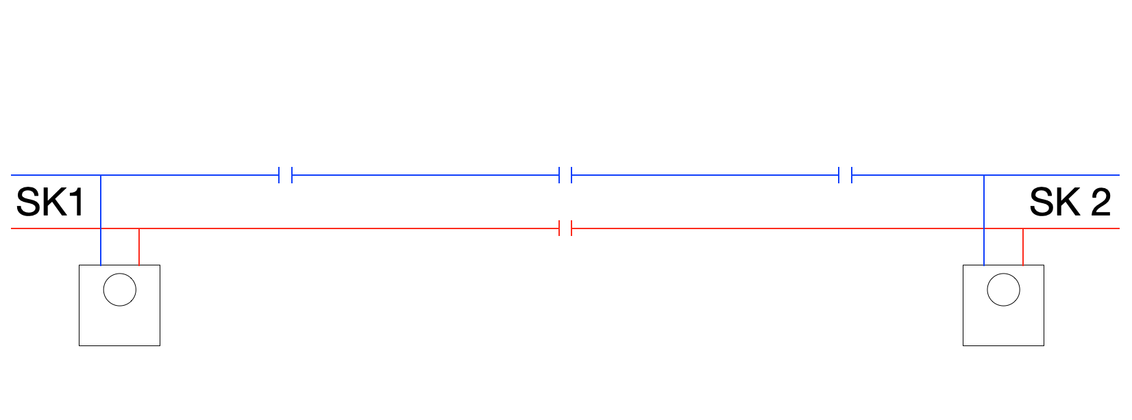

Der Vollständigkeit halber noch das Verhalten der symmetrischen
Variante. R2 zieht jetzt, wenn SK2 negativ ist (rechte Diode und
R2-Kontakte umgekehrt):
  SK1    A    B    SK2
Polarität
SK1  SK2    A   B
0    +      0   0
-    +      0   0
+    0      +   0
0    0      0   0
-    0      0   0
+    -      0   0
0    -      0   -
Der Übergangsbereich A/B kann nur verlassen werden, wenn SK1 und SK2
gleiche Polarität haben und nicht 0 sind. Anderes Verhalten ist nur mit
höherem Aufwand zu erzielen.
