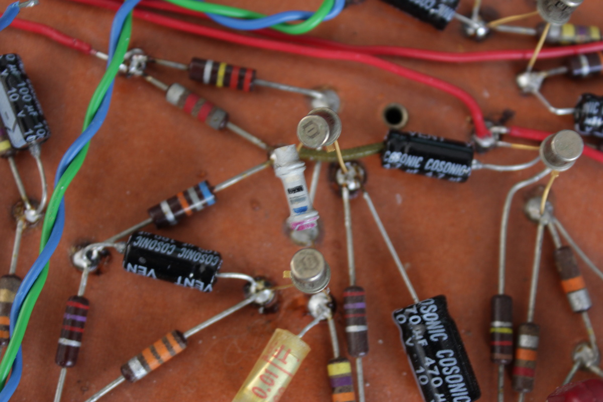

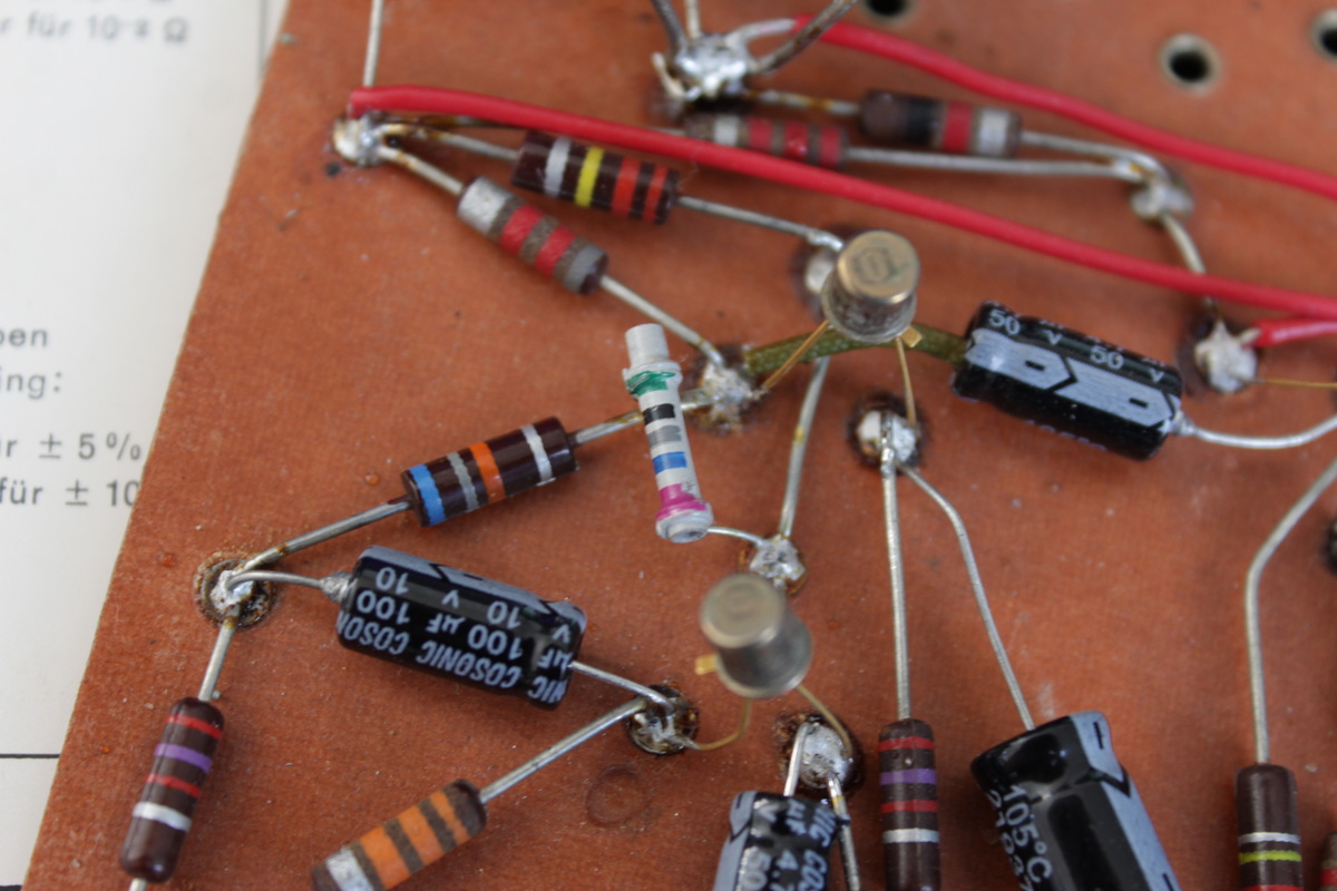

Hallo zusammen, anbei zwei Bilder von jeweils einem Kondensator sowie ein weiteres Bild mit der Kondensatorfarbtabelle. Mich irritiert der dritte Ring (Multiplikatorring) in der Farbe Grau (silber). Das würde bei beiden Kondensatoren heißen, dass sie eine Kapazität von 0,76 pF hat. Geht das? Der Wert ist unheimlich … MfG
#6267596
68pF
OK, wie kommst du zu dem Ergebnis? Ich weiß zwar dass die Würze in der Kürze liegt, aber zu kurz … ;) 1. Ring violett 2. Ring blau 3. Ring grau etc... die Nennspannungen sind bei beiden Kondensatoren verschieden

Der erste Ring, violett, ist die Temperaturabhângigkeit: Ist der erste Ring breiter, kann das ein Temperaturkoeffizient in ppm/GradC sein, danach folgen die üblichen Codes. schwarz 0 braun -30 rot -80 orange -150 gelb -220 grün -330 blau -470 violett -750 grau +30 weiß +120..-750 (EIA) +500..-300 (JAN) silber +100
MaWin schrieb: > Der erste Ring, violett, ist die Temperaturabhângigkeit: > Danke, das erklärt es! Warum diese Art des Farbcodes jedoch nicht irgendwo erwähnt oder erklärt wird wundert mich. MfG

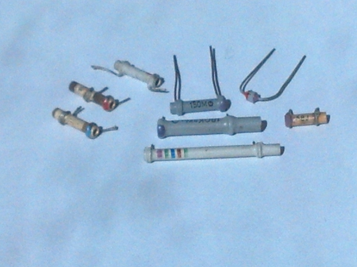

Hier sind noch so ein paar mit violettem Farbmarker, wobei man sieht, dass Temperarurkoeffizient sogar als Farbklecks markiert wird, wenn der Wert im Klartext drauf steht, und links andere Farben.
