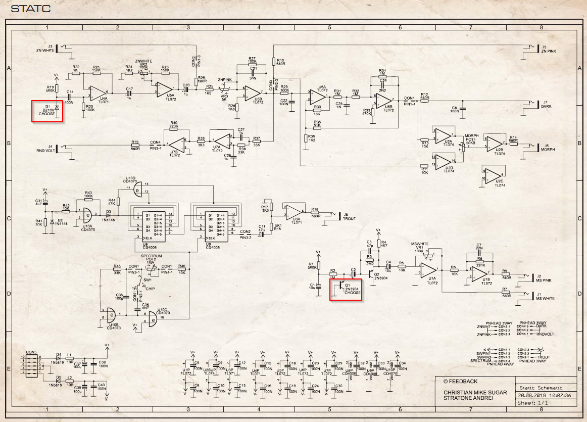

Bei der Vorbereitung zu einem Modul (Teilbausatz aus Frontpanel und
PCB), das mir verschiede Arten von Rauschen bescheren soll, sind gemäß
Schaltplan zwei Bauteile besonders auszusuchen.
-  Zenerdiode: DZ10V/500ma - BZX55C10-TR
-  Transistor 2N3904
Diese sind die eigentlichen Rauschquellen und solle daher sicherlich
besonders schön rauschen. Nur wie bestimme (messe) ich dieses im
Vorfeld. Ich möchte in der vorhanden Schaltung ungerne immer wieder
etwas ein- und auszulöten um zu sehen ob es funktioniert.
Für hilfreiche Antworten und Links, weiterführende Kommentare und
sachdienliche Hinweise bin ich dankbar.
Nosy

von MaWin (Gast)
H. T. schrieb:
> Nur wie bestimme (messe) ich dieses im Vorfeld
Um so geringer der Leckstrom einer Avalanche-Z-Diode, um so stärker ihr
Rauschen, siehe:
https://www.vishay.com/docs/86133/dasrauschenvonlawinwendurchbruchdioden.pdf

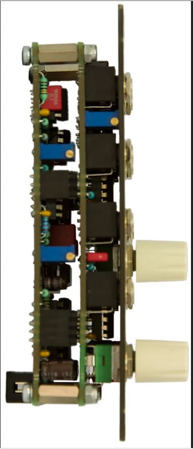

von H. T. (nosy)
Dankle für die Antworten.
Dergute W. schrieb:
> H. T. schrieb:
>> Nur wie bestimme (messe) ich dieses im Vorfeld. Ich möchte in der
>> vorhanden Schaltung ungerne immer wieder etwas ein- und auszulöten.
> Aber fast genauso gehts.
Das habe ich befürchtet. Wo bei das dürfte aber auch die Möglichkeit mit
dem gerinsten Aufwand sein.
J. T. schrieb:
> Ne leere IC-Fassung dort einlöten, wo das rauschende Teil sitzen soll.
Auf etwas ähnliches wird es heraus laufen. Ich werde mir drahtenden mit
Messklammern vorbereiten und diese auf der Leiterplatte satt dem Bauteil
verlöten. Über die Messklammern werde ich dann die Bauteile anschließen,
denn es sind gestapelte Platinen. siehe Anhang.
Das Messen werden dann meine Ohren übernehmen. Was rauscht am stärksten
und schönsten.
Als Gewinn diese Castings gibt es ein Dauergastspiel für den Sieger auf
der Platine und wird eingelötet. Der Rest taucht wieder in der Masse ab.
GGf. kann ich auch andere Transistoren und Zenerdioden nehmen, die mehr
von Hause mehr rauschen. Satt eines 2N3904 könnte ich vermutlich auch
einen 2N2222 oder einen BC337 aus probieren. Die vermutlich einen
geringeren Leckstrom als der 2N3904 hat. Das vermute ich, da an andere
stelle diese als besser für einen "BJT In Reverse Avalanche Mode"
geeignet beschrieben werden. Bitte um Hinweis, wenn ich daneben liege.
Quelle von "BJT In Reverse Avalanche Mode":
http://www.kerrywong.com/2014/03/19/bjt-in-reverse-avalanche-mode/
