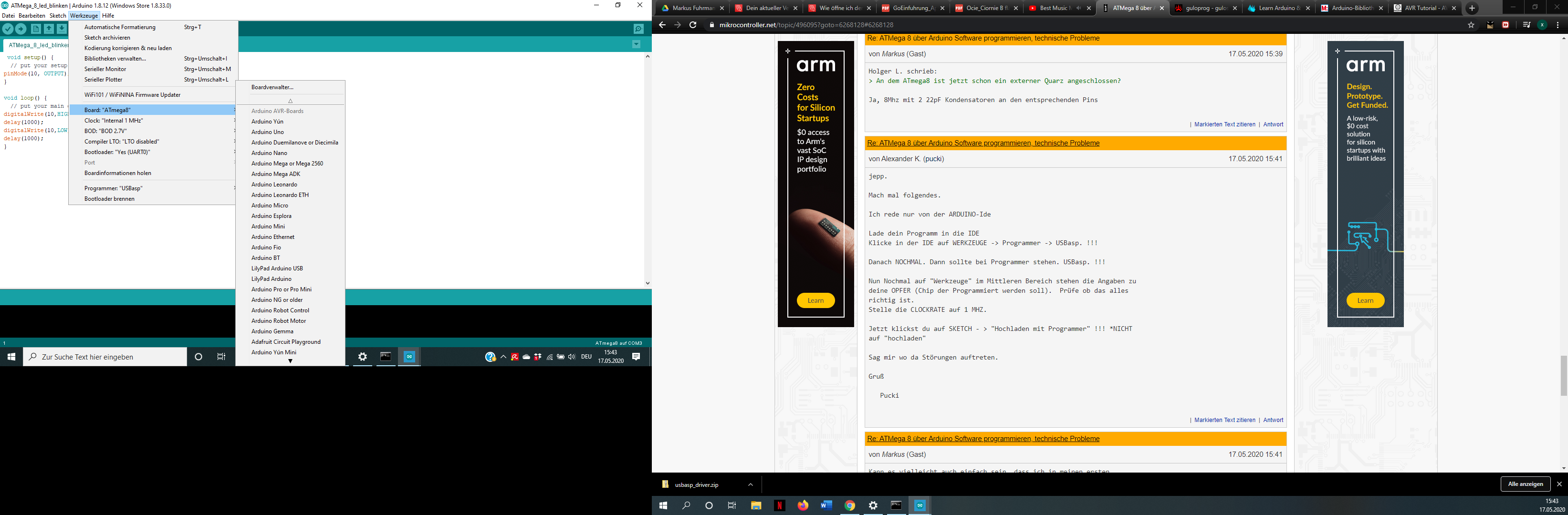

dann alles bei "Werkzeug" eingestellt (Board: ATMega 8, Clock: External
8 MHZ).
Jetzt habe ich hier eine Frage.
Und zwar kann ich als Programmer auch den USBASP, USBASP (MiniCore) und
USBASP slow (MiniCore) angeben. Was ist denn jetzt richtig?
Einen Port kann ich auch nicht angeben? Die Treibersoftware vom USBASP
habe ich aber schon mit Zagib aktualisiert, sodass er zumindestens vom
Laptop erkannt wird.
Wenn ich jetzt das Programm hochladen möchte, muss ich dann auf
"Hochladen" klicken oder auf "Hochladen mit Programmer"?

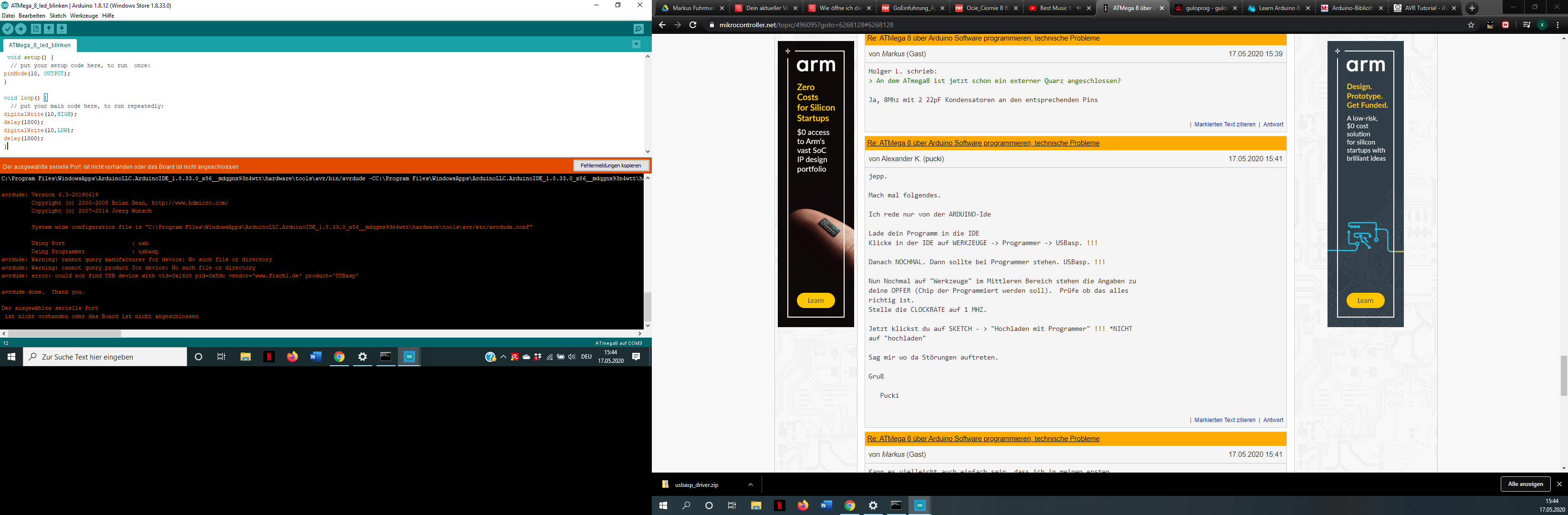

Also wenn ich nur auf "Hochladen klicke, kommt:
avrdude: ser_open(): can't open device "\\.\COM4": Das System kann die
angegebene Datei nicht finden.
Wenn ich auf "Hochladen mit Programmer" klicke, kommt:
avrdude: auto set sck period (because given equals null)
avrdude: warning: cannot set sck period. please check for usbasp
firmware update.
avrdude: error: program enable: target doesn't answer. 1
avrdude: initialization failed, rc=-1
         Double check connections and try again, or use -F to override
         this check.
Der ausgewählte serielle Port
 ist nicht vorhanden oder das Board ist nicht angeschlossen

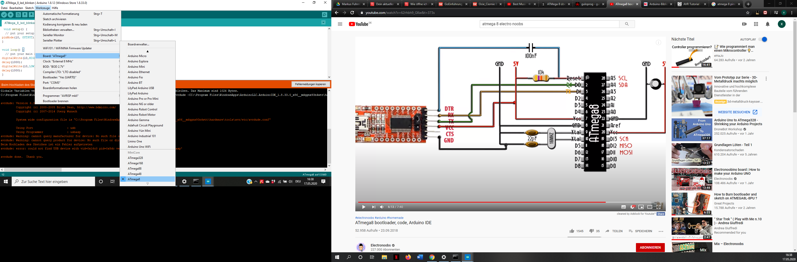

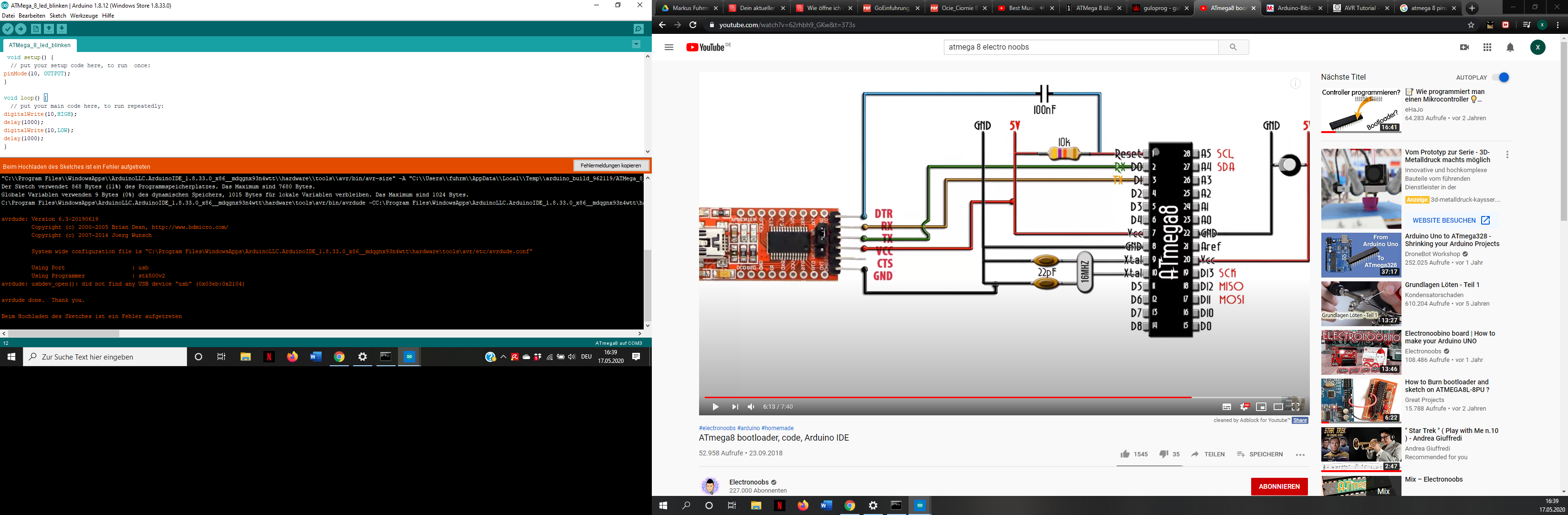

 In oben genannten zweitem Video wird kein USBASP verwendet sonder ein
FTDI. Hab ich mir dann auch geholt. Wieder alles eingestellt, hier dann
Programmer auf AVRISP mkII? So hat er es zumindestens gemacht. Dann
alles wieder verkabelt.
Nur hochladen:avrdude:
avrdude: stk500_recv(): programmer is not responding
avrdude: stk500_getsync() attempt 1 of 10: not in sync: resp=0xbc
... bis 10 of 10
Dann also "hochladen mit Programmer":
avrdude: usbdev_open(): did not find any USB device "usb"
(0x03eb:0x2104)

Also diese Idee habe ich schon mit einem Youtube Schritt für Schritt
Tutorial verwendet (Youtube-Video "ATmega8 bootloader, code, Arduino
IDE"). Hat bei mir nicht funktioniert. Fehlermeldung und Einstellungen
in den angehängten Fotos.
Das verwirrt mich jetzt aber schon wieder extremst. Ich habe das
bestimmt schon mehrere male ausprobiert und ich bekomme immer
unterschiedliche Fehlermeldungen. Mal heißt es:
(0x03eb:0x2104)
dann wieder
was auch schon dabei war:
firmware update.
         this check.
puhhh :/
In deinem Screenshot benutzt du einen USB-UART Adapter, also einen
virtuellen Com-Port. Du hast in der IDE aber den Programmieradapter "AVR
ISP MkII" (=stk500v2) Programmieradapter ausgewählt. Das ist ein ganz
anderes Produkt und es kommuniziert wie auch der USBASP über libusb,
nicht über einen COM Port.
Aber der USBASP spricht wiederum ein anderes Protokoll, als stk500v2.
Deine Einstellung muss schon mit dem verwendeten Adapter überein
stimmen, sonst kann das nicht gehen. Lies die Erklärungen in meinen
vorherigen Beiträgen!
Folglich kann da gar nichts andere bei herauskommen als:
Weiterhin:
> usbasp firmware update.
Der im Bild gezeigte USB-UART Adapter (ft232) ist kein USBASP! Mit
falscher Einstellung kann das nicht gehen.
Du kannst dich ja auch nicht mit einem Franzosen auf Japanisch
unterhalten. Das eingestellte Kommunikationsprotokoll muss unbedingt zum
Programmieradapter passen.
Wie gesagt kann man AVR Mikrocontroller nur dann auf diese weise
(seriell über Rx und Tx) programmieren, wenn da vorher ein Bootloader
auf den Chip installiert wurde.
