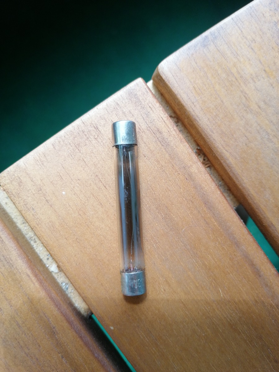

Hat jemand eine Idee wonach ich suchen soll/kann um diese Lampe zu
finden? Ich finde nichts dergleichen.
Sind 6 Stück verbaut als Hintergrundbeleuchtung des Displays für einen
alten Verstärker.
Schaut aus wie eine Feinsicherung, nur länger. Reingestanzt ist 10V
0,33A.
Danke
von Marek N. (Gast)
Pilotlampe

Guter Hinweis. Skalenlampe ist ein weiterer Suchbegriff.
10V finde ich gerade nicht, aber prinzipiell gibt es diese Birnchen zu
kaufen.

Suche nach Soffittenlampe.

Such mal hier:
https://www.ebay.de/str/pap-audio-parts/Stereo-Receiver/_i.html?_sacat=175707&rt=nc
Ich hab mehrere bedrahtete Lämpchen verwendet. Jeweils 2 in Reihe.
Bei den LED wird das Licht mehr punktförmig abgestrahlt. Für eine
flächige Skalenbeleuchtung ohne diffuse Mattscheibe nicht zu gebrauchen.
Grüße von petawatt

Wenn die Lampen in Reihe geschaltet sind und von den Abmessungen die
Birnchen, die Jörg vorschlug passen, dann müßtest Du alle 6 ersetzen,
wenn 10V 0,33A nicht zu bekommen sind.

von Luxi lux (Gast)
Danke für den Input.
10V 0,33A sind nirgends zu finden.
Müssten alle 6 ersetzt werden da keine intakte mehr vorhanden ist.
Höhe ist 44mm. Auch wieder ein Exot.
Die Soffittenlampen passen tatsächlich am ehesten. Muss ich mal testen
oder direkt auf LED umbauen.

1/4" x 1 3/4" Lampen waren schon damals ungewöhnlich.

von Luxi lux (Gast)
Es geht um den Luxmann R800, richtig.
Sind im übrigen 5 Lampen Original verbaut, nicht 6. Habe mich vertan.
Es liegen 12V AC an, wie es aussieht vom Trafo direkt. Wie bereits hier
schon erwähnt.
Der Eigentümer, Vorbesitzer, wer auch immer hat anscheinend schon 2 LED
mit G4 Sockel verbaut, verschiedene. Funktioniert auch, auch wenn nicht
Originalgetreu.
Im Prinzip wäre es doch das einfachste welche zu nehmen mit weniger
Kelvin, als dieses Warmweiße, mit integriertem Gleichrichter, und
parallel zu schalten.
Oder sehe ich das falsch?

von Jörg R. (solar77)
Ja, kann man machen. Die Farbtemperatur ist natürlich Geschmacksache,
ich würde aber unter 4000K bleiben, eher Richtung 3500K.
von Bastler_uC (Gast)
Die Lampen gibt es hier:
https://www.allelectronics.com/category/320300/lamps/fuse-lamps/1.html
Ob sich die Shipping Kosten lohnen?
Aliexpress hat "Fuse Lamps" aber anscheinend nur kürzere Lampen
allerdings wohl passend im Durchemesser aber DC, z.B.
https://www.aliexpress.com/item/4000307267355.html
Wenn man am Gerät nichts ändern will, kann man eventuell auch die
defekten Lampen aufdröseln und und R + 2*weisse Led antiparallel
reinmachen? (oder 2*2 Led antiparallel?)
Das Problem wird das Aufdröseln sein. Vielleicht geht das mit einer
Sicherung im selben Formfaktor einfacher.
Viel Spass beim Basteln !

von Luxi lux (Gast)
Mir gefällt die Idee von Jörg.
Passendes Stück Lochrasterplatine, darauf dann einen 20cm Streifen
LED-Strip kleben. Jetzt bräuchte ich nur noch einen passenden
Brückengleichrichter 12V und Glättungskondensator, am besten einen der
ohne Kühlkörper auskommt.
Stromaufnahme dürfte nicht mehr wie 150mA betragen.
Habt ihr da einen Tipp für mich?
