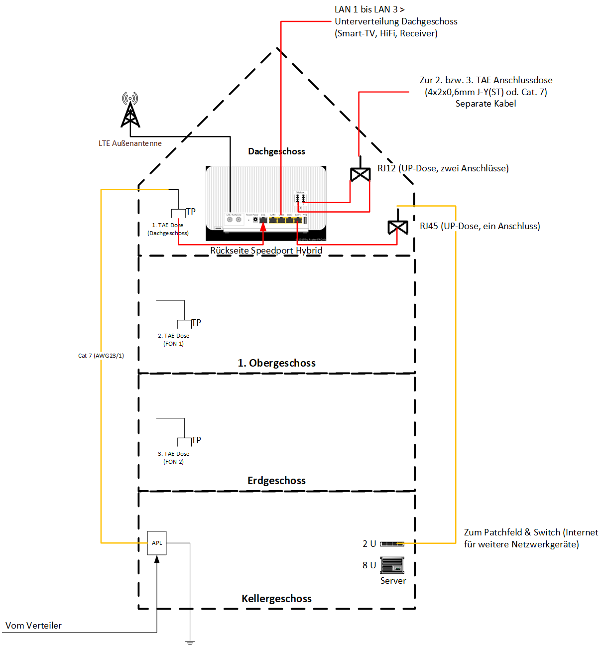

Diesbezüglich bereite ich nun schon mal alles vor, um wirklich das
Optimum herausholen zu können. Gleichzeitig werde ich die alten
Telefonkabel mit austauschen.
Momentan ist die Erste TAE-Dose im Keller neben dem Hauptanschluss des
Netzinhabers installiert. Von dort aus geht es zu meinem Serverrack wo
die gesamte Netzwerkinfrastruktur inkl. Router und Server zusammenläuft.
Da die LTE - Empfangsqualität im Keller nicht besonders gut sein wird,
möchte ich die 1. TAE Dose im Dachgeschoss verlegen und dort den
Speedport Hybrid montieren.
Hauptgrund: Kabellänge der LTE-Außenantenne so kurz wie möglich halten.
Nebeneffekt: Das Dachgeschoss wurde noch nicht vollständig renoviert,
weshalb die drei verbleibenden von den vier vorhanden LAN Anschlüssen
als Switch fungieren können.
Die Telefonanschlüsse FON 1 und FON 2 werden auf eine RJ12 Unterputzdose
geführt und entspr. verteilt.
Hierzu habe ich eine kleine Skizze erstellt.
Zur Info:
Ich werde nur die Kabel vom Hausanschluss (APL) zur ersten TAE verlegen.
Die Verdrahtung erfolgt vom Servicetechniker am Installationstag. Alle
weiteren Kabel werde ich eigenständig verlegen.
Kann man dies zu umsetzen oder habt ihr ggf. weitere Lösungsansätze für
mein Vorhaben?
Vielen Dank im Voraus für Eure Unterstützung.
Gruß,
Chris

Letzteres ist eine gute Idee, das unnötige Verlängern der Telefonleitung
dagegen nicht so. Auch wenn es bei der Bandbreite wohl wenig Unterschied
machen dürfte.
Tipp: Verleg vom APL aus kein Cat7 sondern J-2Y(St)Y.
> mein Vorhaben?
Geht soweit. Wenn du eh gleich alles verkabelst leg ordentlich
Netzwerkkabel in jeden Raum/Etage :)
Und falls du viel zu viel Geld übrig hast bzw. das Haus günstig war
kannst du das Geld der Telekom in den Rachen werfen und dir deinen
eigenen FTTH-Anschluss bauen lassen.
https://www.telekom.com/de/blog/netz/artikel/mehr-breitband-fuer-mich-telekom-bietet-ftth-anschluesse-nach-mass-fuer-privatkunden-65574
Geh aber davon aus, das der Preis in deinem Fall am oberen 5stelligen
Ende sein wird. Mindestens.

Chris schrieb:
> Was würde denn gegen Cat7 sprechen?
Cat7 wäre deutlich dicker. Und ich war bis grad eben der Meinung, das es
Impedanzunterschiede gibt, aber die ist ja gleich (100 Ohm)??
> Mich stört an den standard
> Fernmeldeleitung, dass diese nicht geschirmt sind.
Gibts aber auch geschirmt (Gesamtschirm). Aber ob der soviel bringt?

Chris schrieb:
> Was würde denn gegen Cat7 sprechen? Mich stört an den standard
xDSL ist keine Ü-Techhnik für Koax-Kabel, also die Schirmung im NW-Kabel
erhöht nur die Dämpfung und Störungen des Übertragungs-Mediums Kabel.
Servus zusammen,
vielen Dank für Eure Rückmeldungen.
ich habe nun J-Y(St)Y 4x2x0,6mm² Kabel bestellt und werde dieses für die
Telefonleitungen verwenden.

Chris schrieb:
> Servus zusammen,
Solangs nur für die Telefonleitungen ist ok.
> und werde dieses für die Telefonleitungen verwenden.
Gute Entscheidung, die handelsüblichen 4DA sind meist besser / enger
verseilt als das 2DA-Gelumpe. Du musst natürlich aufpassen, die Paare
passend zusammen zu halten.
