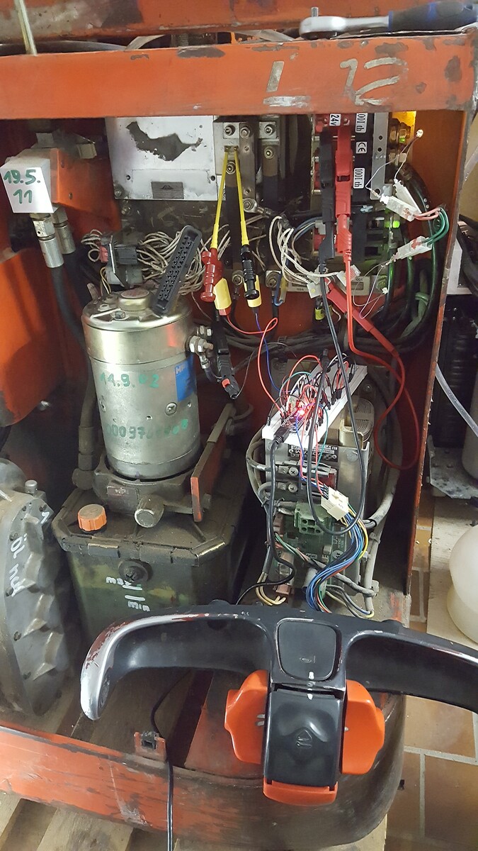

Hallo zusammen, unser Linde L12 - 24V Elektro Hubwagen hat den Geist
aufgegeben. Nach ein paar Tagen Fehlersuche bleibt nur die
Fahrelektronik als Ursache übrig (kleine Schwarze Box, in der alle
Leiungen zusammen laufen). Dazu finde ich leider keinen Schaltplan.
Ersatz kostet bei ebay 400-500€ (gebraucht).
Im Prinzip funktioniert der Hubwagen recht einfach: jeweils ein Schütz,
für Vor- und (über Polwendeschaltung) - Rückwärts Fahrt. Die
Geschwindigkeit wird über einen großen Linde Leistungstransistor (Minus
am Motor - zurück zur Batterie) geregelt. Dann noch ein 3tes Schütz für
den Hydraulikmotor zum heben und ein paar mechanische Sicherheitstaster.
Bei ausgebauter Steuerung funktionieren alle Grundfunktionen auch noch,
wenn ich 24V+ direkt auf die Schütze gebe.
Die Linde Steuerung wird nun also durch einfachere, bzw. -mich
nachvollziehbare Technik ersetzt. Sicherheit- und Heben bekomme ich
problemlos hin. Allerdings scheitere ich aktuell an der
Polwendeschaltung, mittels dem im Griff verbauten Poti, welches sowohl
die Fahrtrichtung, als auch die Geschwindigkeit regelt. Dieses liefert
in Ruhe / Mittelstellung 3,2kOhm und lässt sich dann jeweils in beide
Richtungen zw. 1,6kOhm und 4,8kOhm regeln. Könnt ihr mir hier Ideen /
Tipps geben wie ich die Schütze und gleichzeig den Leitungstransistor
ansteuern kann? Zusätzlich gibt es im Griff noch einen MicroTaster,
welcher allerdings bei Vor- und Rückfahrt, identisch betätigt wird.
Prinizipell würde mir auch eine fest eingestellte, langsame
Geschwindigkeit ausreichen. Also erstes Ziel wäre, die Schütze für Vor-
oder Rückfahrt, mittels des im Griff verbauten Potis anzusteuern.
Danke für eure Ideen

Gast #6272916
Ganz „analog“ kann man es mit 2 komparatoren lösen. Poti als
Spannungsteiler nutzen (über Spannungsreler! Genauso wie den Rest der
Elektronik)
Allerdings ist dein Hauptproblem, dass ohne Mikrocontroller nur
aus/Vollgas zur Verfügung steht. Von daher wäre der Kauf des Ersatzteils
die einfachere und effizientere Lösung.
Hast du die schwarze Box mal geöffnet ? Wenn das geht poste mal ein paar
Bilder

#6571690
Hallo Tom,
witzigerweise bin ich die Tage sehr günstig ebenfalls an einen Linde L12
drangekommen. Gleiches Problem wie bei dir. Das Steuergerät hat einen
ab. Wie hast du das denn nun final gelöst?
Um herauszubekommen, was denn meinem Hubwagen fehlt, habe ich diesen
Artikel zum Ansporn genommen:
1. Kabelbaum und Anschlüsse
Linde hat sich sehr zurückgehalten! Die rücken keine Schaltpläne raus.
Dafür wollen sie einem das manual für stolze 50 euronen vermachen.
Dann halt doch Kabelbaum und Anschlüsse reverse engineeren.
2. Einen arduino und 2 MOSFETS auf ein Breadboard gepflanzt, das Ganze
mit dem Hubwagen verheiratet und ein Scratch später hat der Fahrantrieb
vorwärts und rückwärts drehzahlgesteuert gedreht.
Nein, ich werde das so NICHT in der Praxis einsetzen. Parallel dazu
untersuche ich, was das Steuergerät denn hat.
Ich fand es wie gesagt nur eine willkommene Herausforderung.
Grüße, Wolfram
Gast #6577302
Hallo Wolfram,
das Steuergerät lässt sich austricksen, indem du eine Ader in Richtung
Griff kurz unterbrichst, bevor du den Antrieb nutzen willst. Ich müsste
meinen Griff nochmal zerlegen um nachzuschauen, welche Ader das war.
