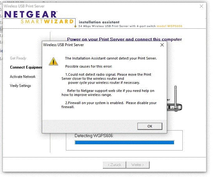

Hallo an die Wissenden,
wäre toll, wenn ich hier Hilfe bekäme.... bin kurz davor, mir die Haare
auszureißen...
Meine Idee war, dass ich meine Druckaufträge von jedem meiner Rechner
(und am besten auch von jedem Smartphone) per WLAN an ein entsprechendes
Gerät (hier WGPS 606) sende, das mit meinen beiden Druckern über USB
verbunden ist. Es nervt, wenn man jedes Mal mit den Rechnern auch
Wanderschaft gehen muss, um was zu drucken.
Habe das Grät bebraucht gekauft und vom Verkäufer eine Installations-CD
bekommen. Leider gelingt mir die Installation nicht, wie in der
Beschreibung dargestellt. Wird immer wieder abgebrochen und Fehler
gezeigt.

Fehlermeldung siehe Bild. Kommt schon beim Versuch einer
Printerinstallation.
Hilfe per Telefon fände ich schon gut, deshalb sollte derjenige das
schon mal gemacht haben. Bin ca. 40 km südl. von Berlin.
Die Fritzbox steht in einem anderen Zimmer, damit ich WLAN über den
ganzen Hof hab, würde ich nur ungern umstellen.
Gast #6273410
Das bedeutet, dass der WGPS nicht mit deinem WLAN verbunden ist.
Hast Du es mit Factory Reset probiert?
Es kann auch sein, das er sich nicht anmelden kann, da er nur WPA und
nicht WPA2 hat.
Dann bleibt nur die Verbindung über Kabel zur FritzBox.

Ein WLan Printserver wird bei Erstinstallation über ein Lan Kabel mit
einem PC verbunden. Es müssen Netzwerkname (WLan) und Passwort
eingegeben werden. Eventuell muss noch die Verschlüsselungsart
konfiguriert werden. Nur so kann sich der Printsever in deinem WLan
Netzwerk anmelden. Hat der Printserver eine WPS Funktion, kann diese
benutzt werden. Die manuelle Konfiguration entfällt dann.
Eventuell muss in der Fritzbox noch eine Freigabe für den Printserver
erteilt werden.
Gast #6273451
laut Anleitung bei Netgear hat das Ding WEP und WPA. Die 7590 müsste auf
WPA und WPA2 eingestellt werden. Oder Verbindung über ein LAN Kabel.
Das ist ja quasi ein 4 Port Switch, WLAN und USB Printserver.
Martin
Gast #6273456
Ich würde das Ding zurück setzen und dann mit einem LAN Kabel an die
7590 anschliessen. Es sollte dann eine IP bekommen und in der Netzwerk
Übersicht der 7590 auftauchen. Dort auf das Gerät klicken und es sollte
sich eine Webseite öffnen. Dann kann man es konfigurieren.

Wobei deine Fehlermeldung sagt, der sucht den Drucker am "Wlan-Port".
