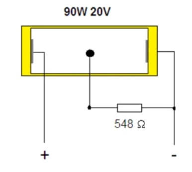

Ich habe ein ähnliches Problem hier: Ein Netztteil für einen Notebook-Rechner und ich habe den Ausgang des Netzteils mit einem Oszillographen gemessen und einen pulsierenden Gleichstrom erhalten. Beim Oszillographen kann's nicht an der zu hohen Stromstärke gelegen haben, da der Oszillograph Spannungen ja so gut wie stromlos misst.

Mein Problem ist eigentlich, dass das Notebook [Lenovo L560] beim Einschalten gar nicht reagiert - also nix macht. Mein erster Versuch war das Netzteil zu überprüfen - aber eigentlich hat der Rechner ja auch noch 'nen Akku und dass der GANZ leer ist, ist eher unwahrscheinlich, aber möglich. Ich sollte ein zweites passendes Netzteil hier haben ^^.
Wenn's am Netzteil wirklich liegen sollte, wäre das natürlich super - aber ich glaub's noch nicht ganz.
Dann schließe eine angemessene Last an, und miss nochmals.
OK, danke H. H., ich suche mal was Passendes. Das Netzteil liefert 20V und kann dabei Strom bis 4,5A bringen, also 90W. Dann bräuchte ich was mit so etwa 4 Ohm.
Dabei hat so ein Lenovo-Netzteil noch einen Mittel-Pin, das ist ein Signal-Pin, dazu habe ich ein Bild angehängt...... Es ist aber leider nicht sicher, dass das Bild die Realität wiedergibt, ich habe im Internet auch andere Bilder gesehen von Lenovo-Netzteilen mit anderer Schaltung.
Aber überhaupt nicht. Solange der Akku noch Saft hatte, hast Du vom NT-Defekt ja nix mitbekommen.
