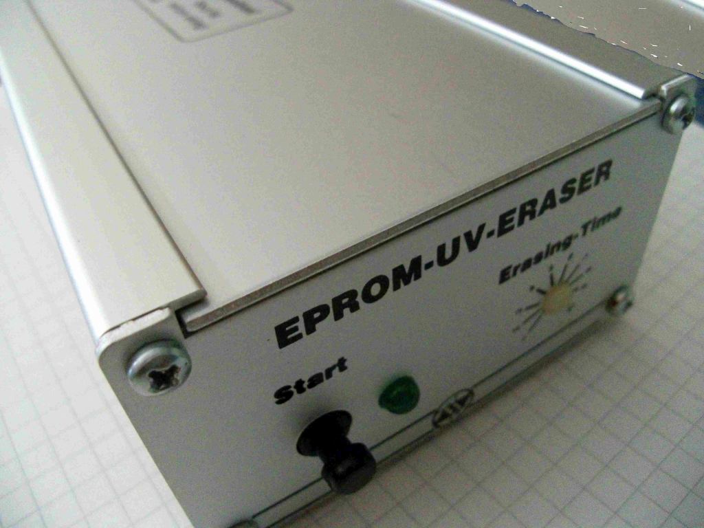

Direktes Sonnenlicht ist ziemlich tödlich für die Daten. Wenn man kein
UV-Löschgerät hat, kann kann EPROMS löschen, indem man sie ein paar
Wochen in die Sonne legt.

von Karl B. (gustav)
Davy schrieb:
> 30min UVC 4W.
richtiges Erase-Gerät verwendet?
Bei mir ist schon nach 60 Sekunden im Epromlöschgerät alles gelöscht.
Wie gesagt, die Nullen werden programmiert, d.h. durch Anlegen der Vpp.
Ist das von alleine passiert, ist Eprom kaputt. Zumindest auf der
Adresse.
ciao
gustav
nee hab eine 4W Röhre UV-C im Geldscheinprüfer, mit den lösche ich
normalerweise auch 2 bis 3 Eproms in 20-30min.
Ich denke auch der ist kaputt, ich lösche den jetzt noch mal und wenn
der leer ist, brenne ich mal was drauf. Mal sehen ob das erhalten
bleibt.
VG Davy
