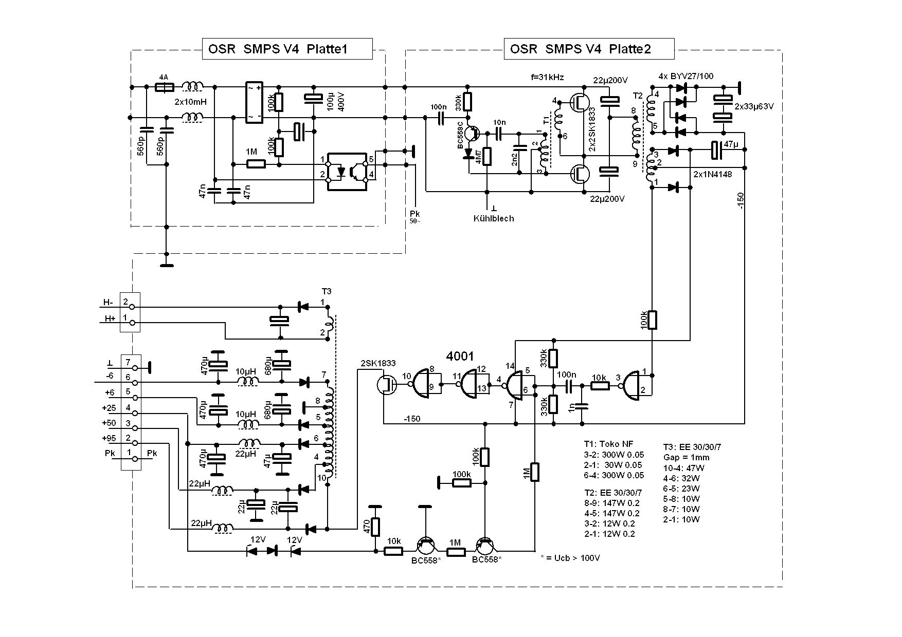

für ein Projekt benötige ich recht viele Betriebsspannungen die auch
noch galvanisch getrennt voneinander sein müssen:
4x 25V @ 100mA
1x 300V @ 50mA
1x 170V @ 80mA
1x 14V @ 400mA
1x 14V @ 1A
1x 9V @ 700mA
Macht zusammen ~72W.
Geplant war ein Ringkerntrafo in einem zweiten Gehäuse, eine fette
Steuerleitung (18 Polig) die beides Verbindet.
Nun ist bei der Verwirklichung aufgefallen das man in mein (kompaktes,
deshalb 2) Gehäuse noch eine 60x170x25mm Platine einbauen könnte die aus
einer gemeinsamen Betriebsspannung (48V) alle anderen Spannungen
gewinnt.
Die Spannungen müssen nicht stabilisiert sein, auf einer anderen
Leiterplatte werden sie mit Linearreglern nachgeregelt. Wichtig ist nur
das die Stufe wenig HF-Müll, sowohl über die Leitungen als auch
Feldgebunden ausspuckt.
Während man die Kleinspannungen mit fertigen Modulen gewinnen könnte
macht die Hochspannung Probleme, ich frage mich ob es machbar ist selber
einen Übertrager zu Wickeln aus dem die vielen Betriebsspannungen
genommen werden können? Besondere Ansprüche an die Isolierung Primär -
Sekundär werden natürlich nicht gestellt, die 48V werden einfach auf das
Gehäuse bezogen. Die Sekundärspannungen (indirekt) auch.
Ich könnte mir vorstellen den Übertrager auch wickeln zu lassen nur habe
ich keine Ahnung welche Daten man an die Trafowicklerei geben muss. ich
würde mir das Geld für ein zweites Gehäuse und den Ringkerntrafo sparen.
Könnt Ihr mir Tipps zur Umsetzung geben, ich dachte an einen LT3748 als
Controller. Kann man für sowas selber Übertrager bauen?
Danke!

Ja, kann man machen.  Wobei 6 Wicklungen + Primärwicklung schon
grenzwertig
ist (vom Platz).  Eventuell ist es geschickter, 2 kleinere Trafos zu
verwenden.
Primär eine Halbbrücke, oder eine H-Brücke,
sekundär dann deine benötigten Spannungen mit Gleichrichter.
Im Prinzip genauso wie ein 50Hz Ringkern, nur halt 50kHz.
Alternativ ein Flyback Trafo mit 6 Ausgängen.
Der hat den Vorteil, dass er regelt, und dass es eine Menge fertiger
ICs dafür gibt, du kannst dann auch gleich von 230 Volt ausgehen.
Wenn du eh Linearregler nachschaltest, dann versuche doch
die 9 und 2x 14 Volt mit 3 LDOs aus einer Wicklung zu generieren.
Die 360 Volt kannst du mit Spannungsvervielfacher aus 170 Volt machen.
Das würde dein Leben einfacher machen.

Klar kann man das. Die ETD Spulenkörper eignen sich für den Flyback
recht gut.
Damit der Wirkungsgrad gut wird, solltest du den Übertrager so wickeln,
dass der Kopplungsfaktor zwischen den Wicklungen möglichst hoch ist.
Üblicherweise macht man das wie bei einem Sandwich mit einer geteilten
Primärwicklung:
1/2 Pri
Isolation
Sek
Isolation
2/2 Pri
Als Isolation zwischen den Lagen eignet sich Kaptonband.
Weitere Infos gibt es in der AN1024 von Infineon.

ein paar mehr Informationen zu dem ganzen:
Es handelt sich dabei um einen Vorverstärker für den Plattenspieler, aus
Faszination an historischer Technik ist es eine Mischung aus Halbleiter
und Röhrenschaltung geworden. Die Halbleiter (die beiden gestapelten
Platinen in "Oben" rechte Seite) machen den Hauptteil der Verstärkung
und die Anpassung, der Röhrenteil ist die aktive Entzerrung.
Funktioniert wunderbar, die Messwerte (analog) sind spitze und viel
besser als die Quelle überhaupt kann mit Rauschen das einer OPV Lösung
in nichts nachsteht.
Ja, der Spaß an der Technik steht im Vordergrund und ich weiß das man es
gleich komplett mit Halbleitern bzw. OPVs hätte lösen können. Das ist
nicht das Ziel. :-)
Die Spannungen sind:
4x 25V @ 100mA -> Versorgung Halbleiterstufen, Kanalgetrennt wegen
Masseführung
1x 300V @ 50mA -> Entzerrung mit Röhren
1x 170V @ 80mA -> Ausgangsstufe mit Röhren
1x 14V @ 400mA -> Steuerung + Relais
1x 14V @ 1A -> Heizung
1x 9V @ 700mA -> Nochmal Heizung
Es gibt noch 5V Standby für einen uC, der ist immer versorgt.
Auf der Unterseite rechts ist Platz für die Platine, der war eigentlich
dazu vorgesehen komfortabel die 18 Leitungen verdrahten zu können.
Feld EMV ist von dem her kritisch das die Eingangsstufe, die Signale im
uV Bereich bekommt, direkt über dem DC/DC Wandler sitzt, getrennt durch
3mm Alublech. Die Schaltfrequenz sollte also eher höher sein, 50kHz sind
schon weit genug weg vom Hörbereich. Ich kann mir Vorstellen das ein PWM
Controller nicht das richtige ist, der spuckt sicher Tieffrequente
Störungen aus.
>Klar ist das moeglich. Was glaubst du wie coole Ingenieure ihre
>Prototypen machen oder machen lassen bevor sie 100000Stk fertigen
>lassen?
Macht mich zuversichtlich!
>grenzwertig
>verwenden.
Im Prinzip könnte man alles mit intigrierten DC/DC Wandlern von der
Stange machen, das Problem sind die 170V und 300V. Da braucht man einen
Übertrager, die Idee liegt nahe statt teurer fertiger Module gleich auf
diese Übertrager die restlichen Spannungen zu Wickeln.
Es können also auch 3 oder 4 Übertrager werden, kein Problem.
Oder lässt sich ein Hochsetzwandler nur mit Induktivität bei der
benötigten Leistung noch machen?
An 230V Würde ich mich bei einem Selbstgewickelten Übertrager nicht
trauen.
Problem ist wieder das für ein gute Massekonzept einige Spannungen
getrennt sein müssen. (Die 25V sowie HV, beim Rest ist es egal)
Man könnte wirklich eine einzelne Wicklung nehmen und mit Schaltregler +
LDO nachregeln, zumindest da wo die Ströme höher sind.
>Was ist wenig für dich?
>Der Klassiker für mehrere Ausgangsspannungen ist der Sperrwandler. Aber
>der macht als hart schaltende Topologie schon einiges an Störungen, die
>man erst mal in den Griff kriegen muss, vor allem Gleichtaktstörungen.
Auf den Leitungen 0,0xmV Ripple, keine Spikes sondern Sinusförmig sodass
die Linearregler die verbliebenen Störungen wegregeln können.
Leitungsgebunden sollte man denke ich mit Pi-Filtern gut dämpfen können.
Feldgebunden, keine Erfahrung. Ich würde den Schaltungsteil in ein
Weißblechgehäuse packen, Problematisch ist wie gesagt das die
Eingangsstufe direkt darüber liegt.
Danke für die Beschreibung und die AN, schaue ich mir an!
Das schaffst du bei der räumlichen Nähe mit Schaltreglern nicht.
Dafür musst du eine sinusförmige Traofansteuerung verwenden,
keine Mosfet Schalter, und auch dann wirds schwierig.
Aber wenn du die Schaltfrequenz bei 50kHz hinlegst, dann hörst
du den Ripple zumindest nicht.
Für geringen Ripple musst du eine sinusförmige Trafoansteuerung
verwenden,
Die Ansteuerung sollte auch symetrisch sein (kleinere
Gleichtaktstörungen),
Die Wicklungen müssen elektrostatisch geschirmmt sein (Kapazitive
Kopplung).
Trotzdem hast du einiges an Gleichtaktstörungen, die auf die
empfindlichen
Eingänge koppeln.
Am besten, du bist pragmatisch, und legst die Schaltfrequenz
bei 50-200 kHz hin, und vertraust drauf, dass du den Ripple nicht hörst.
Messen kannst du ihn mit einem Speki, wenn ich mir den Edelaufbau
anschaue, dann glaube ich nicht, dass du damit zufrieden sein wirst.
