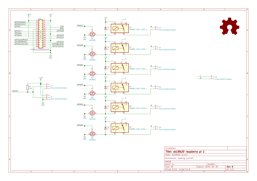

ich bin wahrscheinlich der x.te der sich eine Fußbodenheizungssteuerung
selber basteln will. Die Temperatursensoren (ds18b20,
https://www.ebay.de/itm/10-x-1M-Temperaturfuhler-DS18B20-Thermosensor-Temperatur-Wasserdicht-Kabel-DE/312827077509?hash=item48d5f26385:g:EsYAAOSwzd5cc7jI)
gibt's für kleines Geld und mit einem Raspberry Pi sind sie auch recht
schnell in Betrieb genommen. Da ich hier noch Pis der ersten Stunde
habe, d.h. 26 statt 40 GPIOs, sieht die PCB etwas ungewohnt aus.
Zusätzlich muss ich vom Pi ein paar Bauteile ablöten, damit die PCB
Platz hat. Alles kein Thema.
Thema ist das im Betreff genannte Relais. Das findet sich in der
Standardbibliothek und ich will nur in die Runde fragen, ob damit schon
jemand Erfahrungen gemacht hat. Sprich stimmen Symbol+Footprint überein?
Und ob ich das Relais richtig angeschlossen habe. Das Relais soll
natürlich nur dann anziehen, wenn der Stellantrieb (z.B.
https://www.ebay.de/p/15034865985?iid=293206809376) aufdrehen soll...
schematic+pcb: https://github.com/schotter/ds18b20-pi
relais: http://www.tianbo-relay.com/upload/2019062414532076.pdf
Grüße,
schotter
Gast #6285269
Das kannst du doch selber überprüfen, indem du den KicadFootprint mit
dem im Datenblatt vergleichst.
Wenn jetzt jemand sagen würde, dass das Ding in der Kicad-Library Murx
ist, müsstest du es eh überprüfen.
Noch schlimmer wäre, wenn jemand sagt, dass alles gut ist, du eine
Platine herstellen lässt und dann feststellst, dass das Relais nicht
passt.
schotter schrieb:
> Das Relais soll natürlich nur dann anziehen, wenn der Stellantrieb (z.B.
> Ebay-Artikel Nr. 15034865985) aufdrehen soll...
Das Ding soll nur in eine Richtung drehen?
Immer wärmer? NIcht mal ausschalten?
(Der Ebay link scheint nicht zu funktionieren).

Gast #6285800
> passt.
Da hast du natürlich vollkommen recht. Den Footprint hatte ich schon
verglichen, das geht aus pcb_new heraus richtig schön, die Verbindung
symbol+footprint passt auch (also die Pin-Zuordnung). Probleme hatte ich
mit dem "Symbol" aus dem Datenblatt, aber wenn man lange genug drauf
schaut, kapiert man's.

Das ist ja interessant. Muss ich mir dann ernsthaft Gedanken über die
Stromaufnahme machen? Ich dachte da dreht ein kleiner Motor so lange,
bis der Motorstrom zu groß wird (=Hindernis) und dann wird die Position
nur noch gehalten. Aber wenn da jetzt geheizt wird, ist das
möglicherweise zu viel fürs Relais...
Gast #6287401
> Muss ich mir dann ernsthaft Gedanken über die Stromaufnahme machen?
Einen Stellantrieb habe ich noch nicht bestellt, aber wenn ich mir die
Datenblätter
(https://asset.conrad.com/media10/add/160267/c1/-/de/001650777DS01/datenblatt-1650777-eberle-ts-ultra-230-v-stellantrieb-thermisch.pdf)
so anschaue, dann sind sie mit einer Leistungsaufnahme von 1W (bei 230V)
bis 2.5W (bei 24V) angegeben. Damit sollte die Stromaufnahme deutlich
unter einem Ampere liegen, was die Relais locker können sollten.
Oder übersehe ich da etwas?

Wozu braucht man dafür überhaupt Relais? die sind Mechanik und damit
sind sie anfällig.
Für 24V-Steller nimmst du 1kΩ (plus 100kΩ nach Masse) und einen 2N7000,
oder was auch immer für N-Kanal-MOSFETs gerade in deiner Grabbelkiste
liegen, Hauptsache sie schalten bei 3V am Gate durch. Ventil und
24V-Quelle an die eine Seite, Raspi-Pin an die andere, fertig.
Alternativ nimmst du einen CPC1965-Solid State Relay mit 390Ω
Vorwiderstand und kaufst 230V-Ventile, das spart das 24V-Netzteil.
Weiterer Vorteil: Ventil halb auf? alle paar Sekunden Strom an, Strom
aus … Mit Transistor oder SSR problemlos, aber mit einem Relais geht das
nicht. Datenblatt: "Elektrische Lebensdauer: 10⁵ Schaltungen." Damit
macht es dir nach einem Monat die Grätsche.
