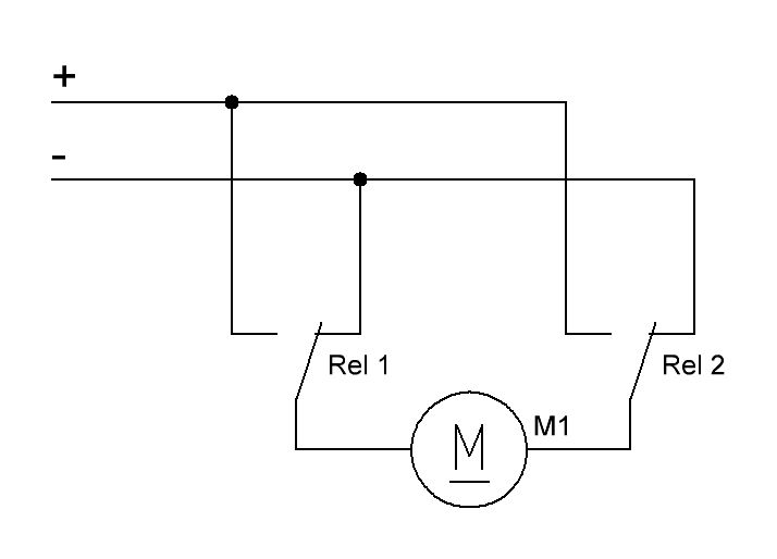

ich möche ein fahrzeug mit solar und einem 6v Motor bauen, das beim
aufprallen durch z.B mikroschalter (die vorne und hinten beim fahrzeug
gebaut werden), die Motorrichtung gewechselt werden soll, kann mir
jemanden helfen und sagen welche teile ich benötigen muss.
Herzlichen Dank

Das kannst du relativ einfach mit einem bistabilen Relais (2 Spulen)
realisieren. Oder einen Schiebeschalter (2xUM), der wie am Akkuschrauber
die Richtung wechselt, und mechanisch über die beiden Stoßstangen
betätigt wird.
Schaltungen dazu findest du schnell mit der Google Bildersuche unter den
Stichwort "Polwender".
Bedenke, dass das Ruckartige Umschalten der Drehrichtung eine hohe
Belastung für das Getriebe darstellt. Es sollte entsprechend robust
sein, oder du brauchst eine erheblich aufwändigere Schaltung mit Timern,
die Pausenzeiten einfügen.

Gast #6287287
Wenn du Mikro-Taster* verwendest, müssen diese wie gesagt ein bistabiles
Relais betätigen. Das ersetzt quasi den Schalter in der Mitte.
*) Es müssen Taster sein, nicht Schalter. Denn wer würde die Schalter
wieder aus schalten?

Gast #6287460
Toni B. schrieb:
> würde der funktionieren?
Ja, das würde funktionieren.
Ein Fahrzeug mit Speicherrelais gab es auch von Fischertechnik. Das
benötigte aber in der einen Fahrtrichtung immer etwas mehr Strom für das
Relais. Die Lösung von Stefan mit dem bistabilen Relais ist somit
perfekt. Du benötigst dann keine Umschaltmechanik mehr.

#6296327
Toni B. schrieb:
> hmm, soll ich statt in der mitte auf 12 und 22 die + und - anschliessen?
Ich sehe gerade, Stefan F. hat 2 Relais mit je einen Umschaltkontakt
gezeichnet:
- In der Ruhelage beider Relais ist der Motor ausgeschaltet.
- Schaltet man Rel_1 ein, läuft der Motor in die eine Richtung.
- Schaltet man Rel_2 ein, läuft der Motor in die andere Richtung.
- Wenn beide Relais eingeschaltet sind, ist der Motor auch
ausgeschaltet.
Wenn du das mit nur einem Relais mit 2 Umschaltkontakten machen willst,
dann hast du keine "AUS"-Zustand, d.h. der Motor läuft immer.
Willst du das?
Wenn ja, müssten die Kontakte wie folgt verdrahtet werden:
(+) --+--- 12-o
      |        \o-11-------+
      |  +-14-o            |
      |  |               Motor
(-) --(--+-22-o            |
      |        \o-21-------+
      +----24-o

Hallo Dietrich,
ja genau das was ich gerne hätee!
Es sieht klasse aus, herzlichen Dank für die Bemühungen, ich habe die
teile online bestellt und wenn ich so alles zusammenbauen werde, dann
schicke ich ein foto von dem Auto ;)
