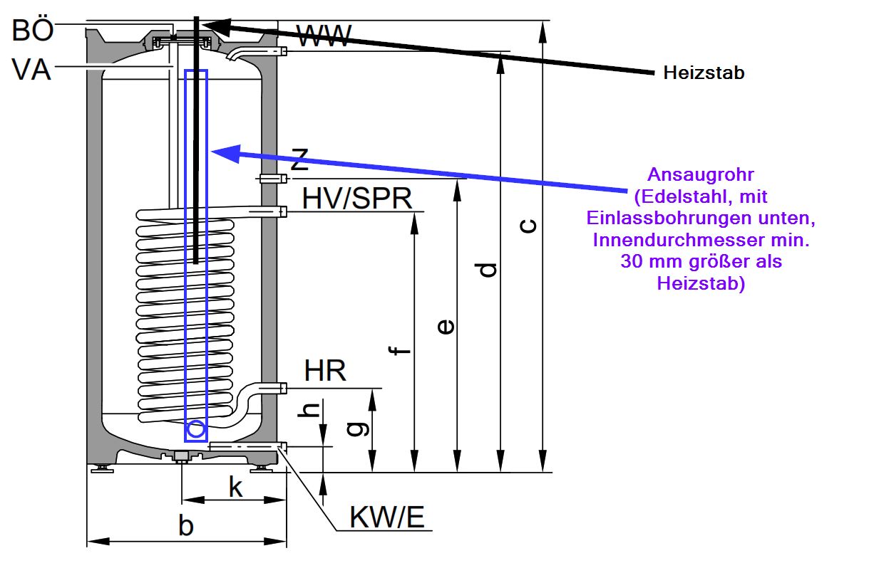

oben geht nicht. Heizstab muß sein aufgeheiztes Wasser nach oben wegströmen lassen, dazu brauchst wenigstens eine hardware Übertemperaturabschaltung. Die notwendige Flanschplatte mit Öffnungen für Heizstäbe, Opferanode, Fühlerrohr für Thermostat und Abschaltung ist Standardteil, läßt sich aus alten Boilern gewinnen. Einfach mal beim Installateur fragen, ob du aus seinem Schrott was ausbauen darfst.

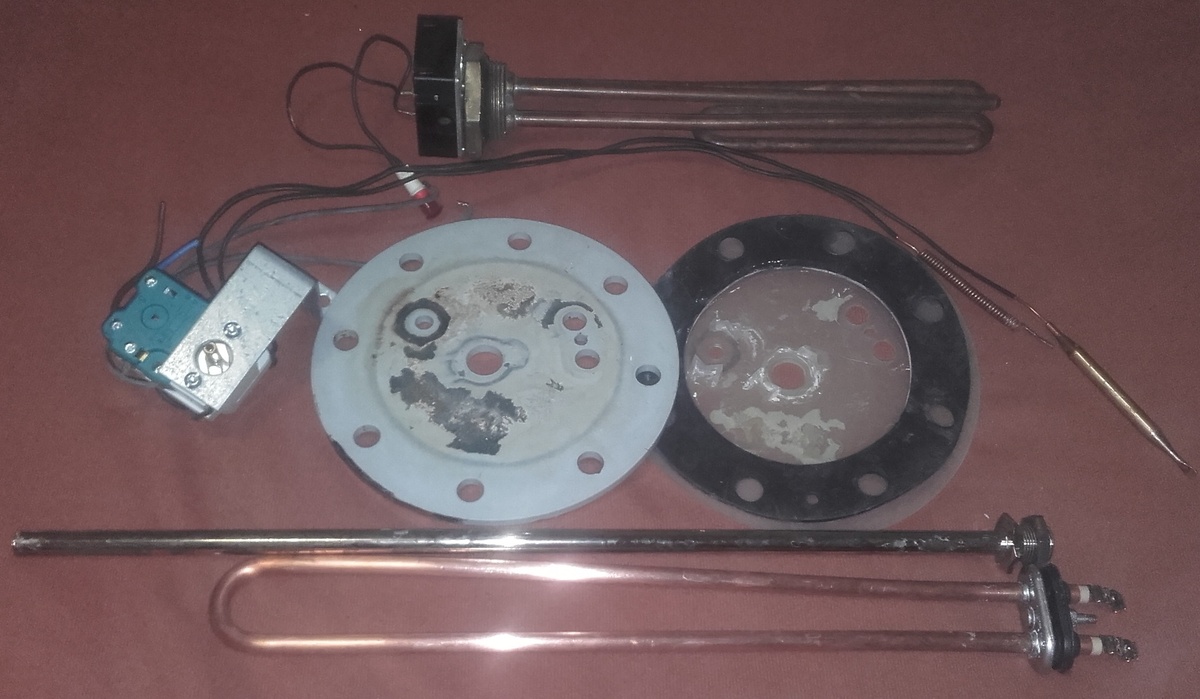

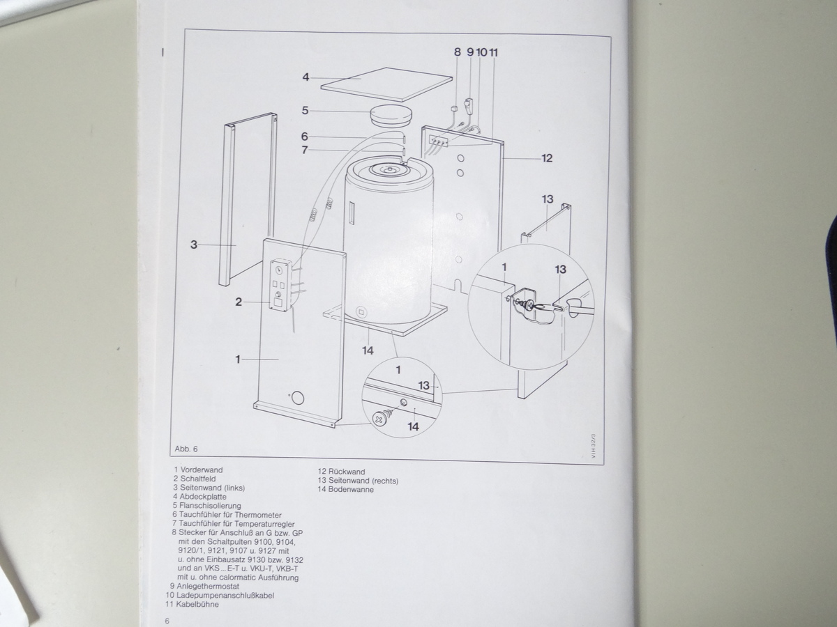

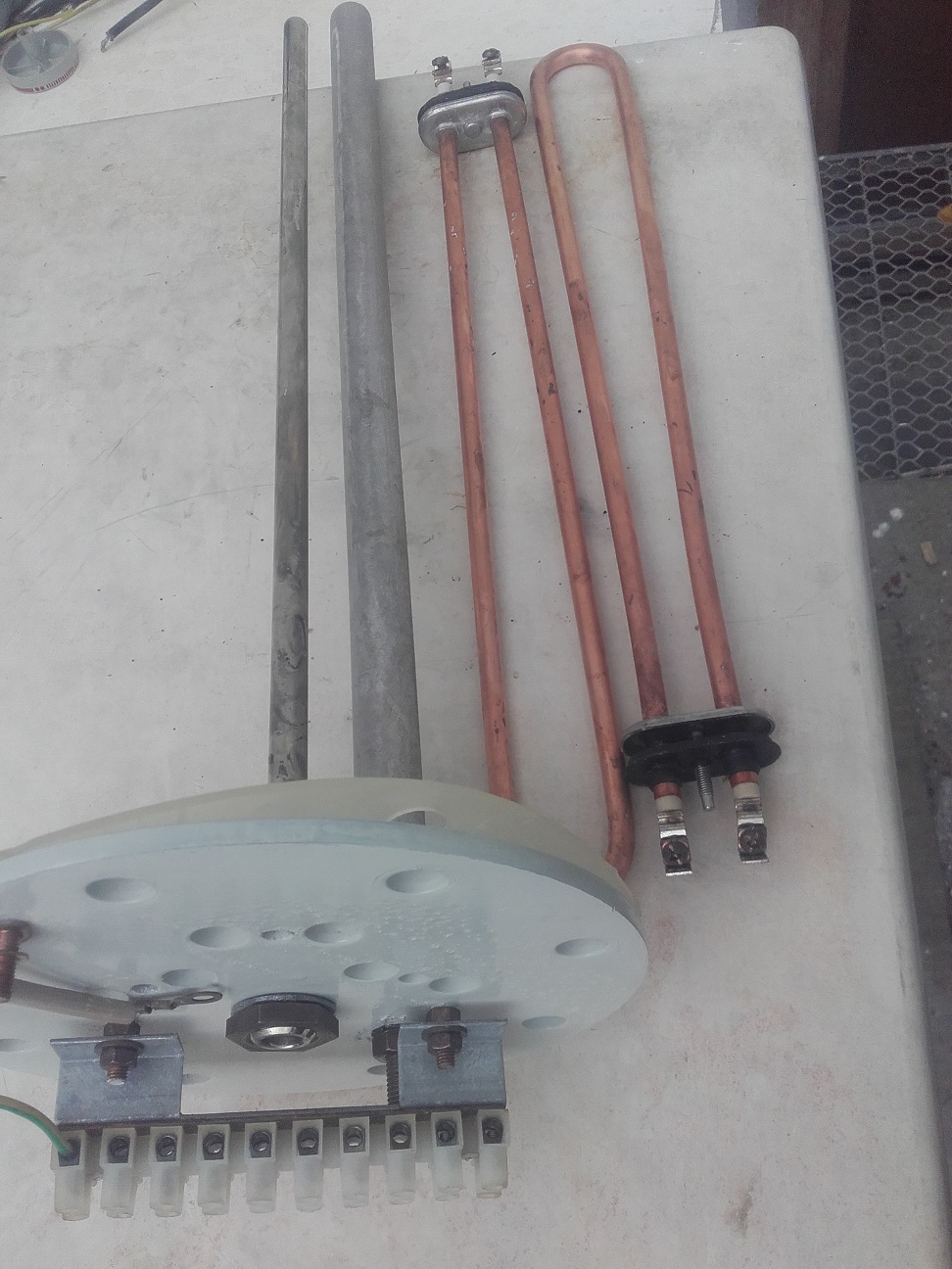

Auch wenn es OT ist. Ich möchte meinem alten Vaillant Warmwasserspeicher alternativ einen 230V Heizstab einbauen. (Wegen Gasversorgungsproblem evtl.) Original gibt es das nicht mehr. Also ein Loch in den Flanschdeckel und ein 1 1/4 " Gewinde rein? Hat das schonmal jemand gemacht? Wie kriegt man so ein grosses Gewinde in den Gussflansch..?
Wolf-Dietmar P. schrieb: > Gussflansch Sicher aus Guss? Und wenn ja, aus was für einem Guss?
Wolf-Dietmar P. schrieb: > Flanschdeckel Maße, evtl. Bild? Deckel seitlich? Mit Opferanode?

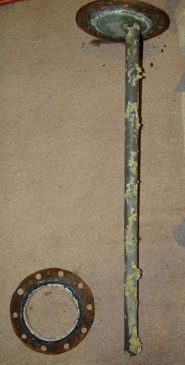

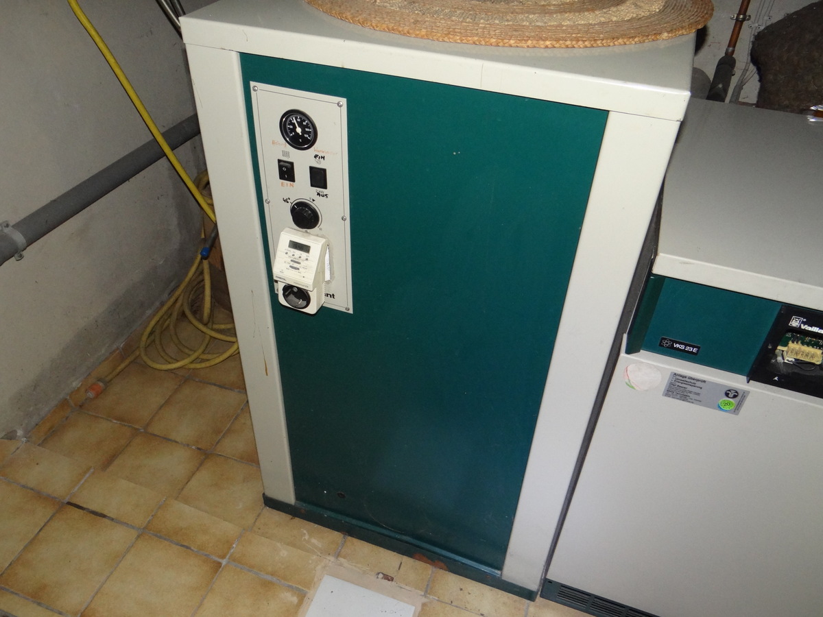

Jetzt will ich mit meiner Hardware keinen durcheinanderbringen.
Aber ich bin mir sicher das das Teil nicht ins Museum gehört, sondern
durch den Gusskessel, wohl Grauguss, mehr Daseinsberechtigung denn je
hat ;)
Wenn da nicht innen drin die Heizschlage mal undicht werden würde.
- Fehler von mir, der Top-Flansch ist schon besetzt von der Magnesium
Anode. ("Von mir" erweitert um ein altes
Tonbadaussteuerungs-Drehspulinstrument, was den Anodenstrom anzeigt.
Momentan noch 300uA.)
Also muss der irgendwo noch eine andere Öffnung haben für eine
elektrische Beheizung. Original ist ein 2kW Heizstab vorgesehen gewesen,
der sogar umschaltbar ist zwischen den beiden Betriebsarten.
Das ist ein VIH 150/2 von Vaillant.
Die Abdeckungen lassen sich doch öffnen. Vielleicht ist der Heizstab schon da, nur nicht angeschlossen.
Wolf-Dietmar P. schrieb: > Original ist ein 2kW Heizstab vorgesehen gewesen, > der sogar umschaltbar ist zwischen den beiden Betriebsarten. was bringt Dir das? wie willst den regeln?

Wolf-Dietmar P. schrieb: > Auch wenn es OT ist. > Ich möchte meinem alten Vaillant Warmwasserspeicher alternativ einen > 230V Heizstab einbauen. (Wegen Gasversorgungsproblem evtl.) Original > gibt es das nicht mehr. Also ein Loch in den Flanschdeckel und ein 1 1/4 > " Gewinde rein? > Hat das schonmal jemand gemacht Da muss ich ich schmunzeln. ?? "Auch wenn es OT ist." ??? Genau darum wurde der Thread geöffnet und meine Beiträge handeln davon! "Hat das schonmal jemand gemacht?" Lese einfach meine Beiträge z.B. Nullblicker schrieb: > Habe seit Anfang Juli den Heizstab im Betrieb, kurz meine > Erfahrungen/Erkenntnisse.

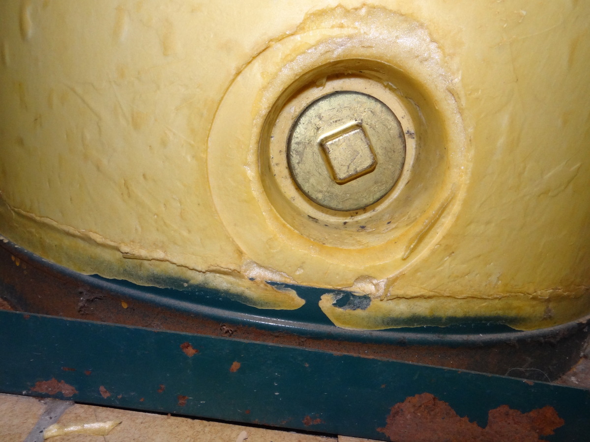

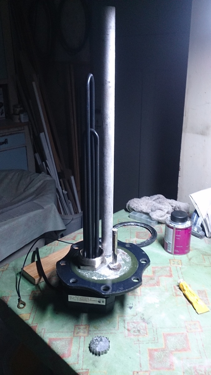

Dann weiter im OT. Was hier den Warmwasserspeicher angeht, habe ich jetzt die Öffnung für den Heizstab gefunden. Nicht im Flanschdeckel, sondern unten, ca.auf 1/5tel der Gesamthöhe. Gewinde ist 1 1/2" und ich habe mich nochmal vergewissert, dass angebotene Heizungen mit 6/4" das gleiche sind. Mein Keller hat einen Ablauf, da wäre es nicht so tragisch, wenn wirklich mal was undicht wäre. Wobei mir 5 Bar sehr hoch vorkommt. Es ist ja auch ein Überdruckventil irgenwo verbaut (?). Deine Anode ist ja "niedlich". Meine habe ich vor 20 Jahren gewechselt, Strom siehe oben. Die war 1m lang und ca. 30mm im Durchmesser bei 150l.
Wolf-Dietmar P. schrieb: > Wobei mir 5 Bar sehr hoch vorkommt. Es > ist ja auch ein Überdruckventil irgenwo verbaut (?). Üblicherweise ein 6 bar Ventil.
Wolf-Dietmar P. schrieb: > Das bringt mir im Winter warmes Wasser, wenn das Gas dann abgestellt > ist. sorry, hatte es falsch verstanden - dachte D willst mit Photovoltaik zuheizen Rein mit Netzstrom geht das so natürlich
Wolf-Dietmar P. schrieb: > Öffnung für den Heizstab gefunden Gut. Die Heizstäbe sind Massenware, ich würde aber vorher aufmachen und schauen, wie lang der sein darf. BTW ich habe einen meiner Heizstäbe im Boiler auf -22..29V Akku geklemmt vom Solar, ab nächste Woche regelt der auch bis 60V hoch. Das sind dann 150W, selbst wenn alles tot ist kann ich wenigstens warm duschen :-)

Nullblicker schrieb: > Da der Warmwasserabgang oben liegt hat das ganze letztendlich einen > Vorteil. Im Schnitt benötigen wir ca. 40 Liter Warmwasser am Tag und > nicht 160 Liter (Kapazität Pufferspeicher). Der Heizstab erwärmt nicht > den ganzen Speicher sondern nur ca. die oberen 45 Liter. Die Erwärmung > beträgt nicht +5°C sondern 15-20°C. Hey, ohne das ich mich damit auskenne. Läuft man hier nicht in die Gefahr von "zu wenig" Durchmischung? Ich nehme an das die normale Warmwasseraufwärmung unten im Tank stattfindet und somit Umwälzung durch Thermik zu Stande kommt. Mir fallen da nur Legionellen ein, keine Ahnung ob das im Hauswasser ein Punkt ist, einfach nur 2 cnt von mir.

Hallo, ich verfolge den Thread schon ein Weile, weil ich ein ähnliches Projekt plane. Ich habe einen Vitocell 100-W 120l ohne Zusatzflansch. Ich überlegeauch, einen Heizstab zusätzl in den oberen Opferanodenflansch einzubauen und direkt an 1-3 Solarpanel anzuschließen. Entweder Inselbetrieb mit Temperaturüberwachung oder Balkonsolar mit Temperaturüberwachung und Abschaltung wenn keine Energie erzeugt wird. Mein Dach ist leider ungünstig für eine große Solaranlage. Durch den wenigen Platz und eine Gaube ist das Wp/Kosten Verhältnis zu schlecht. Frage an Nullblicker: Welcher Heizstab wurde konkret verbaut? Hintergrund: Bei der Montage von oben hängt der Heizstab ca. 6-10cm außerhalb vom Wasser. Man benötigt somit einen Heizstab mit unbeheizten Bereich am Flansch. Alternative: Welchen Boiler würdet ihr in die Wasserzuleitung zum Vitocell verbauen? Danke und Grüße Luppus
Zumindest muss der ganze Heizstab 100% mit Wasser umspült sein, sonst brennt er durch. Mein Problem konnte ich auch lösen, siehe oben. Link: https://www.vaillant.de/documents/download/110539 vaillant.de/documents/download/110539 Es muss ein regelbarer Heizstab eingesetzt werden. Netz-L liefert der bereits eingebaute Schalter.
> Alternative: Welchen Boiler würdet ihr in die Wasserzuleitung zum > Vitocell verbauen? Ich würde dann auch die Variante mit dem Boiler in der Zuleitung wählen. Hat hier jemand Erfahrung? Reichen 50l oder besser 80l und ist ein zusätzliches SIcherheitsventil notwendig?

Blind F. schrieb: > (Leute checkt Eure Opferanoden in den Warmwasserpuffern!) Ich habe ein altes Tonband Aussteuerungsinstrument (Drehspulinstrument) in die Anodenleitung gelegt, geeicht, und sehe so den Zustand der Anode über die Stromanzeige.
Blind F. schrieb: > 30l Elektroboiler in Druckausführung einschleifen Naja sicher funktioniert das, schöner ist aber ein größerer aufgeladener Speicher. Die üblichen Grundplatten passen da meistens, ich richt grad uralten Gammel wieder her. Den hier hatte ich als 0,5m langen "Kalkstab" rausgezogen.
Helge schrieb: > Blind F. schrieb: >> 30l Elektroboiler in Druckausführung einschleifen > > Naja sicher funktioniert das, schöner ist aber ein größerer aufgeladener > Speicher. Die üblichen Grundplatten passen da meistens, ich richt grad > uralten Gammel wieder her. Den hier hatte ich als 0,5m langen "Kalkstab" > rausgezogen. Den größerenm aufgeladenen Speicher habe ich doch schon in Form des üblichen von der Gastherme beheizten Boilers. Der 30l Boiler ist nur als Durchlauf-"Vorgelege" gedacht, ist ordentlich isoliert, kann im Heizraum (der sich auf dem Dachboden befindet) an die Wand, hat ne übertemperatursicherung, einen Thermostat der die Heizung bei Zieltemperatur abschalten kann usw. Da das Ding eh vorhanden ist und auch noch fuktioniert, hab ich da eigentlich Alles was ich brauche. Kalk im Wasser gibts hier im Erzebirge eigentlich nicht, das Wasser ist sehr weich, maximal ein Bisschen Eisen. Calgon ist hier ne Fehlinvestition und Dieter Bürgli arbeitslos.

An alle die bereits einen Vaillant Flansch mit Opferanode umgebaut haben, insbesondere den OP: Wie genau ist das mechanisch gelöst und welche Eigenschaften braucht der Heizstab? Also wurde ein Gewinde in den Flansch geschnitten oder nur ein Loch und von innen eine Mutter? Es gibt hübsche Heizpatronen für Badezimmerheizkörper, die teilweise auch sehr lang sind, also trotz der ungünstigen Position mehr Wasser erreichen könnten. Die haben aber denke ich immer zu kurze Gewinde um mit einer Mutter zu kontern. Viele Grüße Ier
Udo S. schrieb: > Das heisst du heizt dir im Sommer ordentlich den Keller auf? Da wo man > Vorräte, Getränke und ggf. eine Tiefkühltruhe stehen hat? Es ist ein Kellerraum, Partyraum,... - da steht keine Kühltruhe Aber keine sorge, ich kann die dort entstandene Wärme über eine mit PV betriebene Klimaanlage wieder abführen :-)
Heinz R. schrieb: > Udo S. schrieb: >> Das heisst du heizt dir im Sommer ordentlich den Keller auf? Da wo man >> Vorräte, Getränke und ggf. eine Tiefkühltruhe stehen hat? > > Es ist ein Kellerraum, Partyraum,... - da steht keine Kühltruhe > > Aber keine sorge, ich kann die dort entstandene Wärme über eine mit PV > betriebene Klimaanlage wieder abführen :-) :-)
Ierwin schrieb: > Wie genau ist das mechanisch gelöst und welche Eigenschaften braucht der > Heizstab? > Also wurde ein Gewinde in den Flansch geschnitten oder nur ein Loch und > von innen eine Mutter? Bohrer und Gewindeschneider (1/2") von einem befreundeten Heizer bekommen, Heizkörper-Heizstab mit Dichtung eingeschraubt - fertig.

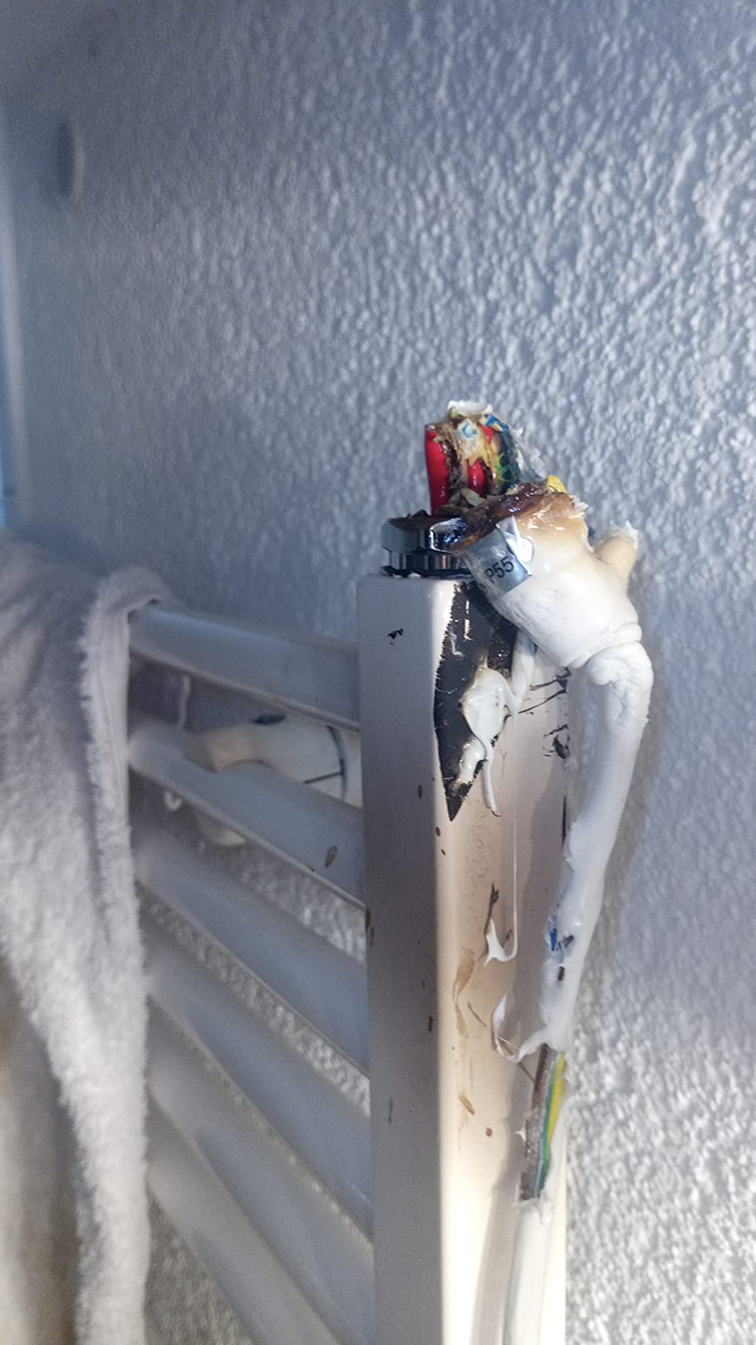

Das passiert wenn man einen Handtuch Heizstaab als Überkopf Montage in einen Boiler schraubt. Leistung 1200W 70cm Länge.
Was Vaillant angeht, wird man beim Nachrüsten auf elektrisch mit einem 22er Vierkant überrascht, den es zu lösen gilt. Mit Rohrzange geht es nicht.
Wolf-Dietmar P. schrieb: > Was Vaillant angeht, wird man beim Nachrüsten auf elektrisch mit einem > 22er Vierkant überrascht, den es zu lösen gilt. Mit Rohrzange geht es > nicht. da sucht man sich dann halt ein passendes Vierkantrohr, notfalls legt man innen was rein um auf die 22mm zu kommen
Der Stopfen hat 34 Jahre auf dem Buckel. Da kommt dann eine 3/4" 22er Spezial Vierkant Nuss zum Einsatz, bevor es alles verwürgt ist. Obendrein ist die Nuss noch für Schlagschrauber, was aber overkill sein dürfte.

Thema: Brandgefahr!? Hallo, dank dieser Diskussion habe ich ebenfalls den Schritt gewagt (wie der Threaderöffner) in den Handlochdeckel eines Brauchwassertanks einen leistungsschwachen E-Heizstab (600 Watt) einzubauen - für den Betrieb mit PV-Strom. Ich habe davor "untersucht", dass der obere Teil des Edelstahlheizstabes nicht heiß wird (ca. die oberen 5 cm) und der Stab bis auf die oberen ca. 2 cm immer komplett mit Wasser bedeckt ist. Außerdem läuft der Stab bei PV-Produktion aktuell maximal 3 h und alle 20 Minuten macht er ne 5-Minutenpause (per Tasmota-Steckdosensteuerung), dass nix zu heiß werden kann. Der Stab besitzt kein einstellbares Thermostat. Hier der von mir gekaufte Stab: https://www.amazon.de/dp/B09NPYV3Q7/ Mit dem Stab bin ich bis jetzt auch sehr zufrieden. :-) Als ich den Stab gekauft hatte, hatte er noch ne 5-Sterne-Bewertung. In den Rezensionen kann man lesen, dass den E-Stab schon mehrere Leute erfolgreich & zufrieden in einem Brauchwassertank betreiben. Jetzt wurde vor 2 Tagen am 21.10.2022 eine 1-Sterne-Bewertung mit erschreckenden "Brand-Bildern" veröffentlicht und das Produkt offline genommen. :-( Meine reine Vermutung ist, dass der "Brand-Heizkörper" nicht komplett mit Wasser gefüllt war. Aber der verbaute 65-Grad Überhitzungsschutz hat ja eindeutig versagt! ! ! - Was denkt Ihr über die Sache? - Wie würdet Ihr jetzt an meiner Stelle vorgehen ? ? ? ? Den tollen, schönen CO2ErdölsparEdelstahlStab wieder entfernen? Ciao
Ich habe mir die Bilder noch genauer angeschaut von der "Brand-Heizung" und bin mir jetzt relativ sicher, dass in dem Heizkörper im oberen Bereich kein Wasser war: - Die braune Verfärbung des weißen Heizkörperlacks ist bis zur dritten "Sprosse" stark ausgeprägt, erst darunter gibt's keine Verfärbung mehr. - Das Anschlusskabel hat vermutlich auf höhe der dritten "Sprosse" die Heizung berührt und die äußere Isolierung komplett weggeschmolzen. - Bei "Sprosse" eins ist die Verfärbung nicht so stark, da dort der E-Stab nicht heizt, wie in meinem ersten Beitrag beschrieben. - Das Handtuch lag von den Spuren und Ausbeulungen her über dem E-Stab-Kopf und obren Teil des Kabels. Ich frage mich immer noch, ob ich diesen Stab mit gutem Gewissen weiter betreiben kann? Auch wenn es bei der "Brand-Heizung" wohl einen groben "Benutzer-Fehler" durch deeeutlich zu wenig Wasser gab, hätte das doch der 65 Grad Hitzeschutz verbinden müssen, oder? Wie seht ihr das?
Auf den Bildern wurde der Heizstab oben montiert, und zusätzlich wurde durch das Handtuch isoliert. In den Bildern der Verkäuferseite wurden die Dinger aber immer unten montiert. Ob und wie gut die Abschaltung funktioniert läßt sich aus Bildern nicht sagen. Jedenfalls geschmolzenes Plastik, kann ab 70° passieren, kann die Abschaltung außer Betrieb setzen. Solche Bilder gabs schon mal irgendwo im Netz. Heizstäbe für Boiler haben eher temperaturbeständige Anschlußdosen, z.B. aus Bakelit.
Hallo Helge, hallo Heizstabohrenwärmer, vielen Dank für Eure Rückmeldung. In der recht guten Anleitung zum Heizstab steht auch eine recht ausführliche Sicherheitswarnung mit "Bitte beachten: Das Heizelement muss an der Unterseite des Heizkörpers plaziert werden." ...allerdings ist mein Stab (wie auch der vom Threaderöffner) im Brauchwassertank ebenfall von oben montiert. "Trockenlauf" ist allerdings fast zu 100% ausgeschlossen, da im Brauchwassertank das Wasser ganz oben entnommen wird. Kann man das verantworten, den so zu betreiben? Der 65 Grad Überhitzungsschutz ist ja wohl für'n Ars..! Ich werde jetzt zusätzlich eine Thermostatsteckdose mit dem Fühler direkt am Metalloberteil des Stabs montieren und das so "konfigurieren", dass sich schon bei 60 Grad die Stromversorgung abschaltet: https://www.amazon.de/KETOTEK-Temperaturregler-Thermostat-Steckdosenthermostat-Gewächshaus/dp/B085Q5BFJ8 Reicht das aus Eurer Sicht als Sicherheitsmaßnahme? Danke, Ciao!

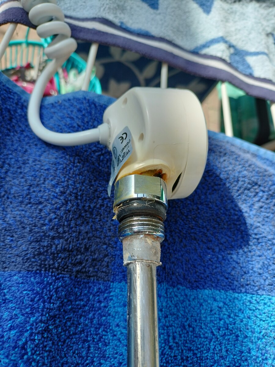

Ich habe auch schon mich mit diesem Thema beschäftigt. Ich habe einen Heizstab mit Temperatur Anzeige in Verwendung und diesen auf 50 Grad eingestellt.Am Ende dort wo die Verschraubung ist habe ich eine Gripzange als Kühlkörper montiert. Das funktioniert sehr und und kühlt die Temperatur runter. Im Boiler ist aber die Temperatur deutlich höher als 50grad. Der NTC Sitz wohl Kurz hinter der Verschraubung und misst daher falsch bzw.zu niedrig. Mein Heizstab hat 1200W und ist 70cm lang. Bis jetzt ist es okay, aber nur weil ich die Wärme über die Grippzange ableiten. Ansonsten würde das ABS schmelzen. Mfg
nonette999 schrieb: > Ich habe auch schon mich mit diesem Thema beschäftigt. Sorry was für ein Deutsch. Ich habe mich auch schon mit diesem Thema beschäftigt.
@nonette999: Danke für Deine Nachricht. Der obere Teil meines 600W-Stabes wird aktuell nicht spürbar wärmer als das 6mm dicke Metall des Handlochdeckels und das Wasser. Genauer werde ich das dann sehen, wenn ich die bestellte Thermostatsteckdose mit dem Fühler montiert habe. Ich habe oben die 2 Fotos von Deinem zu heiß gewordenen Heizstab gesehen. Du hast Dir dann diesen nochmal neu gekauft? Ist der Stab im Boiler komplett mit Wasser bedeckt?

noch eine Idee, wie man den Speicher mit einem nachträglich montierten Heizstab komplett erwärmen kann (nicht nur das obere Drittel):
Man nutzt dazu ein Ansaugrohr aus Edelstahl, was quasi über den Heizstab gestülpt wird und im Speicher steht. Das Rohr hat unten Einlassbohrungen für das Kaltwasser. Oben kann das Warmwasser ausströmen. Die Wasserzirkulation erfolgt selbstständig durch Schwerkraft/ Konvektion. Der Ringspalt zwischen Ansaugrohr und Heizstab muss ausreichend groß sein, dass genug Wasser zirkuliert. Siehe Abbildung im Anhang.
MfG Hans
die wenigsten Boiler haben oben einen Revisionsdeckel, und meist ist auch eine Kellerdecke darüber?
