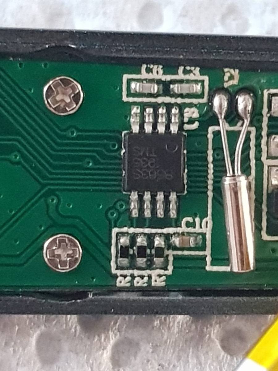

Hallo, ich bin neu hier und auf der Suche nach Hilfe zu den genau hier besprochenen Chip. Leider habe auch ich bisher sehr wenig mit solchen Chips zutun. Ich gehe davon aus, dass der Chip einen 8gb Speicher hat und bereits eine Software drauf ist. Gibt es eine Möglichkeit die Software von einem bereits "verbauten" Chip (29f64g08cbaba) direkt von der Platine auszulesen und auf einen anderen bereits baugleichen ebenfalls verbauten Chip zu flashen? Mit freundlichen Grüßen Dennis
#6617127
Was hat das mit "USB Stick bauen" zu tun? Dennis T. schrieb: > Ich gehe davon aus, dass der Chip einen 8gb Speicher hat und bereits > eine Software drauf ist. Das sind reine Speicherchips und "standalone", also ohne einen Prozessor, nicht zu gebrauchen. Mag sein, dass ein Prozessor seine Software aus diesem Speicherchip holt, muss aber nicht sein. Sprich, mit dem Speicherchip alleine kann man nichts gescheites anfangen.
#6617970
Ahh ok, danke das hilft mir weiter. Ich habe demnach auf meiner Platine einen weiteren Chip verbaut, der die Software beinhaltet. Könnte das der Chip vom Bild sein? Gruß Dennis
#6617971
Wollte keinen neuen Beitrag eröffnen, da es um den selben Chip ging. Antwort schreiben |
