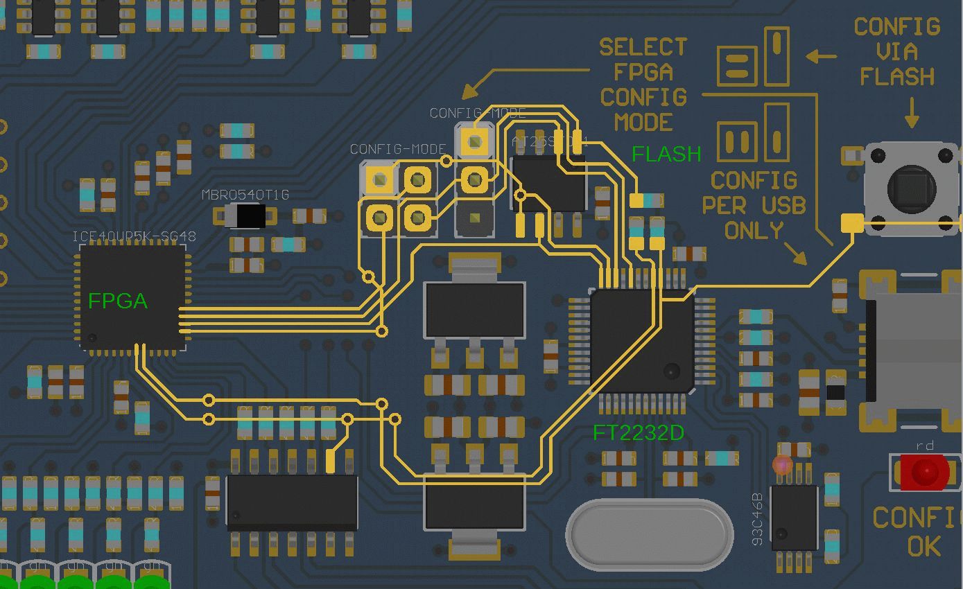

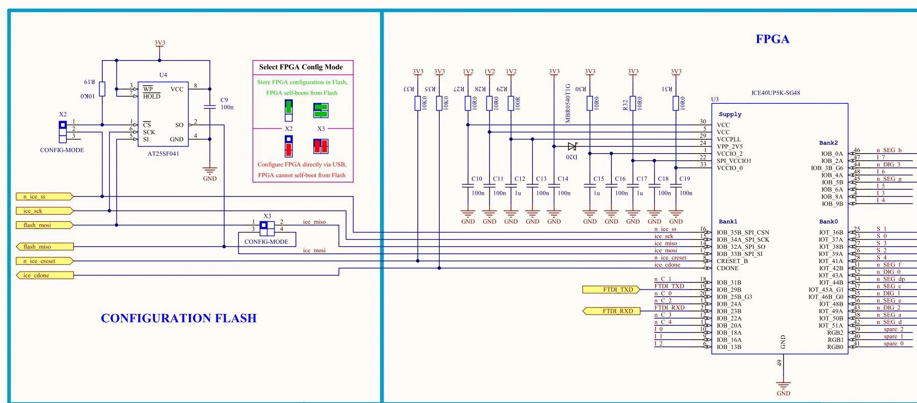

Als Werkzeug benutze ich Lattice Radiant in der Version 2.0.2.281.2
Sowohl im Report als auch im Netlist Analyzer als auch im Physical View
ist eindeutig ein EBR benutzt.

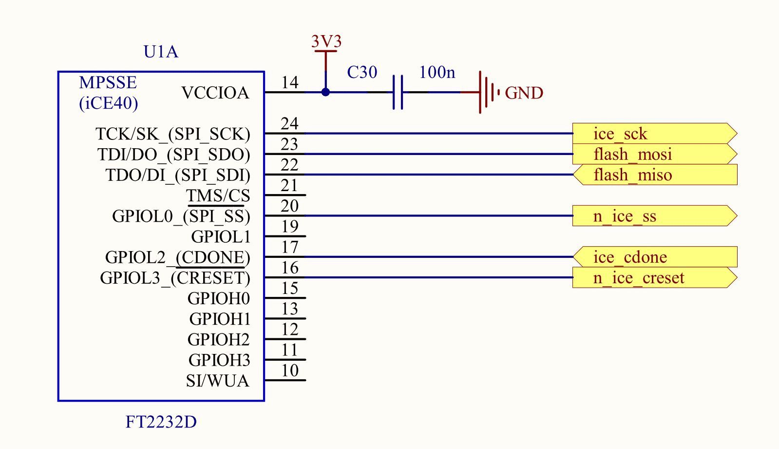

Als Programmer benutze ich den Radiant Programmer, als Gegenstück einen
FT2232D auf meinem Testboard.
Das RAM kann ich mit Bitmustern füllen, die ich in Abhängigkeit von zwei
Tastern an die Dateneingänge des RAM anlege.
data_i  <= not (n_CONTROL(4) & n_CONTROL(3) & n_CONTROL(4) & n_CONTROL(3) & n_CONTROL(4) & n_CONTROL(3) & n_CONTROL(4) & n_CONTROL(3)
    & n_CONTROL(3) & n_CONTROL(4) & n_CONTROL(3) & n_CONTROL(4) & n_CONTROL(3) & n_CONTROL(4) & n_CONTROL(3) & n_CONTROL(4));
All das funktioniert wie gesagt mit einem SPRAM aber nicht mit einem EBR

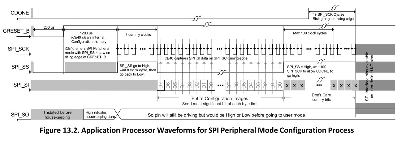

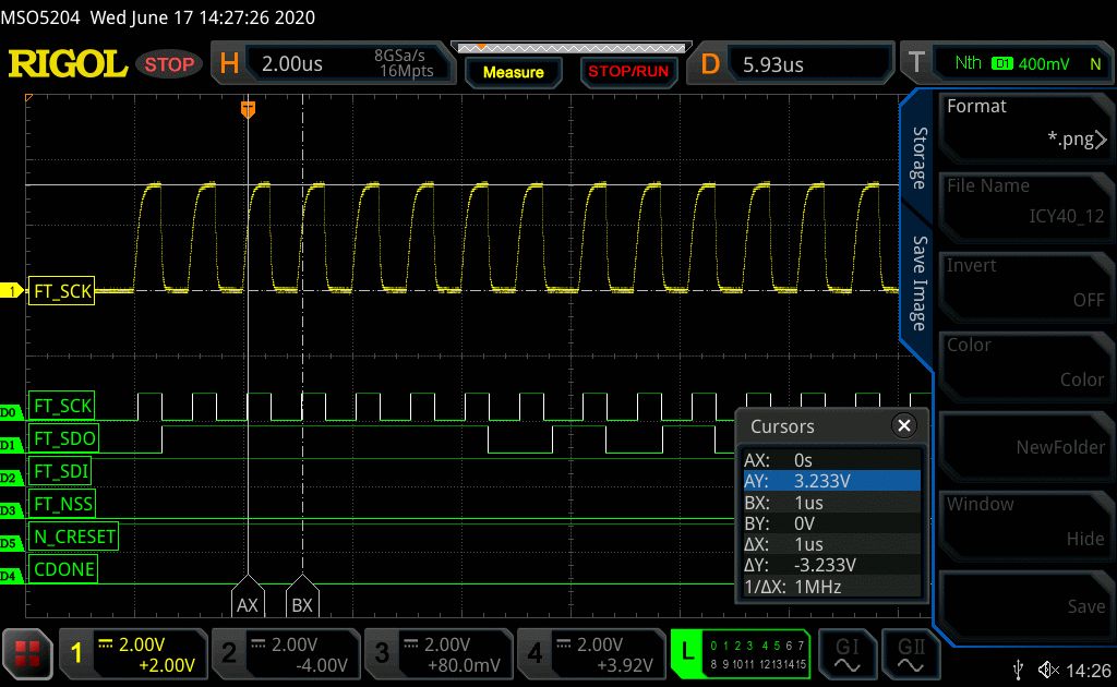

Tagesupdate
Jörg war so freundlich, einen Sekundenzähler in VHDL zu schreiben,
dessen aktueller Stand auf dem 7-Segment-Display meines Testboards
ausgegeben wird.
Wird der Hex zu 7-Segment-Dekoder als case-Anweisung implementiert,
funktioniert die Schaltung klaglos. Wird er als Tabelle in einem EBR Ram
(Rom) abgelegt, funktioniert die Schaltung nur, wenn man das Bitfile ins
Flash brennt und das FPGA sich daraus selbst konfiguriert.

Ich habe mir ein eigenes Eval-Board gebaut auf dem neben Schaltern,
Taster, Leds und Siebensegmentanzeigen hauptsächlich ein ICE40UP5k-SG48,
ein FT2232D und ein Flash-Baustein drauf sind. Die Verdrahtung und die
logische Teilschaltung siehst du in den ersten drei angehängten Bildern.

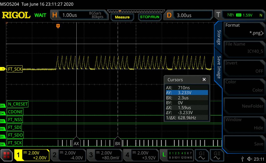

Ich bin blauäugig davon ausgegangen, dass der Radiant Programmer, also
die Software von Lattice, meinen FT2232D erkennt. Tut er auch irgendwie.
Allerdings eignet sich die D-Type nicht, um 6MHz auf SCK auszugeben und
das ist die Defaulteinstellung. Ich habe also die ganze Zeit einen
Sägezahn als SCK gehabt und es ist ein Wunder und ein Unglück dazu, dass
überhaupt etwas im FPGA ankam. (ICY40_TCK_Clock_Default.gif)

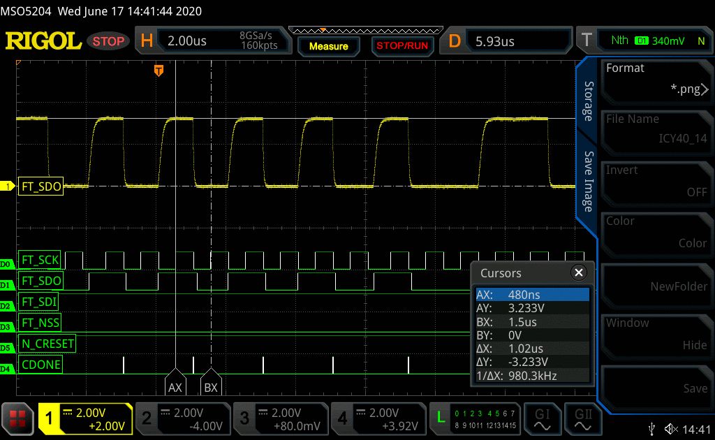

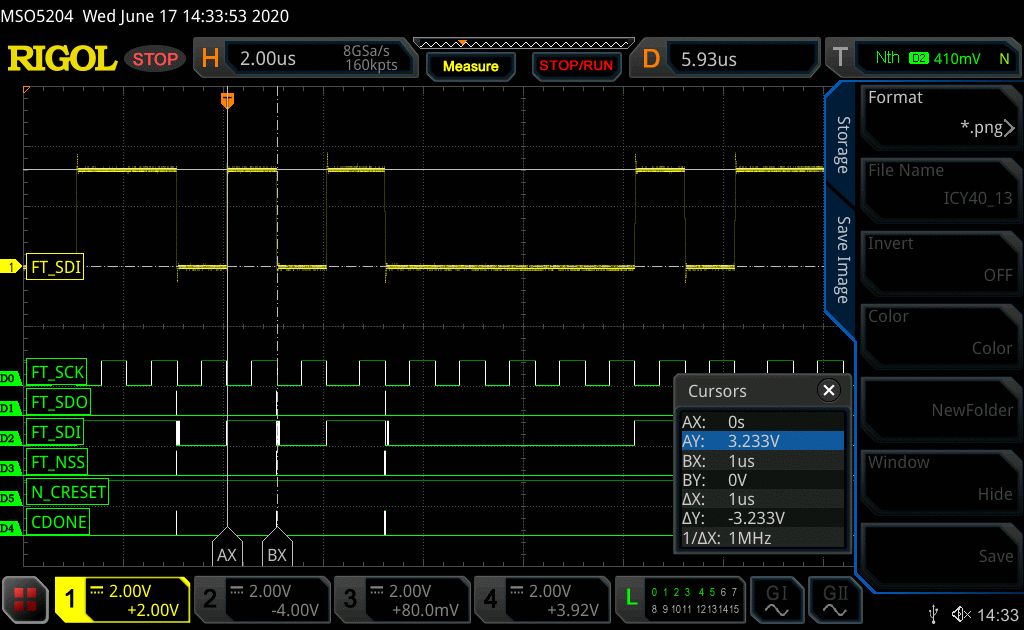

Zum Glück gibt es eine Option im Programmer "Programming Speed Settings"
Damit bekommt man eine ordentliche Clock von z.B. 1 MHz hin
(ICY40_TCK_Divided_by_6.gif) und auf den ersten Blick schienen mir auch
die Daten zu den Flanken zu passen. (ICY40_Data_to_FPGA_vs_TCK.gif)
(ICY40_Data_from_FPGA_vs_TCK.gif)
Auch die Integrität aller Signale ist ok.

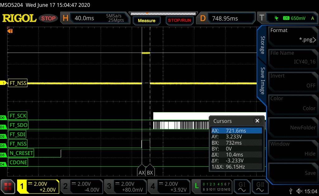

Allerdings zeigt FPGA-TN-02001-3.2 iCE40 "Programming and Configuration"
vom März dieses Jahres etwas grundlegend anderes, als ich an meiner
Schaltung messe (ICY40_Start_of_Configuration.gif)
(FPGA-TN-02001-3.2__SPI_Peripheral_Mode_Configuration.gif)
So ist bei mir der Ruhepegel der Clock Null statt Eins und während des
SPI_SS - High-Pulses kommen keine 8 dummy clocks.
Und was soll ich sagen... es funktioniert immer noch nicht. Programmiert
man das CRAM mit "Fast Configuration", geht CDONE auf high, aber die
Schaltung mit den EBRs funktioniert nicht. Programmiert man das CRAM mit
"Program, Verify", kotzt er nur eine Fehlermeldung aus.
Ich denke, ich werde als Nächstes bei Lattice nachfragen, ob der FT2232D
überhaupt unterstützt wird.

Wie ich gerade gesehen habe, kann man die Stromtreiberfähigkeit der
FTDI-Ausgänge im angeschlossenen EEPROM separat für die beiden Ports A
und B einstellen. Per Default liefern sie 4mA je Ausgang, ich habe sie
für Port A auf 12mA umgestellt und nach einem Powercycle sieht die Clock
selbst bei 6MHz halbwegs akzeptabel aus.
Sonst hat sich aber nichts geändert.

Ich habe mal einen Auszug von dem Schaltplan von meinem Board
angehangen.
Vielleicht hilft das ja weiter.
In meinem Design hatte ich selber mal das Problem, dass das Ziehen von
CRESET_B auf '0' beim Hochfahren dazu geführt hat, dass sich das FPGA
nur in sehr wenigen Fällen das Image aus dem Flash geholt hat.
Ebenso hatte ich auch Startup Probleme, wo es nur sehr schwierig
einzugrenzen war, dass es am VHDL-Code lag.

Ja, Danke dir! Im Prinzip ist meine Verschaltung genau so.

1. Das Signal SPI_CLK vom FT2232D war unbrauchbar. Die Ursache ist klar
und es gibt eine Lösung.
Ursache war die geringe Treiberleistung von 4mA in Verbindung mit der
Default-Frequenz von 6 MHz.
Die Treiberleistung konnte mittels FTProg im EEProm auf 12mA umgestellt
werden.
Nun ist die Clock korrekt, das Flash kann zuverlässig programmiert
werden und das FPGA bootet zuverlässig daraus.
Verwirrend war, dass manche Designs trotzdem liefen und manche nicht.
2. Noch ungeklärt ist, warum der direkte Download in das CRAM trotz der
korrigieren Clock nicht funktioniert.
Das, was der Oskar aufzeichnet, ist nicht das, was laut TN-02001-3.2 zu
sehen sein sollte. So ist die Ruhelage der Clock invertiert und es
fehlen Clockpulse vor dem eigentlichen Bitstrom.
Das liegt aber ausschließlich in der Hand der Radiant-Programmer-SW.

Wird dein FPGA eigentlich vom Diamond Programmer unterstützt?
Und könnte das mit dem CRAM daran liegen, dass du dafür eventuell MISO
und MOSI vertauschen musst?
Ich meine, dass du ja quasi den Flash und das FPGA am SPI-Bus hängen
hast und du kannst entweder den Flash direkt über den Programmer
programmieren oder das FPGA.
Ich muß zugeben, dass ich bisher glaube immer nur den Flash programmiert
habe und wundere mich gerade, ob das überhaupt funktionieren kann, wenn
das FPGA und der Flash an derselben Chip-Select-Leitung hängen.
PCB schrieb:
> ob das überhaupt funktionieren kann, wenn das FPGA und der Flash an
Das funktioniert mit diesen lustigen "kreuz und quer"-Jumpern. Steckst
du sie so
   o===o
   o===0
hast du eine Variante, steckst du sie so
   o   o
   I   I
   I   I
   o   o
die andere.
Macht das Lattice-Breakout-Board auch so.

So, nun die Auflösung des Knotens.
iceprog benutzt zwei Features des FT2232H, die beim D nicht unterstützt
sind. Das erste ist, dass sie (obwohl das der Default ist), explizit den
1:5 Vorteiler für den Takt aktivieren. Das hat natürlich beim D gar
keinen Sinn, führt aber dazu, dass ab diesem Moment alles durcheinander
kommt.
Nachdem ich diese Aktion auf die H-Chips eingeschränkt habe,
funktionierte Flash-Upload im iceprog (also gleiche Situation wie im
Radiant).
Das zweite sind offenbar die "(mindestens) 49 Dummy Bits" am Ende. Um 49
Bits zu senden, wurde beim iceprog (und möglicherweise auch bei Radiant)
auf die Dummy-Kommandos 0x8E/0x8F zurück gegriffen, die es wiederum auch
nur bei den H-Chips von FTDI gibt. Dabei ist die Lösung ganz einfach:
man sendet 7 komplette Bytes und damit halt 56 Bits. Macht das Kraut
nicht fett, aber danach geht's auch mit dem D-Chip und CRAM-Upload. Auch
mit vollen 6 MHz, trotz der etwas „schrägen“ Signalformen, die Edgar
dokumentiert hat.

Ein USB-Trace zeigt, dass der Radiant-Programmer exzessiv das Kommando
0x8F benutzt. Damit dürfte der FT2232D bei ihnen schlicht und ergreifend
"unsupported" sein.
