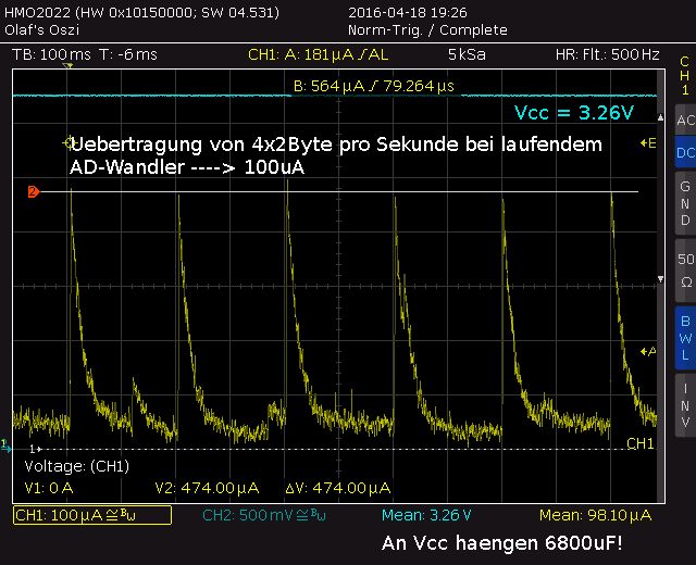

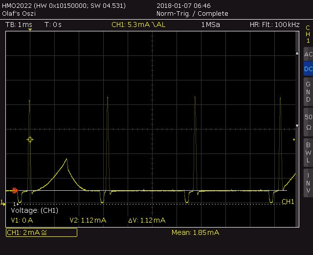

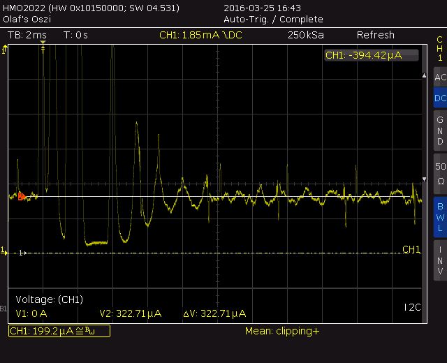

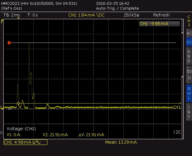

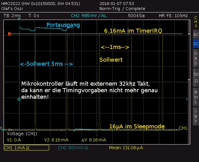

von Olaf (Gast)
> Schön wäre aber eine geeichte, kommerzielle Lösung mit
> definierten Auflösungen und Toleranzen.
Und? Wo soll das Problem sein? Kannst du einfach so kaufen:
https://www.keysight.com/en/pc-2633352/device-current-waveform-analyzers?cc=DE&lc=ger
> Mit präzise meine ich:
Das Hauptproblem bei der Strommessung ist der notwendige Dynamikbereich.
> Es könnte vielleicht sowas wie ein wirklich präzises Netzschaltgerät mit
> Logging-Funktion sein, aber ich habe nicht wirkliches gefunden, was dem
> entsprechen würde.
Wie du gerade gesehen hast gibt es sowas. Allerdings nicht ganz
preiswert. Deshalb hab ich es selbstgebaut.  Aber das willst du ja
nicht.
> In einer realen Schaltung befinden sich gewöhnlich Abblockkondensatoren,
> die die hochfrequenten Lastspitzen platt bügeln. Es ist wenig sinnvoll,
> wesentlich schneller als die sich daraus ergebenden Zeitkonstanten zu
> messen.
Das sehe ich genauso. Nach meiner Erfahrung reicht eine Bandbreite von
200khz in der Regel aus. Vielleicht 1Mhz wenn man auf der sicheren Seite
sein will. Einfach deshalb weil man an allen ICs zwingend in 1mm Abstand
bereits Abblockkondensatoren hat.
Die Probleme fuer die man eine Loesung braucht:
1. Man moechte vielleicht 10uA messen, aber auch gleichzeitig immer mal
1A.
   Gerade weil moderne Elektronik oft Dinge nur manchmal einschaltet.
2. Man will gerne potentialfrei messen. Es ist nicht moeglich
   zu messen ohne das man in der Schaltung einen Shunt einfuegt und das
   geht in der Regel nicht im Massepfad.
3. Man will gleichzeitig Spannungen messen weil man sie im Bezug zum
Strom
   sehen muss.
4. Man will mathematische Funktionen nutzen wie z.B integration oder
   Mittelwertbildung.
Und weil ich meine Chef noch nicht ueberzeugen konnte 40-50kEuro
auszugeben musste ich mir das selber bauen. .-)
olaf

von Olaf (Gast)
Hier mal zwei Bilder. Das erste zeigt einen EFM32GG230 im Sleepmode der
ab und an vom Timer geweckt wird und dann kurz was macht.
Das zweite zeigt denselben Controller nachdem mal kurz ein Jlink
angesteckt war. Der schaltet dann wohl die Debugmacrozelle ein.
Interessant oder?
Olaf
von Olaf (Gast)
Hier noch was schönes. Das Bild zeigt eine BLE Verbindung mit einem
51822 der gerade AD-Daten überträgt. Ich hatte da einen fetten Elko für
die Messung angehängt.
Ausserdem noch mal ein Ausschnitt ohne Elko und nochmal mit aufgedrehtem
Oszi, also 200uA/div.
Macht schon Spass sowas zu haben, gerade wenn man selber programmiert
und man so genau verfolgen kann was kleine Aenderungen fuer auswirkungen
haben.
Olaf
