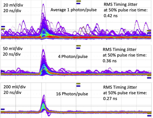

ich bin auf der Suche nach einer Schaltung die folgende Aufgabe erfüllen
soll:
Ich erhalte ein MHz-Signal, dass zwischen 0 und 600mV schwankt. Das
Signal besteht aus aufeinander folgenden Peaks die sich in eingestellter
Frequenz wiederholen. Leider sind diese Peaks unterschiedlich hoch
(zwischen 300 und 600mV).
Ich bräuchte eine Schaltung/Bauteil, dass eben genanntes Signal aufnimmt
und es in ein Signal mit gleicher Frequenz und fester Peak-Höhe von
600mV wandelt.
Ich bin kein Experte was HF-Technik angeht deshalb frag ich hier. Gibt
es eine Schaltung oder ein Bauteil, mit dem ich dieses Problem lösen
kann?
Danke im Voraus.

Die Peaks sollen auf 600mV gewandelt werden. Wenn am Eingang 0V anliegen
sollen auch 0V am Ausgang liegen.
HF Spätsialist schrieb:
> In anderen Fällen ist es noch von sehr entscheidender Bedeutung
> wieviele MHz es sind.
Einstellbar zwischen 50 und 100MHz
zur Erklärung:
Bei 100Mhz ist die Periodendauer 10ns. Innerhalb dieser 10ns kommt es zu
einem kurzen Peak von etwa 1-2ns mit einer Amplitude die 600mV betragen
soll, jedoch manchmal nur 300mV beträgt. Die Schaltung soll
sicherstellen, dass diese 600mV immer erreicht werden.
Danke bisher für die Antworten

Moderator (Firma: Titel) Persönliche Seite #6304274
Ebbe schrieb:
> Ich habe mal eine Zeichnung beigefügt, vielleicht ist es damit
> verständlicher
Ist es elementar wichtig, dass dieser Peak "sinushalbwellenmäßig"
verläuft? sieht der im echten Leben echt so aus? Oder nur so ähnlich?
Oder andersrum: in welchem Teil der Kurve steckt die gewünschte
Information? In der Amplitude ja offenbar schon mal nicht.
> 600mV wandelt.
Woher kommt dieses Signal und wo geht es hin? Ist das wieder mal der
allvierteljährlich auftauchende Impuls von einem Laserlichtdetektor so
ähnlich wie dort:
https://www.researchgate.net/profile/Christopher_Walton2/publication/223104542/figure/fig3/AS:667708240719877@1536205458211/F-2-laser-pulse-shape-measured-using-the-Ni-cathode-photodiode-detector-Pulse-duration.png
Oder dort:
https://www.spiedigitallibrary.org/ContentImages/Journals/OPEGAR/58/6/067103/WebImages/OE_58_6_067103_f007.png

Gast #6304294
Phasenschieber S. schrieb:
> Eine Sinuskurve gibt es garnicht?
Ich sprach von einem sinusförmigen Peak und keiner vollen Sinuswelle
> verläuft?
Es geht darum, dass die Peaks immer 600mV hoch sind und etwa so 1-2ns
breit sind. Die Form wäre nicht ausschlaggebend, wobei ich denke dass es
in einem 2ns-Fenster sowieso diese Form erreichen wird.
Das Signal kommt vom Sensor einer Laser-Anlage und repräsentiert die
Pulse des Lasers. Diese werden an anderer Stelle verarbeitet. Wenn die
Peaks zu klein sind, werden diese nicht erkannt.
> Falls das Signal jemals existiert haben sollte dann tippe
> ich auf einen abgerundeten Rechteck-Puls oder ein "rundes"
> Signal mit Gauss-Formung.
Hättest du denn einen Lösungsvorschlag wenn es ein Rechteck-Puls oder
eine Gauss-Form ist?
