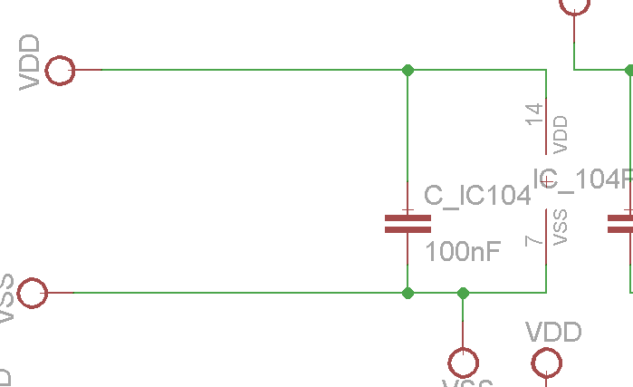

von Jens G. (jensig)
>Würden solche helfen ?
Diese Frage ist egal, denn Abblock-Cs werden immer pro IC vorgesehen,
und zwar möglichst nah am IC, um den ICs eine möglichst saubere Spannung
zu spendieren (es sei denn, das Datenblatt oder die globale Erfahrung
sagt was anderes).
Denn CMOS enthalten (wie viele andere ICs auch) Gegentaktstufen, die
gerne im Umschaltmoment vergleichsweise viel Strom ziehen, und damit
hochfrequente Ströme verursachen, die die Logik der ICs stören könnte.
Deswegen immer Abblock-Cs.
Ob fehlende Cs ursächlich für das Problem verantwortlich sind, ist da
eher egal. Aber man schließt damit eine mögliche Ursache aus.
>Wenn ja wo müsste ich die einbauen ?
Einen 33nF-100nF Keramik oder gleichwertiges pro IC möglichst nah dran
(nicht Luftlinie, sondern kurze Leitungswege).
Leander (Gast)
>>Nah an die Versorgungsspannungskontakte der ICs - idealerweise so, dass
>>die Kondensatoren NICHT über Stichleitungen angeschlossen sind.
>Also Praktisch parallel vor die Schieberegister oder was meinste mit
>ICs, kenne mich da nicht wirklich/ kaum aus.
Was verstehst Du unter dem Begriff IC?
Für mich ist das ganz ein fach ein Stück Plastik , aus dem viele Beine
aus Metall herausschauen. Wenn das z.B. ein CMOS im 14-DIL-Gehäuse ist,

von Leander (Gast)
Also dann so ?
von Jörg R. (solar77)
Leander schrieb:
> Also dann so ?
Nein, Abblock-Cs kommen parallel an die Spannungsversorgung-Pins der
ICs. Und zwar so nahe wie möglich. Es gibt sogar IC-Sockel (DIL) mit
integrierten Cs. Ein C je Chip reicht.
In deiner Variante bekommt der Chip kurz Spannung, bis die Cs aufgeladen
sind.
von Mani W. (e-doc)
Leander schrieb:
> Also dann so ?
Es ist schon eigenartig, dass zwar ICs zusammengeschaltet werden,
aber grundlegende Dinge nicht vorkommen und dann noch so eine
Schaltung präsentiert wird...

Mike schrieb:
> Mich wundert, dass überhaupt eine LED leuchtet.
Mich auch.

Ansonsten bin ich auch schon reichlich verwundert, wie man angeblich ICs
zusammenklöppeln kann, und dann noch nix von Abblockung gehört hat, und
dann sowas wie in Unbenannt1.PNG presentiert.
Leander schrieb:
> Naja, dann gebs ich hier auf, mehr als
> das wundert mich aber
> sicher dass das auch funktioniert
> und dann noch
> sowas präsentiert mit ä
> bekommt...
> euch allen dann einen schönen Tag noch...
Du hast keinen Grund die beleidigte Leberwurst zu spielen.
Du hast Lösungsansätze bekommen. Ob deine SW in Ordnung ist wissen wir
nicht. Wenn sie so in Ordnung ist wie deine Schaltpläne darf man daran
zweifeln.
Die Leds müssen bei Dir unterschiedlich hell leuchten. Scheinbar bis zu
8 Leds hängen an einem Vorwiderstand. Wie sollen sie dann konstant hell
leuchten wenn 1 bis 8 Leds an sind. Selbes Thema am Transistor. Je nach
Anzahl der Leds ändert sich der Strom. Dadurch ändert sich auch Uce.
Es sind auch keine Widerstandswerte angegeben um mal eine grobe
Berechnung für die Transistoren durchführen zu können.
Besser geeignet wären Mosfets, wurde glaube ich auch schon angeregt.
Die Schiebegister sind auch nicht die idealen Treiberstufen.
Wir wissen auch nicht ob du vernünftig verkabelt hast, auch hier können
sich Fallstricke ergeben. Vielleicht bricht auch deine Stromversorgung
ein..usw....usw.

von MaWin (Gast)
Leander schrieb:
> Also dann hier der richtige Plan
Besser, aber mit welcher Salamischréibe erfahren wir die
Widerstandswerte ?
Leander schrieb:
> Das einzeige Problem ist, dass die LEDs
> unterschiedlich hell leuchten, je nachdem welche an sind.
Im Prinzip funktioniert deine Schaltung, immerhin sind die
Vorwiderstände in den richtigen Leitungen.
ABER:
Sie funktioniert nur für wenig Strom, also geringe Helligkeit, denn
deine 74HC595 konnen nur 20mA liefern, aus allen 8 Ausgängen gar nur
80mA zusammen, also 10mA pro LED, und die 2N2222 können nur 800mA
schalten, und das auch nur wenn sie 80mA Basisstrom bekommen würden,
aber mehr als 20mA, liefern deine 595 nicht was nur für eschaltete 200mA
reicht, falls sie nicht durch zu hochohmige Widerstände vollständig
ausgebremst sind.
Ein 4 x 4 x 4 Würfel hat ein Multiplex-Verhältnis von 4, eine LED die
mit 20mA betrieben werden soll wird also 1/4 der Zeit von 80mA
durchflossen, und für 16 davon müssen 1.28A geschaltet werden.
Das bringt deine Schaltung nicht mal ansatzweise, es wird alos was
überlastet und wohl daher sinkt die Helligkeit.
Nimmt man die 10mA die ien 595 sicher schafft als Spitzenstrom leuchten
die LEDs nur so hell wie mit 2.5mA Dauerstrom, und muss der 2N2222 bis
160mA schalten was e rmit 16mA Basisstrom, also einem 270 Ohm
Basiswiderstand auch schafft, die LEDs brauchen auch 270 Ohm bei
rot/gelb/grün oder 100 Ohm bei blau/weiss.
Keine Ahnung, warum man bastelt ohne zuvor Grudlagen zu lesen:
http://www.dse-faq.elektronik-kompendium.de/dse-faq.htm#F.8.1
Keine Ahnung auch, warum man 2N2222 heute noch verwendet, im hübschen
Metallgehäuse, und warum man sich die Mühe mit 595 macht, statt CAT4016
oder ähnlich sinnvolle Konstantstromtreiber.
Ja, MaWin hat mal wieder recht.
Waren es nicht 64 LEDs, da gibt's doch die MAXxy Treiber, die alle auf
einmal versorgen. Wenn man wenig weiß, nimmt man bewährte fertige Ideen.
Ein Würfel mit 64 Lampen, wie sind die verteilt? Die Gleichung geht ja
gar nicht auf.
Die Abblock-Kondis, die hat er schon richtig eingezeichnet, es ist aber
ungewohnt für Profis wenn die Versorgungsleitungen in den Plan komplett
reingezeichnet werden, und so als Signalpfade erscheinen. Zumindest für
Masse ist das doch sehr ungewöhnlich.

Abdul K. schrieb:
> Die Abblock-Kondis, die hat er schon richtig eingezeichnet, ...
Hier bestimmt nicht.
Leander schrieb:
Der Minuspol eines Elkos hat am VCC-Pin des ICs genauso wenig zu suchen,
wie der Pluspol am Gnd-Pin - egal wie man es dreht.
Wolfgang schrieb:
Da fehlt nur nocb ne Leitung, vermutlich hat er es richtig, nur der Plan
ist falsch. Sonst würden die ICs gar nicht laufen!!
