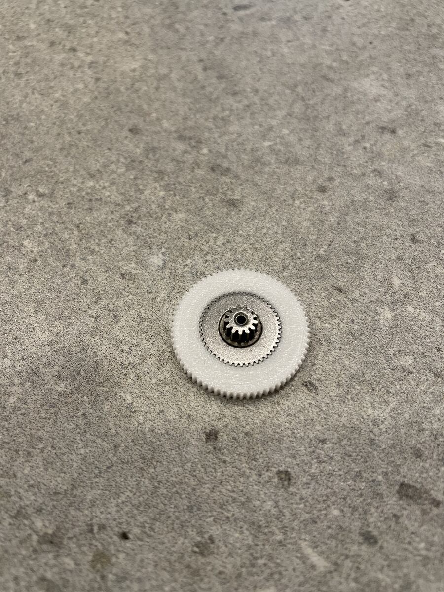

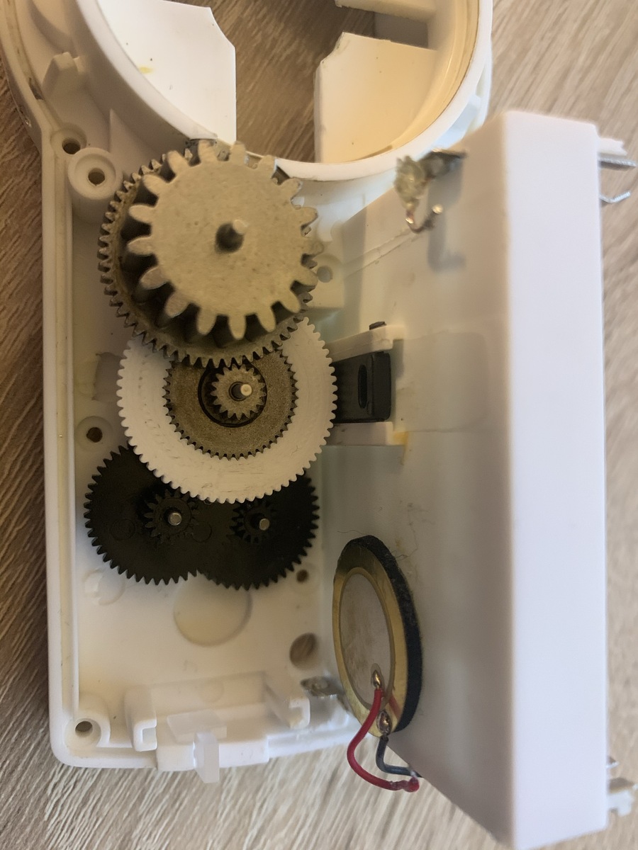

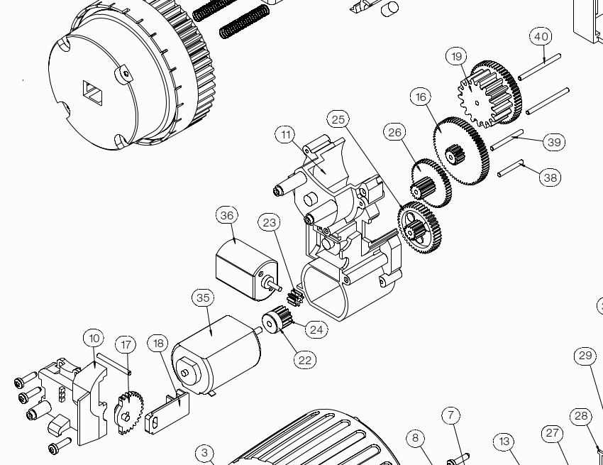

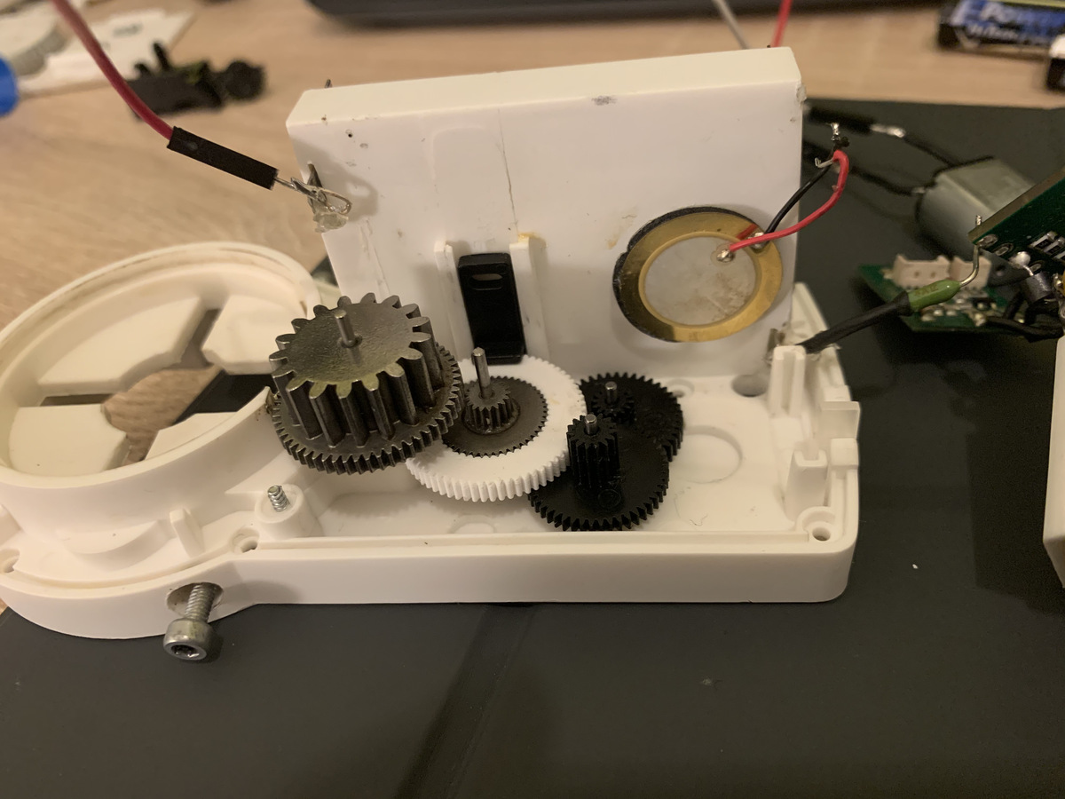

Hallo alle zusammen,
das Kupplungs-Zahnrad meiner Keymatic hat die Tage leider ein paar Zähne
verloren. Warum? Keinen Plan. Das Teil läuft schon einige Jahre hier
ohne Probleme.
Eine Anfrage nach entsprechenden Ersatz beim Händler (ELV) war leider
nicht erfolgreich, da der "Hersteller" hier kein Ersatzteil liefern kann
oder möchte.
Da ich den allgemeinen Müllberg nicht gerne zusätzlich durch eigentlich
reparierbarer Geräte vergrößern möchte, würde ich gerne auf alternativen
Weg einen Ersatz beschaffen.
Hat jemand eine Idee woher man ein passende Zahnrad bekommen könnte.
Extra Herstellen lassen dürfte den Neuwert der Keymatic wohl
überschreiten?
Hier mal die Daten vom Zahnrad:
Material: Metall
Zahnrad unten: Durchmesser: 24,8mm; Stärke: 2,7mm; Zähne 69
Zahnrad oben: Durchmesser: 6,4mm; Stärke: 3,9mm; Zähne 14
Durchmesser der Welle 1,5 mm
Viele Grüße
Dirk

Zahnrad unten (groß): Modul: 0.35; Kopfkreis-Ø: 24.85mm;
Verzahnungsbreite: 2,7mm; Zähne 69;
Zahnrad oben (klein): Modul 0.4; Kopfkreis-Ø: 6,4mm; Verzahnungsbreite:
3,8mm; Zähne 14
Durchmesser der Bohrung: 1,54 mm

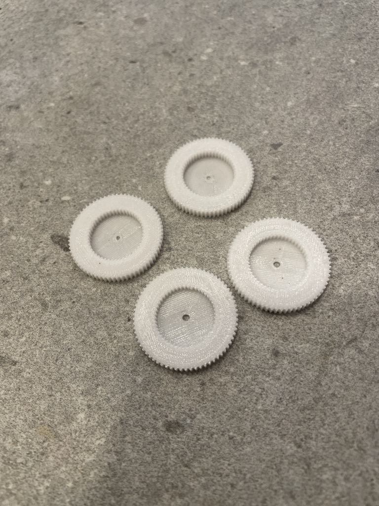

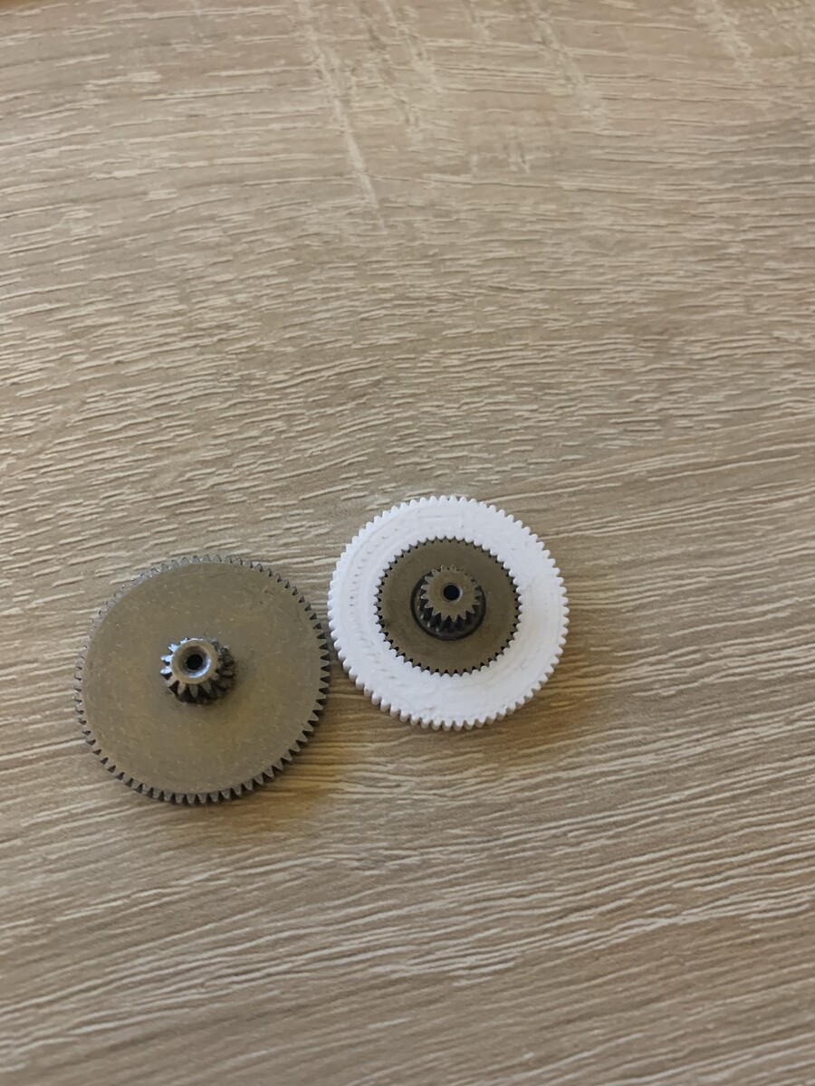

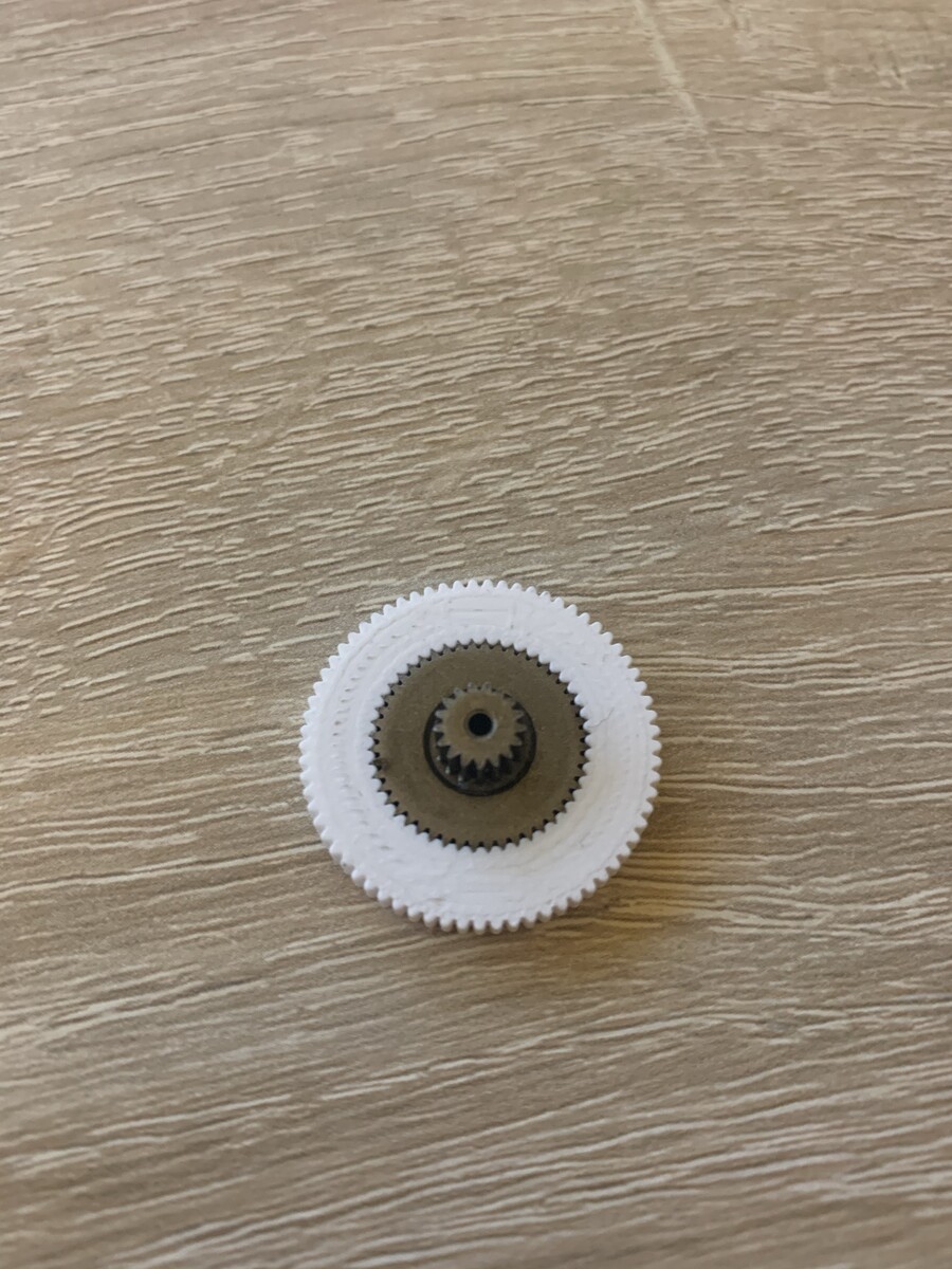

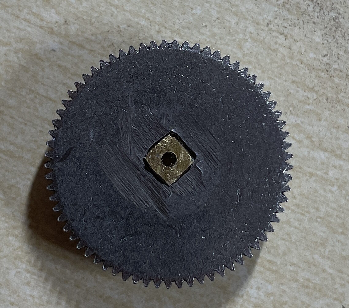

Du kannst bei shapeways.com mal unverbindlich die Kosten für 3D Druck
(in Metall) abfragen.
Ichhab mal das Zahnrad nach Deinen Vorgaben erstellt
(60° Flanken hab ich mal angenommen)
Du kannst aber natürlich deine eigene (genauere) stl basteln dafür,
aber für eine Kostenabfrage sollte das reichen denke ich
'sid
von Dirk .. (kcc)
Danke für den Tip und das STL-File. Stimmt, die können ja auch Metall
sintern.
Alu im SLM-Verfahren scheint hier interessant.
Stahl im Binder-Jetting Verfahren wird nach dem Drucken gesintert, was
dem Originalteil zwar recht nahe kommt, die Maßhaltigkeit ist hier aber
mist. ± 5% sind hier angegeben.
"Accuracy and tolerance can vary greatly depending on the model, and are
hard to predict because they are so geometry specific."
Bei SLM-Alu wird ± 0.2 mm bis ± 1.5% angegeben.
Das Zahnrad liegt dann bei ~ $25 + Versand, Gebüren usw.
Ich werde mir das mal genauer anschauen. das klingt vielversprechend.
Hat jemand Erfahrung mit "gedruckten" Alu im SLM-Verfahren?
Wie ist die Festigkeit von den Teilen?
von sid (Gast)
leider nein, ich hab nur stahlteile drucken lassen;
die sind sehr masshaltig angekommen
(ziemlich hohe Schichtdicke allerdings. Spielt aber bei som Zahnrad kaum
ne Rolle denke ich ;))
Ein wenig "zu groß" sollte kein Problem sein;
mit ner Schlüsselfeile und etwas Geduld bekommt man das gut
zurückgestutzt.
Mich würd als nächstes Bronze interessieren ehrlich gesagt, wenn das nur
nicht so teuer wär ;)
'sid
PS Lass doch 2-3 stück in Wachs drucken (bisserl grösser dann meine ich
) und mach Dir ne Ölsandform dafür.. bisserl alte Coladosen einschmelzen
und eingiessen und schwupp günstiges Aluteil ;)

Ich habe jetzt noch eine andere Idee gehabt.
Auf Suche nach ähnlichen Zahnrädern hier, bin ich auf einen Servo MG996R
mit Metallgetriebe gestoßen. Aufgemacht und reingeschaut.
Eines der darin verbauten Doppelzahräder hatte ein Ritzel was dem
kariösen vom Durchmesser recht ähnlich ist. 0,1mm größerer Durchmesse
und 0,5mm "flacher". Die Bohrung passt aber. Aber auch 16 statt 14
Zähnen.
Mal kurz zusammengehalten und scheint trotzdem zu passen.
Im Fusion 360 hab ich dann ein Passendes großes Zahnrad mit Aussparung
konstruiert und ausgedruckt. Auf Grund der kleinen Zähne mit einer
0.25er Nozzle. Das kleine Messign-Doppelzahnrad hab ich dort in die
Aussparung gepresst und noch mal mit Epoxy 2K Kleber verklebt.
Das Ganze funktioniert bisher. Kraft ist auch genügend da. Bisher auch
ohne neuere Karies.
Kosten ca. 5€ für den "geschlachteten" Servo und ein paar Meter
PLA-Filament.
Mal schauen wie lange das hält.

Dieser Getriebeteil ist ziemlich gekapselt wenn der montiert ist, daher
kann man da nicht sehr viel sehen.
Hier: Beitrag "Re: Keymatic Reparatur (Ersatzzahnrad)"
im dritten Bild (Getriebe.jpg) kann man einen Teil davon sehen.
Der schwarze "Slider" greift in das gedruckte Zahnrad mit dem
eingepressten Messingzahnrad. Damit kann dieses Zahnrad "angehoben"
werden damit es in das linke Stahlzahnrad eingreifen kann. Das Verfahren
des "Sliders" findet nur im gestoppten Zustand statt. Normal ist das
Zahnrad abgesenkt, somit dreht das linke Stahlzahnrad und das große
Kunsstoffzahrad (angeschnitten ganz links) frei.

von P. S. (fanavity)
Der erste Versuch sieht tatsächlich ganz gut aus. Die Kerben sind im
Original minimal tiefer, könnte aber klappen. Warte nun mal auf den
servo.

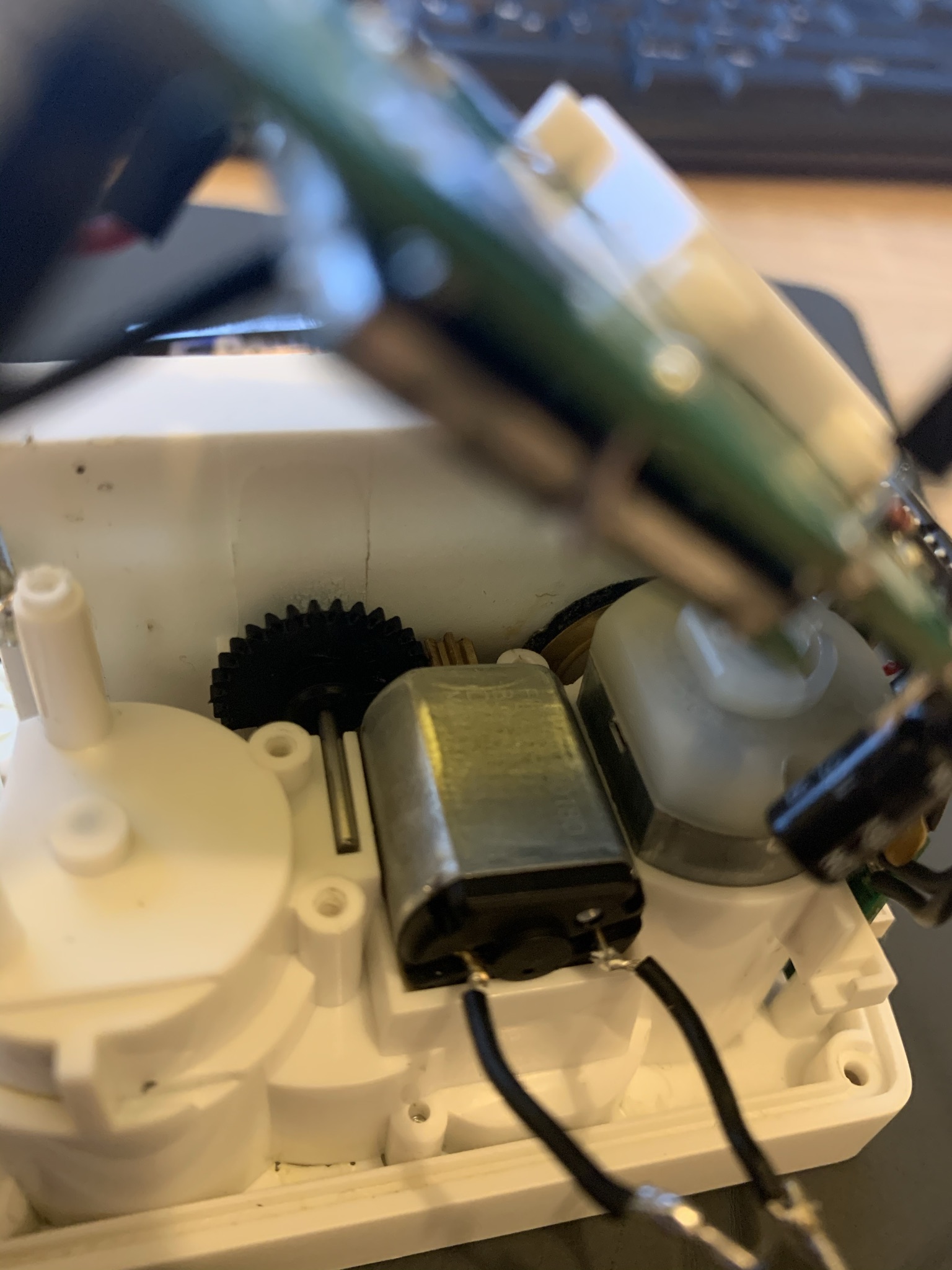

Ich konnte das Defekte Zahnrad nun ersetzen, allerdings bekomme ich den
Kupplungsmechanismus nicht mehr korrekt zusammengebaut.
Die Lasche, welche die Zahnräder hochzieht habe ich nach unten
geschoben. Dann habe ich das Halbe Zahnrad nach oben eingesetzt.
Anschließend den kleinen Motor (weißer Punkt nach Rechts) auf das
Zahnrad gesetzt. Allerdings klappt es so nicht.
Das ganze ist ziemlich schwer zu beschreiben.

Vergleiche doch mal die Position deiner Lasche mit der von Dirk. Fällt
Dir da etwas auf?
Dirk .. schrieb:
https://www.mikrocontroller.net/attachment/462355/Getriebe.jpg
Die lasche war tatsächlich bereits im Zahnrad. Das gepostete Bild war
nicht ganz aktuell. So sollte es doch eigentlich passen oder ? Bei Dirk
sieht es aus, als würde das neue kleine Zahnrad direkt an dem alten
großen Metall Zahnrad anliegen. Das ist bei mir nicht der Fall.
PS: es kommt mir so vor als wüsste der kupplungsmotor nicht das er in
endstellung ist. Er versucht das halbe Zahnrad trotzdem noch weiter zu
drehen. Wie bekommt der seine endstellung mit ? Wenn ich versuche zu
öffnen oder zu schließen kuppelt er korrekt ein, allerdings versucht er
dann immer wieder zu kuppeln. Das ist seltsam.

Das ist Korrekt so, da das Zahnrad (16) vom Kupplungsmotor (36) erst
jeweils kurz vor jeder Fahrt mit Hilfe des Halb-Zahnrades (17) und dem
"Kupplungshebel" (18) nach oben "gezogen" wird und damit dann erst
einkuppelt.
Das ist auf meinem Bild nicht so gut zu erkennen.
Ich vermute die Endstellungen werden über den Motorstrom ermittelt oder
der Motor fährt hier jeweils einfach gegen den Anschlag.
Anbei mal ein Ausschnitt aus der Schematic vielleicht hilft dir das
etwas.

- Wenn der Kupplungshebel nach oben bewegt wird (probiere das mal mit
der Hand) muss das Zahnrad (16) leicht nach oben gezogen werden können
und dann einkuppeln. Das Hauptgetrieberad lässt sich dann nicht mehr
drehen.
- Prüfe auch noch mal die Polarität des Kupplungsmotors.
Kurze Rückmeldung. Es scheint nun alles zu funktionieren. Ich bin bei
dem Hauptmotor mit dem lötauge um einen verrutscht. Sorry dafür und
VIELEN DANK für die Hilfe !
von Dirk .. (kcc)
Klasse das die KM bei dir jetzt wieder funktioniert.
Das Hauptgetrieberad was den Schlüssel antreibt wird über eine
Gabel-Lichtschranke und über einen Reed-Kontakt überwacht. Wenn sich das
nicht dreht denkt glaubt der Controller wohl das das Einkuppeln nicht
funktioniert hat und probiert es dann wohl noch ein paar mal.

von Alexander L. (axi)
ich habe mir ein kleines bei kkpmo.com anfertigen lassen, dieses zur
Hälfte quadratisch zurechtgefeilt. Das Große ausgebohrt quadratisch
ausgefeilt und die beiden verpresst.
Bis jetzt funktionierts.

Vielen Dank für diese klasse Idee! Ich habe meinen Drucker mit einer
0,2mm Düse bestückt und mit 0,15mm schichtdicke gedruckt. Der Drucker
ist ein Anycubic mega X (also nix besonderes!) Das Ergebnis ist klasse
geworden. Aber es war trotz jahrelanger gar nicht so leicht, ein so
filigranes Zahnrad zu drucken.
von Thorsten V. (thorsten_v)
Hallo Zusammen,
erstmal ganz großen Respekt an euch hier.
Auch ich bin ein Freund der Instandsetzung.
Ich habe hier 2 KeyMatics liegen, die einen offensichtlichen
Getriebeschaden haben.
Durch den Fred hier habe ich mir direkt die Servos bestellt und den
Zahnradadapter mit meinem Resin Drucker gedruckt. Das ZR aus dem Servo
passt exakt in den Adapter. Nach dem ih jetzt die KeyMatic zerlegt hab
stellt sich raus dass ich schon die Variante mit dem Metallzahnrad habe.
Bein mir hat das RZ 26 am kleinen Zahnkranz oben (eingekuppelter
Bereich) gefressen.
Kann das auch jemand nachzeichnen? Ich hab mich da schon oft probiert,
scheitere aber jedes mal am Zeichnen.
Danke und Grüße
