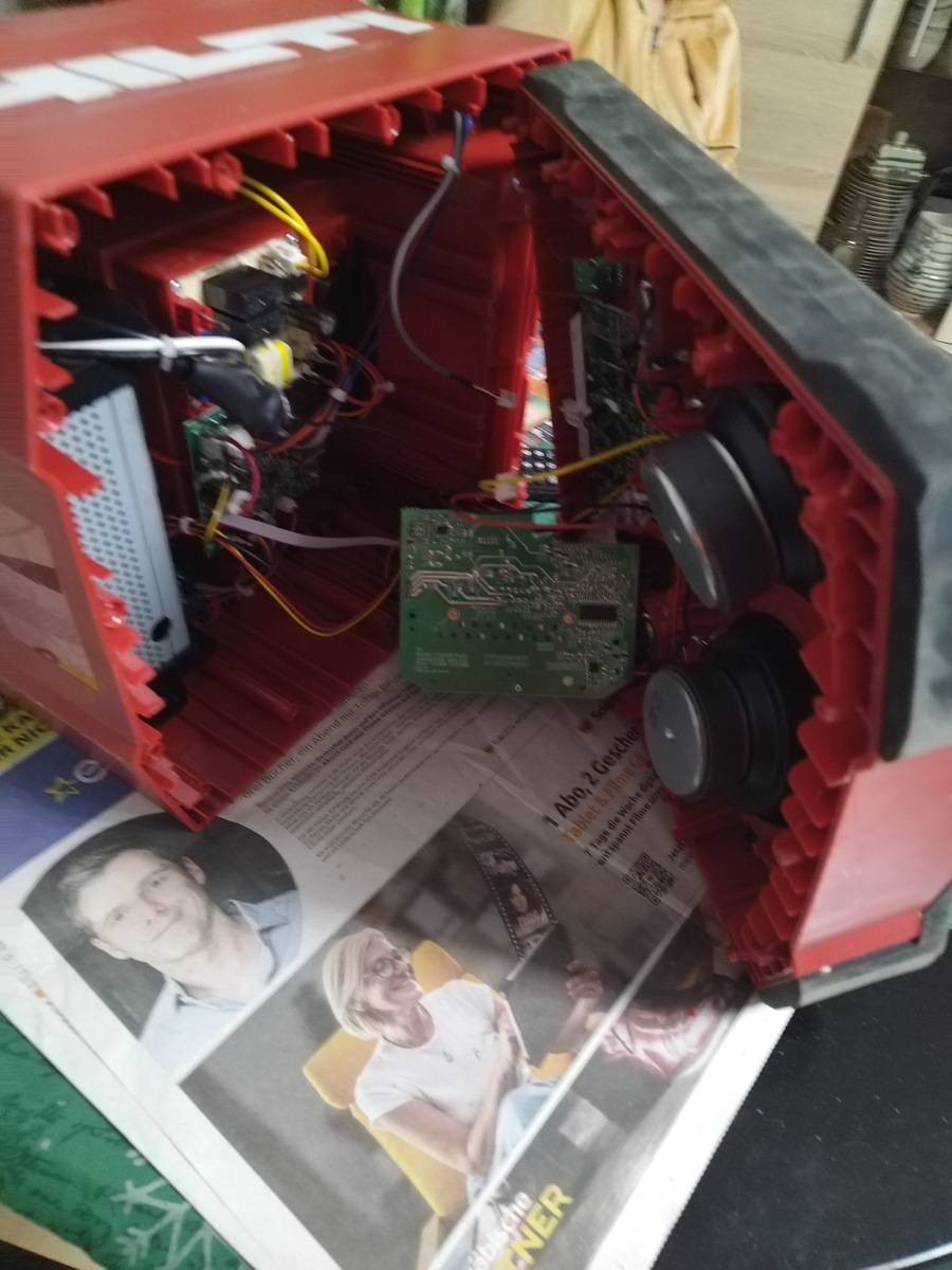

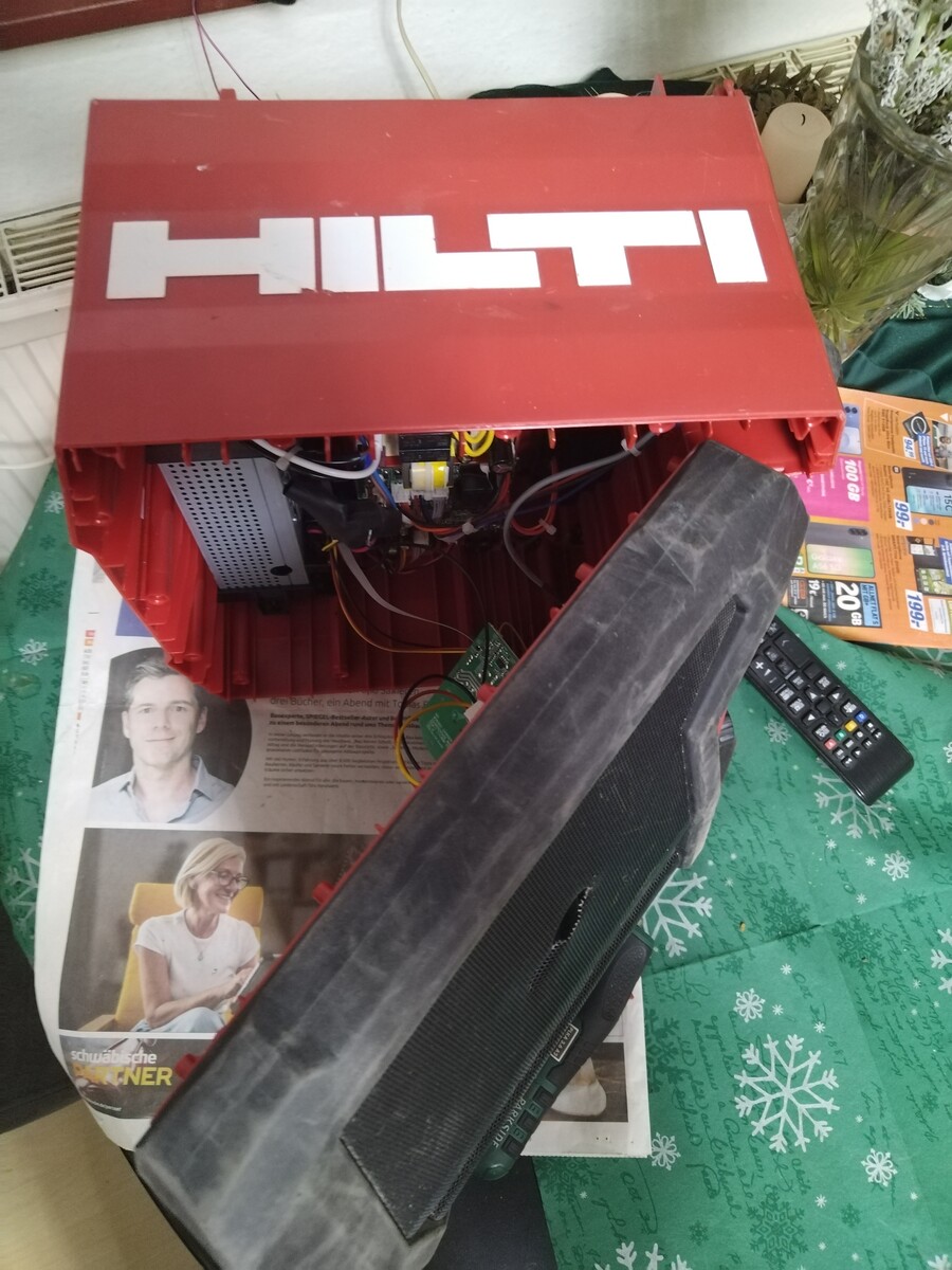

von Lothar H. (lothar_h908)
Guten Abend,
der Beitrag ist schon ein wenig... älter. Aber wie es so oftmals ist
bekam ich heute einen geschenkt als Defekt. Gibt kein Ton mehr aus.
Öffnen war jetzt aber nicht so das Problem. Rückseitig links rechts die
auseren unteren schrauben lösen. Hochhebeln und evola. Dann entlang der
freigelegten Leiste die 5 (links5 rechts5) Raus. Oben beim display die 3
raus, und jetzt die untere in der Mitte Vom Kabel verdeckt.  Mit dem
richtigen Schraubendreher länge 350mm für die Tiefen schrauben war das

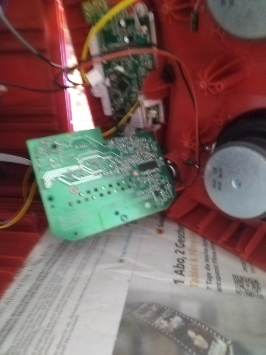

Rätsel gelöst. Hat jemand so eiene Platine? Denn darauf sitzt die
Verstärkung und Endstufe. Die hat nämlich einen Defekt. Am Punkt R314
der vorstufe habe ich leisen Ton auf dem Kopfhörer irgend wo dort
verlieren die Bauteile das Signal. Ich denke es ist die Treiberstufe
oder ähnliches. Mag mich da aber grund meiner sehschwäche nicht weiter
darum kümmern. Es sei denn jemand hat eine Funktionoierende Platine,
soll ja auch nicht um sonst sein. Euch frohe Feiertage und gesegnetes NJ
wenns so weit ist.
von Lu (oszi45)
Lothar H. schrieb:
> Ich denke es ist die Treiberstufe oder ähnliches.
Deine Fotos sind unbrauchbar. Erst mal nach losen Drähten suchen, dann
Endstufe genauer ansehen. Bei Disco auf der Baustelle hat bestimmt die
Endstufe geglüht?
von Uwe (uhi)
Hab, wenn die Augen schlechter werden, gute Erfahrungen mit einer
billigen USB-Mikroskopkamera gemacht. Dann könnte man den Typ der
Endstufe ermitteln und mal schauen, ob diese Versorgungsspannung hat,
und ggf. in den Eingang der Endstufe mal Audio (vom PC, MP3-Player, oder
50Hz von freifliegender Prüfstrippe) einspeisen. Dann weiß man, ob die
Endstufe tut. Von da dann weiter hangeln.
Guten morgen, ja die Bilder  sind nicht die besten.
Ging aber auch nicht um die Qualität sondern um die Anftage ob jemand so
eine Komplette Platine übrig hat, und zum Zeigen dass das Gehause
geöffnet ist. Ich könnte mir auch vorstellen, wemm jemand diese
Reparieren kann diese zu verschicken. Angesteckt ist alles und die
Verindungen sitzen Fest. Gruß
Lothar H. schrieb:
> um die Anftage ob jemand so eine Komplette Platine übrig hat
Überleg mal:
Warum sollte jemand solch ein Gerät mit funktionierender Platine
schlachten, um sich dann nur noch die ausgeweidete Platine in den
Schrank zu legen?
Deine so formulierte Anfrage wird also wohl ins Leere laufen.
Bleibt dann, die Platine bzw. das Gerät zu reparieren. Und zum
reparieren sind geeignet scharfe Fotos hilfreich. Dieses spornt dann
hilfsbereite Mit-Foristen an, da mal einen Blick drauf zu werfen.
