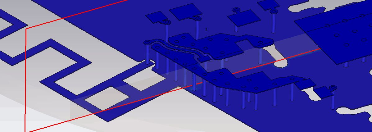

Hier noch ein Bild der Stromverteilung. Der rote Rahmen ist der Port. Sieht für mich so aus, als wäre der Port falsch definiert. Was meint ihr?

Holger K. schrieb: > Sieht für mich so aus, als wäre der Port falsch definiert. > Was meint ihr? Ja, der Porttyp ist hierfür ist falsch und der Portbereich auch viel zu groß definiert. Schau mal nach so etwas wie "discrete port" oder "lumped port", der zwischen zwei Leitern angebracht wird.
Vielen Dank für deine Antwort. Ich habe inzwischen einen entsprechend Port hinzugefügt. Leider erhalte ich die Meldung, dass mein Netz eine andere Grösse als der Port selbst hat. Kennt jemand eine solche Meldung? Danke
#6312521
Grundsätzlich ist so ein Port richtig. Ich kenne mich mit CST nur wenig aus, würde aber bei dieser Meldung vermuten daß die Endpunkte des Ports falsch liegen (Port teilweise im Metall?) Mit Empire würde man den Port von Unterkante Toplayer zu Oberkante Bottom Layer definieren.
Volker M. schrieb: > Ich kenne mich mit CST nur wenig aus, würde aber bei dieser Meldung > vermuten daß die Endpunkte des Ports falsch liegen (Port teilweise im > Metall?) Du hast absolut recht gehabt! Hab den Port nun korrekt definiert. Die Simulation hat nun funktioniert. Das ganze sieht nun aus wie im Anhang. Unglücklicherweise sieht das S11 noch nicht ganz aus wie die Simulation von Volker. Eventuell liegt es noch am fehlenden Schliesser des Relais.
Haha Nun habe ich ein weiteres häckchen gesetzt beim Solver. Nun ist die Resonanz bei 2.6GHz. Scheint ne Art Glücksspiel zu sein ^^
#6312790
Das ist etwas unübersichtlich. Ich würde die Mesh-Adaption auf 2.4GHz stellen. Keine Ahnung, was du momentan ausgewählt hast, da ist die Hälfte der Einträge leer?
