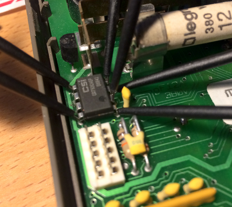

Also die Versorgungsspannungen der ICs wären:
TLC271 (IS17) 6,65V
TLC271 (IS13) 8,99V
HEF4104 (IS12) VDD_A 3,59V / VDD_B 6,39V
MCC2 (IS20) 2,92V
D7514 (IS10) 3,37V
XLS93LC64 (IS11) 0,79V
TLC372 0,076V
AD636 (IS40) 0,082V
Bei den Tantalkondensatoren und den Elektrolytkondensatoren ist kein
Kurzschluss vorhanden.
Am Quarz von IS20 sehe ich kein schwingen.

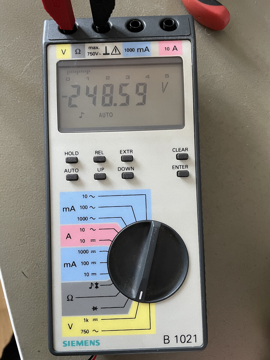

Gast #7016249
Daniel schrieb:
> Grübel schrieb:
>> Aha? Nix besonderes? Wenn Du null Ahnung hast, dann...
> Anscheinend ist das Gerät doch nicht so gewöhnlich wie ich dachte. Bitte
> klärt mich auf.
Das Gerät begleitet mich auch heute noch und hat in der Zwischenzeit
einen kleinen Bruder (B1021) bekommen, was aber so besonders an den
Geräten sein soll, weiß ich leider bis heute nicht, wenn mich jemand
aufklären kann wäre ich froh.
Ich mag die Geräte, weil ich sie als robust wahrnehme (immerhin haben
sie 30 Jahre überlebt) und sie einen separaten Ein-/Ausschalter haben.

Zusätzlich kann man sich auch ein Backup erstellen. Entweder den
8poligen Käfer kurz runterlöten, oder einen Clip aufsetzen und den
Prozessor während des Auslesens im Reset halten (oder anderweitig
ablenken).
Gast #7020247

@Thomas Mit welchen Programmer hast du das EEPROM ausgelesen? Würde sehr
gerne meine EEPROMs ebenfalls hochladen.

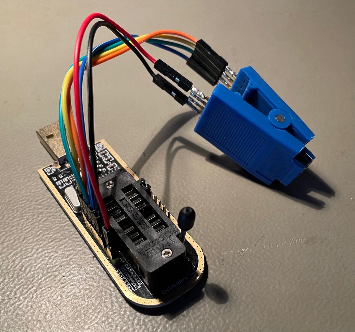

Ich muss mir mal einen echten Universal Programmer zulegen, habe nur
einen günstigen CH341A Programmer für 25er SPI und 24er I2C EEPROMs.
Gast #7020978
Für die CH341A Programmer gibt es eine Software, welche auch 93C46 kann
(AsProgrammer), also schnell einen Adapter gebastelt und bei mir die
EEPROMs ausgelesen.
Die Software liegt auf Github:
https://github.com/nofeletru/UsbAsp-flash/releases

> Hier das ausgelesene EEProm, es ist im x16 Modus, da ORG-Pin nicht
> verbunden.
Ich habe mir gerade meine Dumps und deinen Dump angesehen, ich weiß
nicht warum, aber bei unseren Dumps unterscheidet sich die
Bytereihenfolge.
Kannst du mir sagen was hier schiefgelaufen ist?
