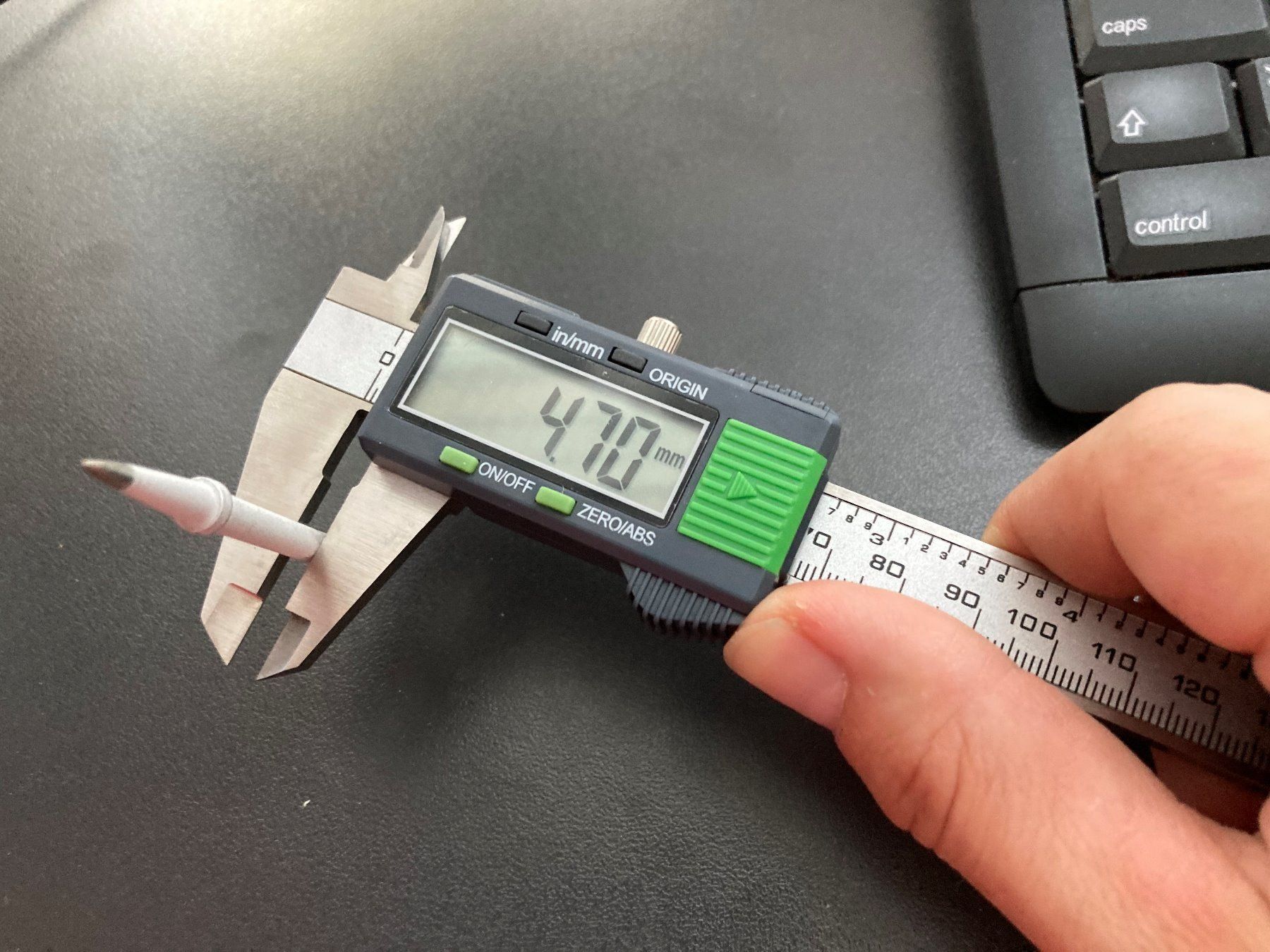

Hallo zusammen Weiss evtl. jemand von euch, wo es sowas zu kaufen gibt? Habe das halbe Internet abgesucht, aber leider nichts ensprechendes gefunden. Mein Lötkolben: `Rothenberger No. 3.5952` Überall erfährt man, wie die Breite auf der Vorderseite ist, aber der Durchmesser scheint irgendwie niemanden zu interessieren...? Dabei entscheidet doch dieser, ob eine Lötspitze nun kompatibel ist zu einem Lötkolben oder nicht. (?) Vielen Dank für die Feedbacks. Grüsse, Jan

Moin Jan, ist das ein Lötkolben, bei dem die Lötspitze in eine Bohrung am Kolben gesteckt wird und seitlich mit einer Schraube festgeklemmt wird? Solche Lötkolben werden in der Elektronik kaum noch verwendet, ist unteres Preissegment mit eingeschränkter Zubehörversorgung. Was sagt denn Rothenberger zu Zubehörhändlern?
Hallo zusammen! "ist das ein Lötkolben, bei dem die Lötspitze in eine Bohrung am Kolben gesteckt wird und seitlich mit einer Schraube festgeklemmt wird?" Ja. Der Firma hab ich bereits geschrieben (gestern), nun warte ich auf die Antwort. Datenblatt hab ich keines, finde zumindest nix zu diesem Modell. Grüsse, Jan

User J. schrieb: > Habe das halbe Internet abgesucht, aber leider nichts ensprechendes > gefunden. Das kann nicht dein Ernst sein. eBay, "Lötspitze 4,8"
Dass es sich dabei definitiv um die hintere und nicht die vordere Seite handelt, ist oft nicht zu 100% klar anhand der Beschreibungen... Grüsse, Jan

Evtl. wäre diese "knapp" geeignet (immerhin nicht zu grosser Durchmesser, von daher): https://www.ricardo.ch/de/a/loetspitze-4.7-5-mm-bleistiftform-1120927754/ Aber was es mit diesem weissen nun auf sich hat, daraus werd ich ehrlich gesagt nicht ganz schlau...? Spezialbeschichtung oder sowas in der Art? Grüsse, Jan
Zumindest habe ich hier nen "handfesten" Beweis! ;-) https://img.ricardostatic.ch/t_1800x1350/pl/1120927754/0/2/
Habe das Teil bei ricardo.ch nun gekauft, bei SFr. 2.85 kann man wohl nicht viel falsche machen...;-) Grüsse, Jan
Zumindest lösen lässt sich die Spitze immer noch problemlos - bin schon mal gespannt ob's dann nun klappt oder nicht...;-)
Das hat super geklappt mit dieser neuen Lötspitze, vielen Dank. P.S.: Ist wohl schon so, dass der Lötkolben (zumindest für Arbeiten mit empfindlicher Elektronik) ziemlich heiss wird... aber 500 Grad, hmmm...? ;-) Jedenfalls saugt das Ding 40W, "normalerweise" bin ich mir Lötkolben mit 25-35W gewöhnt, zumindest dort wo ich beruflich, im Verbindung mit Elektronik, damit zu tun hatte...
