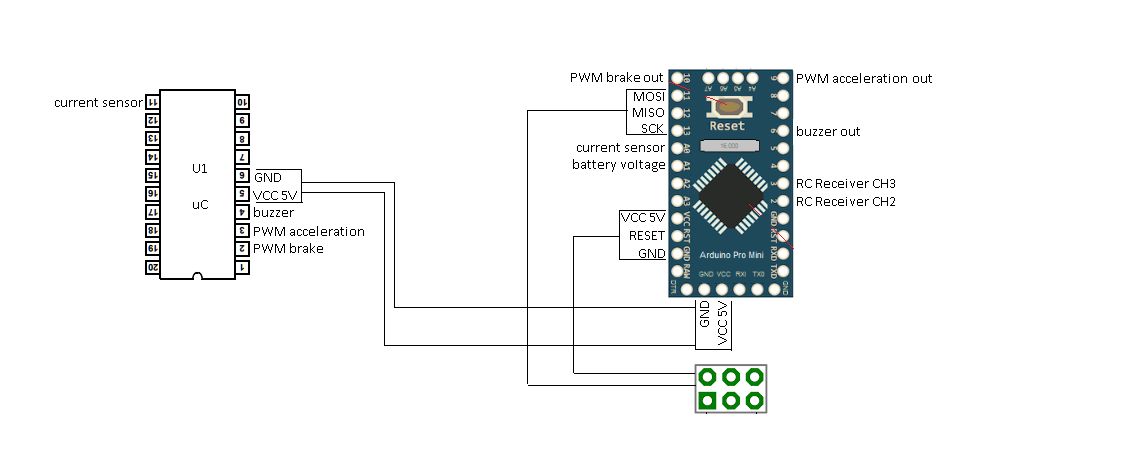

Hallo allerseits,
ich bin neu hier und hätte da Fragen bzgl. zur AVR Programmierung über
einen ISP Programmer.
Meine Kenntnisse bzgl. uC würde ich als leicht fortgeschritten
bezeichnen, gibt aber noch viel zu lernen.
Ich arbeite an einer Motorsteuerung mit einem Atmega328P.
Der Atmega ist auf der Platine verbaut und soll ohne rausgenommen zu
werden über den ISP programmiert werden.
1. Frage:
Könnte etwas Schaden nehmen (Mosfets, Treiber IC, Stromsensor, ISP),
wenn ich den Atmega wie in der Abbildung per ISP flashe? Akku wäre
getrennt.
Ich mach mir da Sorgen, da der Ausgang des Schaltreglers mit der 5V
Versorgung des ISP Programmers verbunden ist.
Auch die anderen Bauteile hängen an den Pins des uCs.
2. Frage:
Wäre es möglich mit verbundenem Akku zu flashen?
3. Frage:
Wie verhalten sich die Pins des Atmegas während des Programmiervorgangs?
Wie werden diese geschaltet?
Angenommen diese werden auf high geschaltet, was könnte passieren?
Programmer: AVRISP MKII oder andere
Schaltregler IC: Peak Boost/Buck/Inverting Switching Regulator
Bilder + Datenblätter habe ich angehängt.
Ich hoffe mich klar ausgedrückt zu haben und bedanke mich für jede
Antwort :)
Liebe Grüße!

Ich bestätige mal die Antwort von Frank:
Wenn du wirklich den abgebildeten ISP Programmieradapter verwendest,
dann kann da nichts passieren, denn dessen 5V Leitung ist ein Eingang.
Sie misst die Spannung des Mikrocontrollers und versorgt die
Schnittstellentreiber damit die anderen Signale dazu passen.
Bei anderen Programmieradaptern musst du in deren Anleitung schauen. Oft
kann man über Schalter einstellen, ob der Programmieradapter diesen Pin
selbst mit Spannung versorgt und wie hoch diese dann sein soll.
Vermutlich musst du das so tun, weil der Akku das Board versorgt.
Sie sind als inaktiv (hochohmig). Außer die Pins, die mit dem
Programmieradapter verbunden sind.
Was auch immer dein Board dann macht. Da musst du ggf selber in den
Schaltplan schauen.
Wie "Erste Frage" bereits bemerkte, kann das nicht stimmen, der würde
nicht in den Sockel passen.

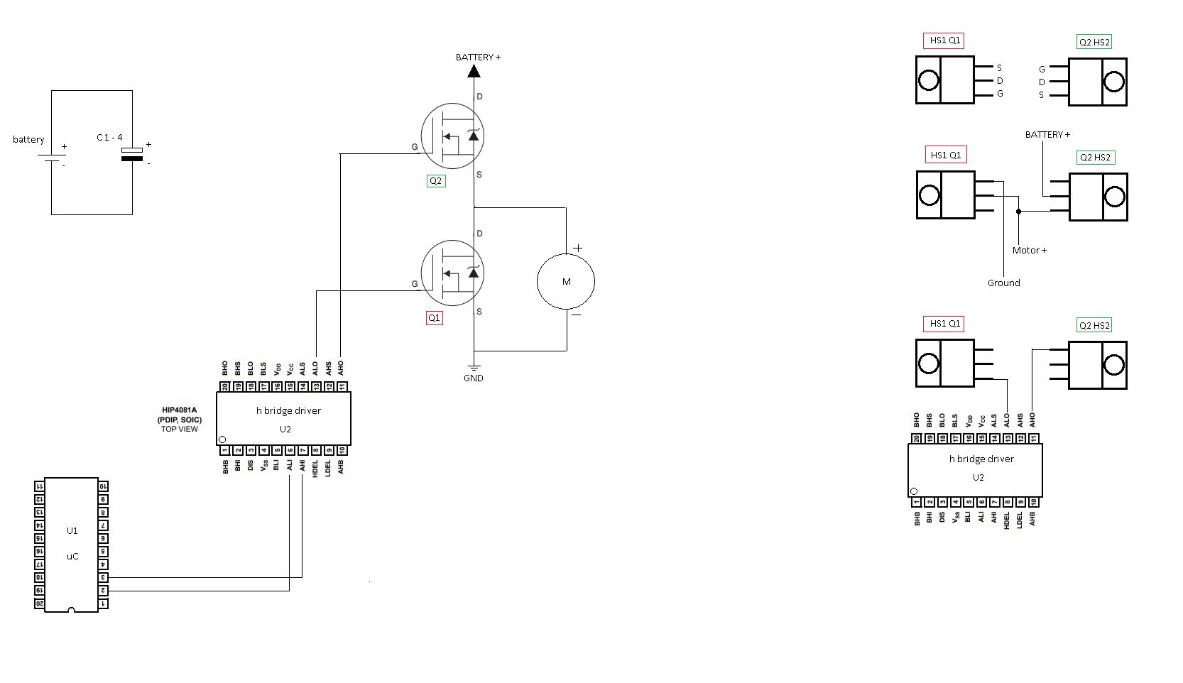

OP #6313819
Danke erstmal für eure schnellen & vielen Antworten!
@Erste Frage (Gast) & Stefan:
> Auf dem Board passt aber kein Mega328P drauf, zu wenig Pins?
Sorry, da hab ich euch etwas vorenthalten.
Der Atmega328P ist ein Arduino mini Pro und dieser sitzt auf einem IC
Stecker mit 20 Pins und die nötigen Pins sind verbunden (siehe Fotos im
Anhang)
@fchk
> Deine Schaltung braucht den Anschluss, wie er in der Anleitung zum Programmer
steht
Du meinst den 6 Pin ISP Anschluss? Ist vorhanden (siehe Fotos).
Ich hab in der Anleitung nachgeschaut, so wie ichs verstehe gibt der
MKII max. 25mA aus.
@Arno (Gast):
> Leider fehlt ein entscheidendes Stück Information, um deine Fragen
> abschließend beantworten zu können: Ein Schaltplan...
Ich hab leider keinen.
Hab nur die 2 Mosfets + Treiber, das Piezo und den Stromsensor grob
analysiert. (siehe Anhang)

Ohne Schaltplan kann man deine Fragen zu Seiteneffekten nicht
beantworten.
