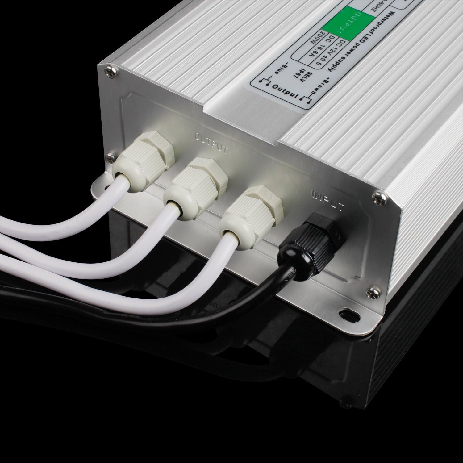

von Georg M. (g_m)
Für 12V gibt es auch Kontantspannung-LED-Netzteile.
https://images-na.ssl-images-amazon.com/images/I/71i4o-UauwL._AC_SL1500_.jpg
Netzteile für 10A und mehr sind nun mal nicht gerade billig. Man muss
also suchen und suchen.
(Und wer billig kauft, kauft zweimal)
von Hmm 1. (hmm123)

Wahrscheinlich würde er auch mit 50W Leistung funktionieren, dann
natürlich schwächer. Aber du kannst nicht einfach ein 12V 50W Netzteil
anschließen - es würde vom Lüfter überlastet werden. Dann müsste es
schon ca 9V sein, damit auch die Stromstärke (und damit die Leistung)
weniger wird.
Bei 12V wird der Heizlüfter eine gewisse Stromstärke (Anfangs mehr als
10A) verlangen, die das Netzteil liefern können muss. Sonst geht es
kaputt (oder schaltet sich ab).
