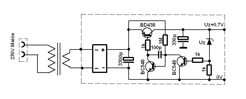

Servus,
Könnte angehängte Schaltung eingesetzt werden um Strom von einem
Nabendynamo auf ~5V USB zu begrenzen? Prinzip des Minimalladers, bloß
bin ich mir bei der Umsetzung der Power-Zener Diode mangels einer
Leistungsdiode unsicher.
Theoretisch vielleicht schon? Könnten Bauteiltoleranzen ein Problem
sein?
LG Sepp
Edit: Die Z-Diode würde ich ne 4V3 nehmen und der Widerstand ist nur
dort, weil ich schätze, dass sonst der Strom bei Überspannung auch
einfach durch die Basis gehen würde
von Sven S. (schrecklicher_sven)
Diese Schaltung hätte den Nachteil, daß immer Energie einfach verheizt
wird. Ein Längsregler wäre im Vorteil.
von MaWin (Gast)
Kann man so machen, aber die Spannung wird nicht besonders genau. Aber
dir ist schon klar, dass aus einem Dynamo Wechselspannung kommt und dir
der Gleichrichter fehlt ? Ausserdem werden USB Geräte es nicht besonders
mögen, wenn Strom ständig kommt und bei jedem Ampelstop geht. Zum
Akku-Laden ist USB schlecht, dazwischen ist Lade-Elektronik unbekanntem
Verhaltens, da lädt man Akkus lieber direkt.
> verheizt wird. Ein Längsregler wäre im Vorteil.
Eher ein Kurzschlussregler, denn der Längsregler könnte je nach Dynamo
durchaus mal 100V abbekommen und arbeitet an einem negativen Widerstand
als Quelle.
Wieso?
Wenn Basisstrom fließt, fließt auch Kollektorstrom, und ein weiteres
Ansteigen des Basisstroms wird verhindert.
Der Widerstand in Serie zur Z-Diode kann die Regelung nur
verschlechtern. Wenn, dann würde ich einen Widerstand zwischen Basis und
Emitter einbauen, weil sich Z-Dioden bei sehr geringem Strom manchmal
etwas seltsam verhalten.

von Germann P. (mattann)
Anbei eine etwas komplexere Schaltung, aber erprobt. Zenerdiode wird
wohl am Besten eine 4V3 sein.
von wer (Gast)
Ich würde noch eine Polyfuse verbauen, für den Extremfall dass z.B. bei
längerer schneller Bergabfahrt der Dynamo so viel produziert, dass es
dem T zu heiß wird.
Lieber einige Minuten Ladeunterbrechung als Überspannung am USB.
4V3+0,7V Basisspannung passt schon, auf 0,2V mehr oder weniger kommt's
ja nicht an.
Alternativ Zenerspannung deutlich höher wählen (z.B. 30V) und dahinter
einen Buckconverter auf 5V verbauen.
von min (Gast)
Der Dynamo produziert Wechselstrom. Da fehlt noch ein Gleichrichter am
Eingang der Schaltung.

von Sepp V. (seppde)
Ich glaub es wird eine 9v Leistungs-Z-Diode als Kurzschlussregelung und
danach ein Linearregler
https://www.conrad.de/de/p/stmicroelectronics-l7805cv-spannungsregler-linear-typ78-to-220ab-positiv-fest-5-v-1-5-179205.html
Würde mir gerne keine Gedanken machen müssen, wenn ich nichts
angeschlossen hab am usb Port, aber der Dynamo trotzdem steckt. Der
verlinkte Regler schaltet angeblich selbst bei zu hoher Temperatur ab
und für die zenerdidode verbinde ich die mit einer rückstellenden
temperatursicherung. Mehr als 5W sollten über der 9V z-Diode ja nicht
anfallen, schätze ich.
Das hat sich als richtig heraus gestellt. Hab es einmal aufgebaut, auch
2% geladen auf knapp einem km aber der Transistor wurde trotzdem seehr
warm.
Um es mal noch abzuschließen: Die Schaltung aus dem ersten Post
erweitert um einen Parallelwiderstand 510Ohm, der den Z-Dioden
Sperrstrom liefern sollte (dass dieser nicht durch den Transistor
fließen muss) hat mäßig gut funktioniert:
Handy ließ sich laden, aller 5-10min musste ich den ganzen apparat vom
Dynamo abstecken, weil doch bisschen Strom in den Transistor geflossen
ist, der sich infolge dessen erwärmt hat und die notwendige BE-Spannung
gesunken ist (also noch mehr Strom "verheizt" wurde)
Hat aber für meine Zwecke funktioniert.
von wer (Gast)
> ist
Na, das ist ja auch die Funktionsweise der Schaltung. So viel Strom
ziehen, dass die Spannung auf 5,2V sinkt.
Ja... und? Auf 0,1V Ube hin oder her wird's ja nicht ankommen, das
Smartphone wird ja auch bei 5,1V noch laden. Die im worst-case ~3W (ohne
USB-Verbraucher) muss der Transistor natürlich loswerden können.
von Fire Heart (Gast)
Also bei Fahrraddynamoanwendungen würde ich heutzutage einen
Schaltregler verwenden. Sollte der Dynamo sich als Stromquelle
verhalten...auch egal, bis 40V halten das die Schaltregler aus. Sollten
höhere Spannungen auftreten, würde ich die halt dann klassisch
begrenzen.
Ich könnte nur nicht damit leben, bei höheren Geschwindigkeiten Energie
zu verheizen...das macht in dem Fall mein Körper schon zur Genüge
von A. S. (Gast)
Ein Dynamo liefert einen Strom. Er läuft leicht, wenn der Strom 0 ist,
oder die Spannung. Wenn man den Strom klein macht, können Höhe spg
auftreten.
Ein Längsregler ist damit immer ungeeignet, da er die spg erhöht.
Ein paralleler shunt wie im ersten post ist schon sehr nah am Optimum.
Gleichrichter und (nach Diode) Kondensator am Ausgang können es
verbessern. Das Optimum wäre Kurzschluss des Dynamos,  solange die
Ausgangsspannung OK ist. Dann wird auch nichts warm.
Dimensionierung so, dass eine Halbwelle den Kondensator nicht mehr als
z.b. 50mV lädt. Dann bei > 5V die Halbwelle kurzschließen, bei < 5V
nicht. Also Komparator plus Thyristor, fertig.
