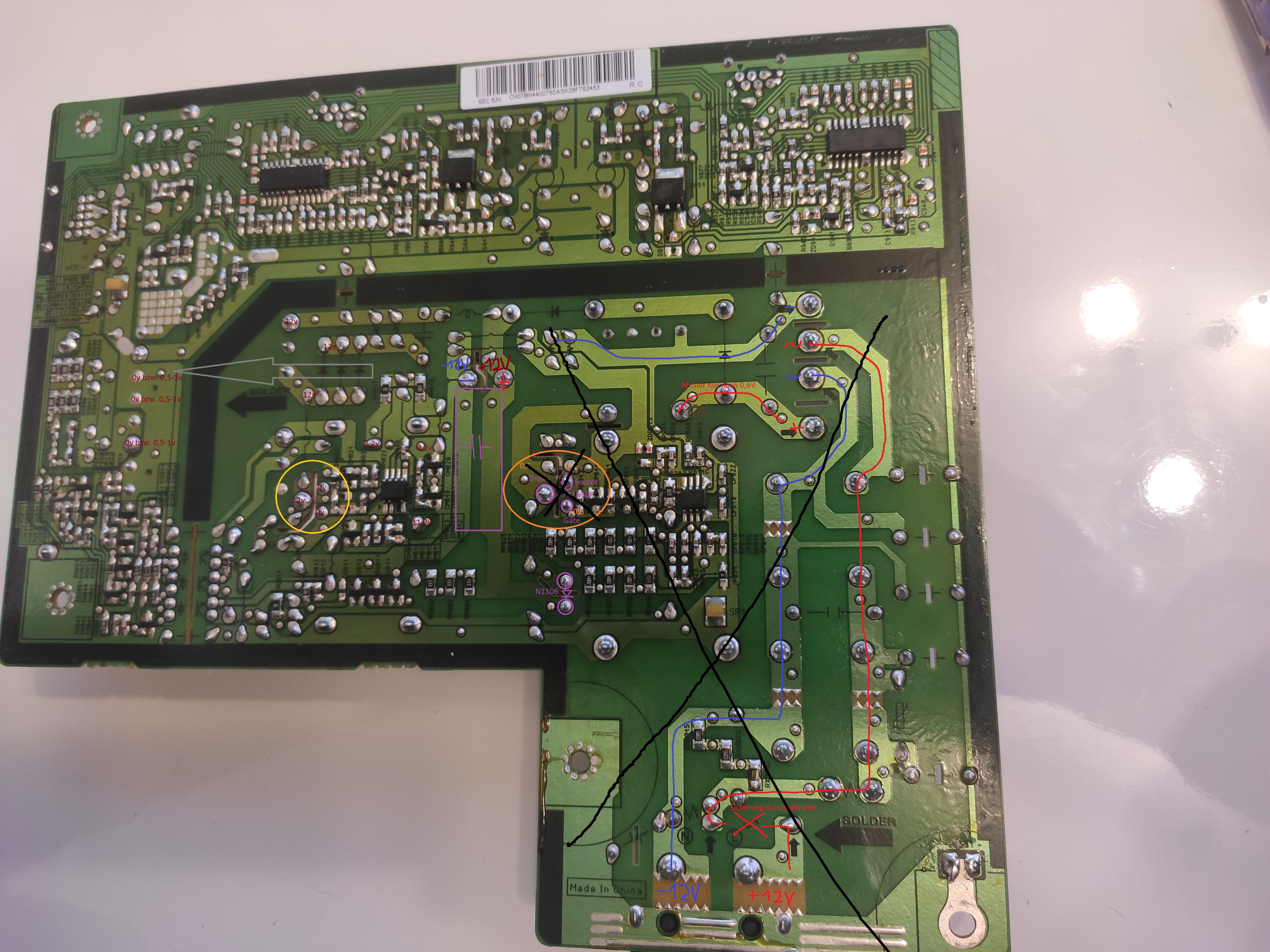

Hallo liebe Elektronik Experten :-) Ich habe folgendes Problem mit einem 27" Samsung Monitor und hoffe auf eure Einschätzung und Hilfe: Der Monitor lief seit 4 Jahren ganz normal und nun fliegt jedes Mal die Sicherung im Sicherungskasten, wenn der Monitor per Kaltgerätekabel mit einer Steckdose verbunden wird. Das Kaltgerätekabel ist in Ordnung. Der Monitor war keinen besonderen Umwelteinflüssen ausgesetzt, er ging einfach vom einem auf den anderen Tag nicht mehr. Ich programmiere beruflich viel, aber mit Elektronik kenne ich mich nur so "lala" aus. Im Löten bin ich gut, ebenfalls habe ich schon an vielen Schaltschränken und mehreren Raspberry Pi/Arduino Projekten gearbeitet. Deshalb würde ich mir eine Reparatur schon zutrauen, wenn sie nicht zu schwierig ist, bzw. man keine speziellen Messgeräte wie z.B. ein Oszi benötigen würde. Ich habe natürlich ein paar Fotos gemacht, auf denen man die ausgebaute Netzteil-Komponente ganz gut betrachten kann. Auf den ersten (und auch auf den zweiten) Blick kann ich nicht erkennen, dass ein bestimmtes Bauteil defekt/zerstört wäre. Hoffe nun auf eure Hilfe bzw. eure Einschätzung, ob das Problem für mich zu beheben ist. Falls weitere Infos oder Detailfotos benötigt werden, kann ich diese gerne nachliefern. Ich danke euch schon im Voraus ganz herzlich fürs Mitwirken und wünsche allerseits einen schönen Abend! Viele Grüße, Chris
Sehr wahrscheinlich die FETs der PFC-Stufe oder des Wandlers, evtl. Folgeschäden an deren Ansteuerung oder dem Gleichrichter. Welche Messtechnik hast Du? Ich muß aber gestehen, ich setze bei der Reparatur nicht auf Dich. Sowas ist kein Projekt für Anfänger, da muß man schon wissen was man tut um sich nicht mit der Netzspannung anzulegen und eine erfolgreiche Reparatur zu schaffen.
Auf dem pcb kann ich keine Primär-Schmelzsicherung entdecken. Befindet sich diese vlt innerhalb der Kaltgerätebuchse? Ich kann mir nicht vorstellen, dass so ein Teil ganz ohne Primärsicherung daher kommt.

Sitzt genau hinter der Kaltgerätebuchse ;-) 6,3 Amp., Träge, eingelötet.

@Mark S., weil die träges auslöseverhalten hat, der Automat vergleichsweise flink. @Chris: hat dein messgerät auch eine ohm-meter-funktion?
Nichtverzweifelter schrieb: > > @Chris: hat dein messgerät auch eine ohm-meter-funktion? Ja, ohmschen Widerstand kann ich damit messen!

Nur um Missverständnisse auszuräumen: Netzkabel darf nicht mehr angeschlossen sein. Hat es Dir den FI-Schalter oder eine der "Sicherungen" im Sich.kasten ausgelöst? Neben dem Rippenkühlkörper, erstes Bild, " liegt" links ein grosser Becherelko auf der Platine, der muss entladen sein, Voltmeter, Gleichspannung, prüfen! Falls nicht, entladen, sprich kurzschliessen, unschön, aber wichtig. Prüfe dann nacheinander und notiere: -Widerstand zwischen beiden Netzpolen Kaltgerätebuchse -Widerstand Heissleiter, der liegende, mattgrüne, runde, gleich links oberhalb der Netzbuchse -Widerstand zwischen den beiden Wechselspannungsanschlüssen des Gleichrichterblocks, das ist der schwarze Plastikblock am linken Platinenrand viel weiter oben, mit dem Bohrloch in der Mitte, der abgeschrägten linken, unteren Ecke. Die Anschlusssymbole sind jeweils aufgedruckt, alle Pins rechts "plus","wechsel","wechsel","minus" Da die beiden wechselanschlüsse zueinander messen, notieren, posten (alle werte)
Hm, ohne Oszi und grundlegende Ahnung von Schaltnetzteilen sehr riskant. Die fehlerhaften FETs findest Du mit dem Messgerät. Miss mal spaßenshalber via Diodentest "alle schwarzen Kästchen" auf den Kühlkörpern zwischen Pin 2 und 3 (auch den nicht vergessen, der unter dem Kühlkörper am Trafo versteckt ist). Bei mindestens einem findest Du einen glatten Durchschuss in beide Richtungen. Da der Zwischenkreis kurzgeschlossen ist, mußt Du wahrscheinlich ein Beinchen auslöten. Du kannst auch probieren zwischen Pin 1 und den beiden anderen zu messen, meistens sieht man da ebenfalls 0mV (glatter Kurzschluß), muß aber nicht immer so sein. Aber das geht vielleicht in eingelötetem Zustand und Du bekommst einen Kandidaten fürs "zuerst rauslöten" und nochmal messen. Der Gleichrichter ist höchstwahrscheinlich noch okay (trotzdem messen, alle 4 Dioden müssen zu sehen sein, 0mV zwischen zwei Beinchen heißt der hat die Augen zu gemacht), die Sicherung auf der Platine auch. Der 16A Automat ist schneller als eine träge Schmelzsicherung. Wenn Du einen defekten FET findest, ist die Frage wieso ist der tot. Meistens verursacht das auch Folgeschäden an der Treiberschaltung, um das zu messen bräuchte man das Oszi. Ansonsten hast Du eine hohe Chance, daß ein blind getauscher FET durch diesen Folgeschaden gleich wieder zerstört wird. Edit: Die Messungen von Nichtverzweifelter kannst Du Dir sparen. Es ist sehr offensichtlich, daß der Zwischenkreis kurzgeschlossen ist, das wäre die einzige sinnvolle Messung (Spannungsfreiheit am Zwischenkreiskondensator feststellen und dann Diodentest an diesem Elko, meine Erwartung wären 0mV bzw. satter Kurzschluß). Wie die restlichen geforderten Messungen aussehen kann ich Dir dann auch so sagen.
Ben B. schrieb: > Hm, ohne Oszi und grundlegende Ahnung von Schaltnetzteilen sehr riskant. > > Die fehlerhaften FETs findest Du mit dem Messgerät. Miss mal > spaßenshalber via Diodentest "alle schwarzen Kästchen" auf den > Kühlkörpern zwischen Pin 2 und 3 (auch den nicht vergessen, der unter > dem Kühlkörper am Trafo versteckt ist). Bei mindestens einem findest Du > einen glatten Durchschuss in beide Richtungen. Da der Zwischenkreis > kurzgeschlossen ist, mußt Du wahrscheinlich ein Beinchen auslöten. > > Du kannst auch probieren zwischen Pin 1 und den beiden anderen zu > messen, meistens sieht man da ebenfalls 0mV (glatter Kurzschluß), muß > aber nicht immer so sein. Aber das geht vielleicht in eingelötetem > Zustand und Du bekommst einen Kandidaten fürs "zuerst rauslöten" und > nochmal messen. > > Der Gleichrichter ist höchstwahrscheinlich noch okay (trotzdem messen, > alle 4 Dioden müssen zu sehen sein, 0mV zwischen zwei Beinchen heißt der > hat die Augen zu gemacht), die Sicherung auf der Platine auch. Der 16A > Automat ist schneller als eine träge Schmelzsicherung. > > Wenn Du einen defekten FET findest, ist die Frage wieso ist der tot. > Meistens verursacht das auch Folgeschäden an der Treiberschaltung, um > das zu messen bräuchte man das Oszi. Ansonsten hast Du eine hohe Chance, > daß ein blind getauscher FET durch diesen Folgeschaden gleich wieder > zerstört wird. > > Edit: Die Messungen von Nichtverzweifelter kannst Du Dir sparen. Es ist > sehr offensichtlich, daß der Zwischenkreis kurzgeschlossen ist, das wäre > die einzige sinnvolle Messung (Spannungsfreiheit am > Zwischenkreiskondensator feststellen und dann Diodentest an diesem Elko, > meine Erwartung wären 0mV bzw. satter Kurzschluß). Wie die restlichen > geforderten Messungen aussehen kann ich Dir dann auch so sagen. Also erstmal vielen Dank für die ausführliche Antwort! Ich muss leider erstmal zurückrudern, da ich gerade festgestellt habe, dass das Messgerät auch nicht mehr funktioniert... der kleinere Pol der 9V-Klemme ist ziemlich korrodiert, aber auch nach dem Abfeilen schaltet es nicht ein. Zwar habe ich noch ein billiges, aber das kann scheinbar keine Widerstände messen. Oder ich bin zu blöd dafür, jedenfalls zeigt es nur 1 oder einen Strich an. Könnt ihr mir vielleicht ein Messgerät empfehlen? Sollte für den ambitionierten Hobbybastler und ein paar Messungen im Schaltschrank reichen, aber möglichst nicht mehr als 100€ kosten. Ansonsten kann ich mir sicherlich auch bald eines leihen. Vielen Dank für die bisherigen Mühen! Ich bleibe auf jeden Fall dran! :-) Viele Grüße, Christian

Tut mir leid, hätte evtl. eine neue Topic öffnen sollen. Der Kontext, die Bilder und das der Ersteller sich nicht mehr meldet haben mich verleitet... Sicherung ist bei mir ja schon durch. Und da keine Röhre ignoriere ich das Entmagnetisieren mal :-) Wüsste nicht wo wie ich das zuordnen sollte. Werde das mit den 12v Strombegrenzt und messen mal ausprobieren und mich wieder melden Gruß Fabian
Folgendes konnte ich herausfinden, siehe Bild. (Strom begrenzt auf 20mA bei 12V) Die Spannung geht anfangs durch Spulen etc. zum Gleichrichter. Bis dort grob 12V. Dahinter scheint ein Kurzschluss zu sein, die Spannung bricht auf 0,6V ein. Ich habe den Mosfet KF12N60 (https://pdf1.alldatasheet.com/datasheet-pdf/view/297188/KEC/KF12N60F.html) im verdacht. Eingebaut an allen 3 pins 0,6V. Von Gate(-) nach Drain(+) mit Diodenmessung Durchgang. Das dürfte doch nicht sein, richtig? Evtl. liegt es am eingebauten Zustand? Weiter kann ich den Stromfluss/Schaltplan bisher nicht deuten. Ich würde diesen als nächsten Schritt am Wochenende mal auslöten und separat messen. Meint ihr es reicht diesen und die Sicherung zu tauschen oder wurde dabei vermutlich mehr in Mitleidenschaft gezogen? Gruß Fabian

Du mißt jetzt an der aktiven PFC, die die Zwischenspannung bereitstellt. Das ist ein zweistufiges Netzteil. Die kleine Diode oder Z-Diode neben dem Gate testen, und den Transistor direkt daneben. Sicherheitshalber würde ich gleich die von dir eingezeichnete größere Diode auch tauschen. Ich würde jetzt den defekten Transistor auslöten und dann 12V (strombegrenzt) auf den größeren Elko geben. Schauen, ob der Schaltregler dahinter das Schlamassel ausgelöst hat, der in den großen Übertrager speist.

Nächster Schritt: Ich habe den fehlerhaften Mosfet ausgelötet und die 12v Spannung an den Kondensator gehängt. Das Netzteil begrenzt den Strom nicht, braucht also weniger als 20mA->erstmal gut. @Helge: Habe PFC nachgelesen, interessant. Es erhöht wohl die Effizienz und entlastet die Stromnetzspitzen. (Vollkommen verstanden habe ich es nicht) Welches Bauteil ist der Schaltregler? Der gelbe Kreis? Das ist das nächste gekühlte Bauteil. Dort liegen 12v an einem pin an. Die anderen sind 0V. Leider ist der Kühlkörper aufgelötet und ich kann die Bezeichnung nicht lesen. Von dem IC (vermutlich der Steuerteil vom gelben Schaltregler?) kommen und gehen 12v bzw. 8.2v, verlieren sich aber irgendwie. Mehr links wird es komisch beim Messen. Anfangs und zwischendurch hatte ich link nach der großen Spule mal 0,5-1V. Aber sehr sprunghaft. Dann plötzlich nichts mehr. Gefühlt sollte der Strom über eine große Spule nach links wandern. Ist das die Drossel? Messe ich von +12V am Kondensator ganz nach hinten zu den Ausgangs-Steckern habe ich plötzlich auch 12V. Sollte von +12V zu den positiven Ausgängen nicht 0v also kein potentialunterschied sein? Könnt ihr mir nochmal Tipps geben oder mir schreiben worauf ich genau achten soll/muss. Danke, Gruß und schönes Wochenende Fabian

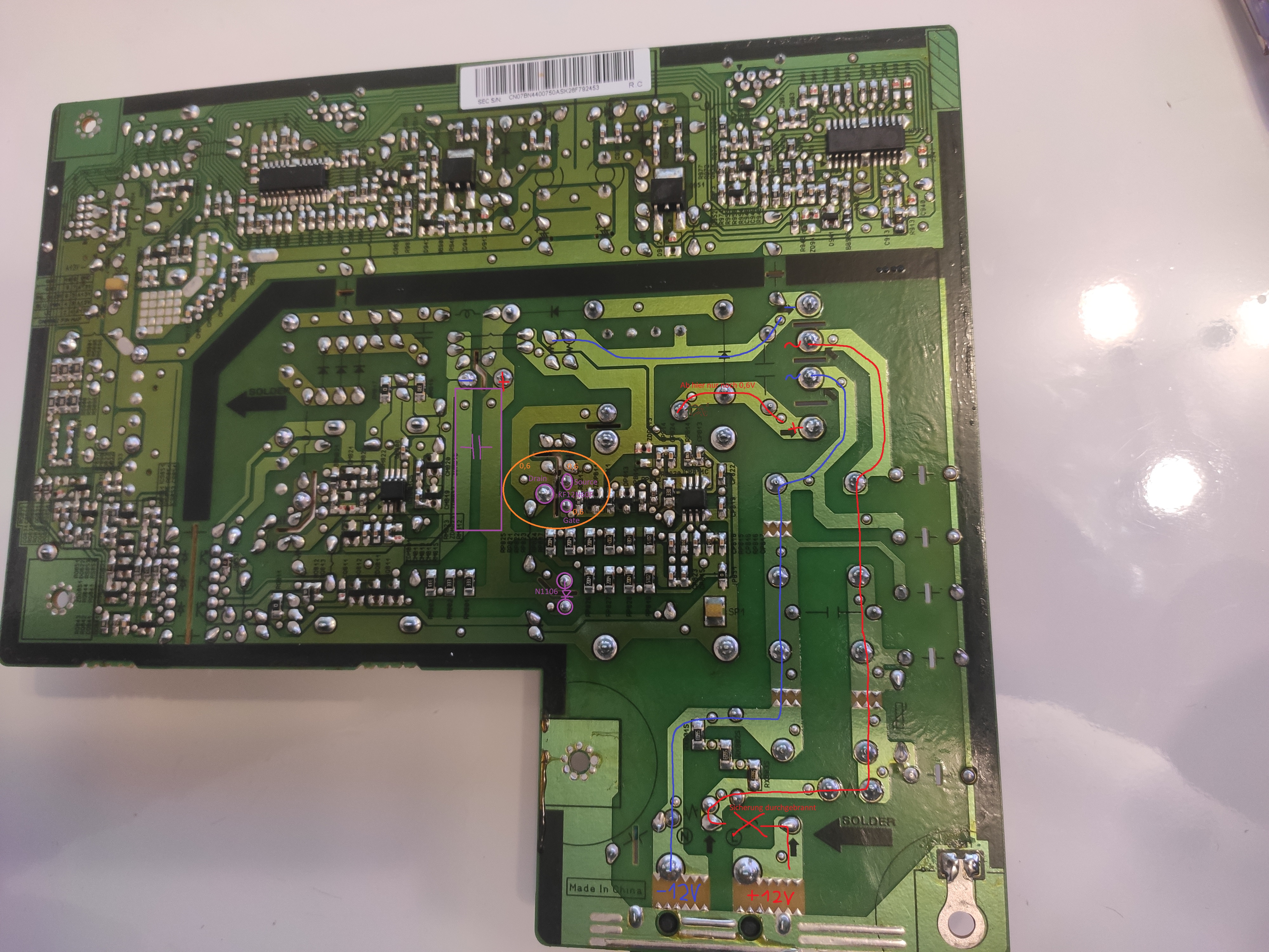

Der eigentliche Schaltregler ist der 7-beinige Käfer. Gelb eingekreist ist der zugehörige Leistungstransistor. Da hier nichts kurzgeschlossen ist, dürfte nur die PFC-Schaltung hin sein. Den defekten Mosfet und sicherheitshalber auch die Diode auf dem Kühlkörper tauschen. Dann statt Sicherung eine Glühbirne (40W, 54W) nehmen und das Ding unter Strom setzen. Es müßte holprig starten und irgendwann kommt (etwas) Strom auf der DC-Seite raus. Dann ist wieder gut. Ich mache das immer so, falls wider Erwarten doch noch was faul ist, zerschießts mit nicht die neu eingebauten Teile.
Palle schrieb: > ... du schreibst im Foto +12 V und —12 V > > Das ist doch der Wechselstromanschluss 230 V, oder etwa nicht? Du meinst ganz am Anfang? Ja, normalerweise schon. Ich habe den Tipp bekommen, vom Anfang ab mit 12v und Strombegrenzung zu messen um den Kurzschluss zu bestimmen. Timo N. schrieb: > Du meinst damit dein Labornetzteil, oder? Weil das kaputte Netzteil > sollte den Strom begrenzen, sonst liegt ja immernoch ein Kurzschluss > vor. Ja, das Labornetzteil geht eben nicht in die Strombegrenzung->Kein Kurzschluss mehr nach Auslöten des Mosfets und Anschluss am mittleren Kondensastor. Timo N. schrieb: > Gibt es ein oder mehrere MOSFETS (dreibeiner)? Es ist nur ein Leistungstransistor/mosfet (gelber Kreis). Helge schrieb: > Den defekten Mosfet und > sicherheitshalber auch die Diode auf dem Kühlkörper tauschen. Dann statt > Sicherung eine Glühbirne (40W, 54W) nehmen und das Ding unter Strom > setzen. Es müßte holprig starten und irgendwann kommt (etwas) Strom auf > der DC-Seite raus. Dann ist wieder gut. PFC ist also der Teil vor dem Schaltregler IC und Mosfet? Den Mosfet habe ich hier gefunden: https://www.ebay.de/itm/10pcs-KF12N60F-KF12N60-N-CHANNEL-MOS-FIELD-EFFECT-TRANSISTOR-TO-220F/184029130383 (Lieferzeit aus China leider sehr lange) Bei der Diode beiß ich mir die Zähne aus. Bezeichnung: N110 S (Diodenzeichen) 46 04 Habe nochmal an der Eingebauten Diode gemessen: Richtung 1 -> 0,385v Richtung 2 -> .0L (nix) Zur not muss ich hier auf Risiko gehen und sie ungetauscht lassen. Helge schrieb: > Dann statt > Sicherung eine Glühbirne (40W, 54W) nehmen und das Ding unter Strom > setzen. Sicherung wirklich überbrücken/kurzschließen beim Test mit der Glühlampe als Strombegrenzung? Was sagt euer Bauchgefühl. Ist es wahrscheinlich, das nur der Mosfet/Netzteil aufgegeben hat oder wird mich nach dem Netzteil wieder etwas erwarten (Panel, Steuerelektronik) Gruß Fabian

Hallo, auch meinen Samsung Monitor S27D850T hat es nach 8 Jahren erwischt. Kaputt ist der KF12N60F - nur in China zu bekommen mit Lieferzeit 1-3 Monaten. Die Google Recherche gibt viele Ergebnisse zu genau diesem Problem - auch hier im Forum, aber ich tu mich mit der Wahl eines Ersatz MOSFET schwer. Datenblatt des KF12N60F: https://datasheetspdf.com/pdf-file/770082/KEC/KF12N60F/1 Hier im Forum wurde FDPF12N60NZ als Ersatztyp genannt - den gibt es (zumindest momentan) bei eBay. Datenblatt: https://datasheetspdf.com/pdf-file/738962/FairchildSemiconductor/FDPF12N60NZ/1 Bei reichelt finde ich den IPA60R280C6 - billig und da kauf ich alle naselang was. Datenblatt: https://datasheetspdf.com/pdf-file/694342/InfineonTechnologies/IPA60R280C6/1 Frage an Euch: Sind diese beiden Typen wirklich Ersatztypen? Die Daten sehen schon vergleichbar aus - bis auf Ptot. Beim Original mit 49,8W angegeben, beim FPDF mit 39W und beim IPA mit 32W. TO-220F ist nötig, weil der FET zwingend vom Kühlkörper isoliert sein muss. Kann ich den IPA bei Reichelt bestellen oder wird das nix? Noch ein bisschen Zusatzinfos: Es gibt eine stressfreie Alternative: Auf der Platine steht L32SOX was Google sehr schnell zu BN44-00750A übersetzt. Die Platine gibts für ca 80€ zu kaufen. Einbauen und fertig. Aber diese Platine ist in diversen Samsung TV und Monitoren verbaut, man findet wirklich einige Reparaturberichte, bei denen sehr oft ausschließlich der FET hinüber ist. Deshalb hab ich mal mit einem superbilligen Schätzeisen gemessen: Den dicken Kondensator entladen, allgemein gesagt alle Kondensatoren, die sich in der HOT Area befinden. Diodenstrecke an der Kaltgerätebuchse in beiden Richtungen 1,2V. Dank der ganzen Infos hier darauf getippt, dass hinter dem Gleichrichter ein Kurzschluss sein könnte. Direkt dahin und ja, an den DC Pins 0 V und auch 0 Ohm. Diodenprüfung am Kondensator: Er lädt sich auf. Die Diode neben dem FET geprüft: Einwandfrei. Am FET: Kurzschluss zwischen Drain und Source. Ausgelötet: Immer noch Kurzschluss. Dann nochmal Sichtprüfung mit Lupe der SMDs unter dem FET: Alles unauffällig. Also wie ist eure Meinung dazu? Lieben Dank Frank

Frank D. schrieb: > IPA60R280C6 Kannst du nehmen.
#7200477
pulsed current original 48A, der Reichelt-Typ 40A. Kann funktionieren, muß aber nicht.
Erfolgsmeldung: KF12N60F mit IPA60R280C6 für 1,91€ und Lieferzeit 24h getauscht. Monitor läuft seit 5 Tagen einwandfrei, dabei durchaus 12h täglich angeschaltet. Kleiner Hinweis zu Schluss: Die originale Wärmeleitpaste auf dem Kühlkörper war wirklich steinhart - so hart, dass ich schon Schmirgelpapier in Erwägung zog. Deshalb hier besonders darauf achten, dass Gehäuse und KK ordentlichen Kontakt haben. Erfreute und dankende Grüße Frank
