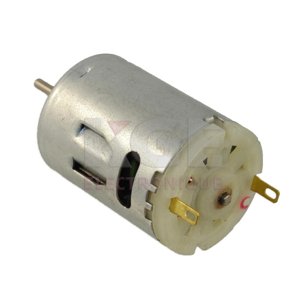

DAS ist Unsinn. es war die Rede von Reichelt DC-Getriebemotoren.
nicht von Bergbaumaschinen.
Und bei kleinen DC-bürstenmotörchen ist das durchaus korrekt: die sind
entweder auf "neutrale Zone" eingestellt und damit in beide Richtungen
gleich  schlecht oder haben in eine Richtung "Vorzündung", mit dem
Effekt besseren Wirkungsgrades in dieser Richtung und Schlechterem in
die Andere.
Da muss man sich nur mal die hinteren Lagerschilde so eines
Billigmotörchens anschauen, die haben meisst 3 Positionen wo das
Lagerschild im Gehäuse einrasten kann. "Vorzünding links, Neutral,
Vorzündung rechts"
https://www.kge.ca/DATA/PRODUITIMAGE/17510~v~Mabuchi_12VDC_motor__RS-380_12v__-_Electronics__KGE_Alectronique.jpg
Dort sehr schön zu sehen.
Gast #6324583
KeinGast schrieb:
> Man stellt die Neutrale Zone ein, für den Rest sind
> Wendepole/Kompensationswicklung zuständig.
> Wäre etwas schwierig bei unserer grossen Maschine(4,2MW) innnerhalb
> von 20 sec. zwischen dem Richtungswechsel die Bürstenbrücke
> umzustellen...
gibt es noch DC Maschinen mit der Leistung?
Gast #6324592
> Vorzündung rechts"
Interessant, danke. Habe das schon des öfteren gesehen und nicht weiter
drüber nachgedacht, wozu das gut sein soll.
