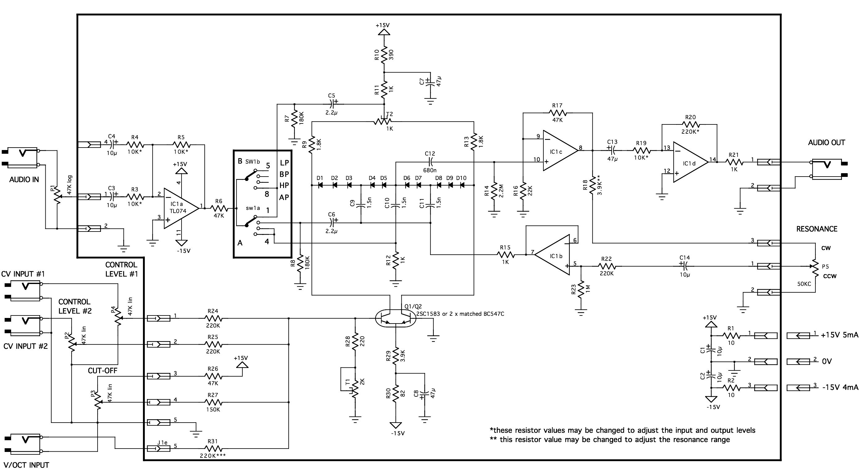

die Verwendung im Überblick zu verstehen. Es geht um den Bau von
Synthesizer Modulen, für die ich Schaltpläne habe aber nicht immer
ausreichende Informationen welche Art von Kondensator dort genutzt wird.

Ich habe zurzeit verschiedene Projekte, für die ich versuche die
Bauteile bereitzustellen. Für die Module habe ich oft nur die fertigen
Leiterplatten und nicht immer einen konkreten Schaltplan, aber eine
Zuordnung von Bauteilen (incl. Größe) zur Postion auf der Platine.
(Löten nach Zahlen)
Es wird. u.a. 3 Mal Poly 1,5 nF matched gefordert. Ich habe aber kein
Poly sondern nur MFK mit 1,5 nF. Was Poly in desem Zusammenhang bedeutet
kann ich nicht bestimmen, ich vermute aber der MFK ist höherwertig
(hinsichlich Signalverfärbung) und kann daher genommen werden. Ob meine
Annahme stimmt versuche ich hier im Forum heraus zu bekommen. Denn wenn
die Bezeichung Poly für unterschiedliche Typen genommen wird, aber alle
in der Qualität der Signalübertragung dem MFK nachstehen.
In der Anlage ist ein VCF (Steiner-Parker) zu finden, den ich ggf. auf
einer Streifen Platine unterbringen will. Nach den Schaltzeichen sind
einige gepolte Elko vorgesehen. Einige kleinere Werte habe ich nicht als
Elko, sondern nur Keramisch oder als MFK vorliegen. Kann ich diese
nehmen?
Nach Hörensagen sollen Keramische Kondensatoren nicht in den
Audio-Signalweg gelegt werden. Auch Elco's sollten allgemein nicht dort
hinein. Für reine Steuersignale oder zur Stabilisierung von
Spannungsversorgung spielen die Nachteile aber keine Rolle. Das solche
Faustregeln scheitern wenn neuste Entwicklungen zum Tragen kommen ist
mir klar, aber diese Kondensatoren werde ich sicherlich nicht haben.

Die Schaltung braucht nichts besonderes, da geht so ziemlich alles.
3x 1.5 nF NP0 in SMD oder Polypropylen/Polyester Folienkondensator
(durchkontaktiert) ist Ok.
MKF dürfte ein Folienkondensator mit eigener Metallfolie
(nicht nur metallisiertes Kunstofffolie) sein.
Ist hier überflüssig.
Alle anderen mit dem + Zeichen:  Elkos, 25 Volt.
> hinein.
Die NP0 und Elkos sind gut geeignet, die haben keinen Piezoeffekt.
Wenn du viel Platz hast, oder Kunden mit goldenen Ohren,
kannst du auch Polyesterfolie für die 2.2 uF nehmen
(Vergiss dann aber nicht die grottigen Opamps zu tauschen).

von H. T. (nosy)
Achim B. schrieb:
> Lass dich nicht kirre machen. Die TL07X sind goldrichtig für deinen
> Zweck. Die sind nur deshalb "schlecht", weil sie schon "alt" sind.
Peter D. schrieb:
> Hörensagen ist ein schlechter Ratgeber.
> Man muß erkennen, welche Funktion die Kondensatoren haben.
Axel S. schrieb:
> Die Kondensatoren
> sollten dafür wenigstens gematched sein. Es ist also nicht so wichtig,
> ob sie genau 1.500 nF haben oder 1.523 nF
Axel S. schrieb:
> Da bin ich speziell beim Moog-Filter anderer Meinung.
Ist ggf. etwas zu verschwommen gewesen. Oben habe ich zu einen
Steiner-Parker-Filter die Frage gestellt.
Der Moog-Filter ist anders aufgebaut und hat eine "Leiter", die durch
Transistoren gebildet wird. (Ladder-Filter)
Beispiel habe ich angehängt.
siehe auch https://www.yusynth.net/Modular/EN/MOOGVCF/index.html
von Axel S. (a-za-z0-9)
H. T. schrieb:
Die Schaltungen unterscheiden sich in Details, aber das Grundprinzip ist
das gleiche: den stromabhängigen differentiellen Widerstand eines
PN-Übergangs für ein variables Filter benutzen. Ob das Dioden oder die
BE-Strecken von Transistoren sind, spielt keine Rolle.
Wenn du den Schaltplan des Steiner-Parker VCF anders anordnest, siehst
du auch die "Leiter".
von H. T. (nosy)
