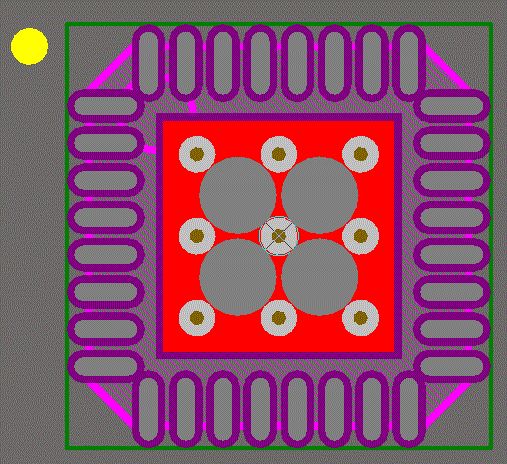

#6331425
Deine Beobachtung ist richtig, die Schlussfolgerung aber falsch.
Diese Pads im inneren des Ics dienen zumeisst der Kühlung. Deshalb sind
die von Haus aus mit sogenannten Thermal Vias angebunden welche die
Aufgabe haben, die Wärme möglichst effektiv abzuleiten. diese werden
dann entweder auf der gegenüberliegenden Seite mit einem
Spiegelbildlichen Pad verbunden auf welche ein Kühlkörper montiert wird
oder, was häufiger der Fall ist, sie werden an Innenlagen angebunden um
die entstehende Wärme zu verteilen.
Auch hierbei gibt es Empfehlungen, wie man die Paste ausführt, daß sie
nach Möglichkeit nicht unkontrolliert in die Löcher abhaut. Bei mir
sieht das z.B. so aus, wie im Anhang.
Gast #6331434
Mit dieser Splittung soll lediglich verhindert werden, dass die Paste
beim Drucken in den Vias verschwindet.
Was denkst du, was passiert, wenn das Lot aufschmilzt? Das verteilt sich
gleichmäßig in alle Windrichtungen bis an die Ränder des Powerpads und
bildet eine geschlossene Fläche.
Das Vorhandensein von Lunkern ist ein schwerer technologischer Mangel.
Gast #6331447
Ein weiterer Zweck der Einzellotkleckse ist der, dass die Zwischenräume
zwischen ihnen beim Lötprozess vor dem Aufschmelzen Entgasungskanäle für
das Flussmittel bilden (um Lunkerbildung) zu verhindern.

> Datenblättern empfohlen, nicht nur bei Leistungs-ICs.
Hm, das Exposed Pad ist zwar zum Verlöten mit dem Unterboden, die
Thermal Vias lege ich allerdings nicht mitten ins Exp.Pad, sondern drum
herum. So sind sie durch den Lötstopp geschützt.
Genauso habe ich es auch bei Demo-Boards gesehen.
