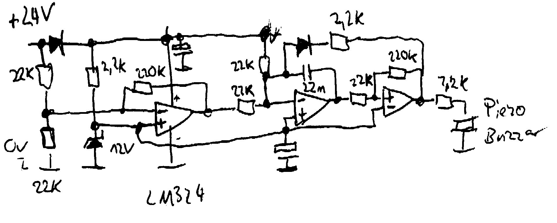

Moin, Vielleicht waer's auch interessant zu wissen: Gleich- oder Wechselstrom? Bei was fuer Spannungen spielt sich die Schmelzerei denn ab - wo kommen die her? Gruss WK

Moin, OK, Damit waeren die Spannungs- und Stromverhaeltnisse soweit klarer. Wenn ich mir aber die letzen Posts so anschau, keimt in mir aber der Verdacht eines XY Problems. Also: Was ist das eigentliche Problem bei deinem Aufbau zum Draht-in-Wachs schmelzen? Gruss WK

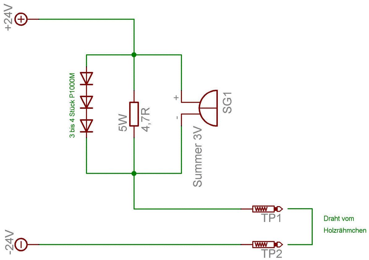

Man könnte es vielleicht so probieren. Nachteil bei der Schaltung ist aber man verliert pro Diode etwa 0,8 bis 1V von den 24V. Die Teile gibt es alle bei reichelt elektronik. Wenn man aber von woanders einen 1,5V Summer herbekommt kann man sogar noch eine Diode weglassen dann wären es nur 2V Verlust. Von den 4,7 Ohm Widerständen eventuell mehrere parallel schalten bis es passt. Da muß man ein bißchen rumprobieren.
Moin, Damit mal nicht nur dumme Fragen von mir kommen: Hier mal so ne erste Idee, wie man mit althergebrachter Analogtechnik evtl. den Spannungsabfall des 24V Trafos in Gequitsche umwandeln koennte. Ist aber nur reines Trockenschwimmen, die Bauteilwerte sind nur mal so Anhaltspunkte. Vielleicht springt ja einer der Schbeiss-Fetischisten drauf an... Gruss WK
