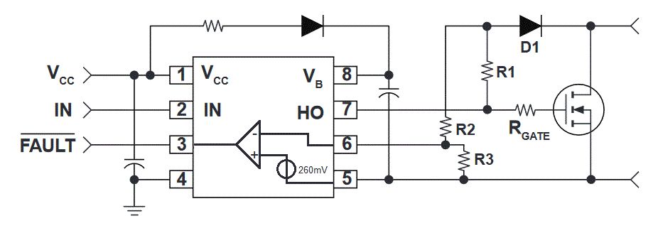

der Gate Treiber IX2127 hat einen "Überstrom-Schutz", zu dem ich eine
Verständnis-Frage habe.
Angehängt ist die Beispielbeschaltung für den Überstrom-Schutz. In den
IC habe ich die interne Schaltung ganz grob eingezeichnet. Wer sie sich
genauer anschauen will, im Datenblatt auf der ersten Seite ist ein recht
gutes Blockschaltbild.
Eine derartige Schaltung ist mir vor Kurzem schon mal über den Weg
gelaufen und ich habe eine Verständnisfrage dazu.
Wenn ich die Schaltung richtig analysiert habe, "misst" sie den
Spannungsabfall über den Mosfet. Im Normalfall liegt die Gate-Spannung
über Drain und die Spannung über R2/R3 wird durch D1 begrenzt. Ab einem
bestimmten Spannungsabfall über dem Mosfet begrenzt D1 jedoch nicht
mehr, da das Gate nicht mehr (so hoch) über Drain liegt und wenn man die
Widerstandswerte richtig auslegt, wird der Komperator negativ.
Ist diese Analyse richtig?
Gesetz dem Fall, meine Analyse stimmt, ist diese Schaltung sicherlich
gut den Mosfet vor Linearbetrieb oder (sehr) harten Kurzschlüssen zu
schützen. Aber bei halbwegs guten Mosfets mit Rdson im mOhm bereich und
dem nötigen Puffer von ein(-igen)hundert Millivolt Spannungsabfall über
dem Mosfet bevor der Schutz reagiert, bedeutet dies "Überströme" von
einigen 10 bis 100A die unbemerkt durch rutschen können. Man müsste den
Kühlkörper gnadenlos überdimensionieren und alternative Schaltungen
wären recht schnell attraktiver.
Ist die Schaltung wirklich nur für Kurzschlüsse und Linearbetrieb gut?
Die Schaltung ist gar kein Überstromschutz, sie signalisiert an FAULT
nur dsss die Spannung über R3 über 0.25V liegt, abschalten muss die
Ansteuerschaltung.
Normalerweise ist R3 ein shunt in der Sourceleitung des MOSFETs.
Hier ist R3 tatsächlich ein Spannungsteiler über UDS, verUNDed mit der
Gatespannung.
Bei Gate=0V also immer 0.
Bei Gate über 1V (das ist es sicherlich), liegt an R3
(UDS+0.7V/(R2+R3)*R3.
Das kann man gut auf niedrige 0.5V am Drain einstellen, sogar unter 0.1V
wäre bei Akzeptierung von Ungenauigkeit (UF der Diode
temperaturabhängig) möglich, aber auch 2V.
Aber nicht oberhalb UGS.
Die Schaltung ist also gut geeignet, den Spannungsabfall am
eingeschalteten MOSFET ohne extra shunt Widerstand zu ermitteln.

Die Puls-Ströme sind nicht das Problem, die steckt der Mosfet/Kühlkörper
über seine thermische Masse weg.
Das Problem was ich sehe, ist bei einem Mosfet mit, sagen wir mal, 5mOhm
und einem Puffer von 100mV. Alles unterhalb von 20A wird die
Schutzschaltung nicht zum auslösen bringen. Man muss den Kühlkörper als
für konstant 20A Überlast auslegen. Und mit 5mOhm gewinnt man heutzutage
keinen Besenstiel mehr. Kleinere Innenwiderstände machen es aber nur
noch schlimmer.

Je höher man die Spannung einstellt, um so mehr muss über den Mosfet
abfallen. Das führt recht schnell dazu, dass er zerstört wird. Einen
TO220 könnte man bei obigen Paramtern mit einem mini Kühlkörper locker
betreiben. Aber bei 2V Uds müsste der Mosfet 40W wegstecken bevor die
Schaltung auslöst. Das gibt eine schöne Silizium-Schmelze.
Sinnvoll ist also Uds so klein wie möglich zu halten. 100mV wäre aber
die Untergrenze die ich nehmen würde. Alles darunter wird wahrscheinlich
zu Fehlauslösungen führen, da Schwankungen in Ugs, genauso wie der
temperaturabhänge Rdson und Uf der Diode sonst ganz schnell mal 100mV
aus machen.
Ich verstehe dein Argument nicht. Warum muss man den Kühlkörper für 20A
konstant auslegen, wenn lediglich Kurzschlussströme von >20A erkannt
werden sollen.
Und nein, du liegst falsch. Ein sehr hoher Pulsstrom, der in sehr kurzer
Zeit fließt, kann das Die des FETs sehr wohl zum Aufwärmen bringen. Und
genau darum geht es bei der Kurzschlussstrombegrenzung.
Wenn deine Schaltung normal 10A Pulsstrom hat, fließen entweder 10A
Pulsstrom (wenn alles in Ordnung ist) oder Kurzschlussstrom von weit
über 20A (wenn ein Fehler auftritt). Und genau bei diesem Fehler soll
dein Schutz dafür sorgen, dass der FET nicht abraucht.
Der eigentliche Überstrom (z.B. 15A statt 10A) wird in der eigentlichen
Stromregelung erkannt.
Gruß,
Sinn und Zweck dürfte sein:
Wozu erst moderne Mosfets mit auf immer niedrigeren und noch niedrigeren
R(DS)on züchten und verbauen, wenn dann im ungestörten Dauerbetrieb
STÄNDIG Verlustleistung am Fühlerwiderstand anfällt?
Die Schaltung liefert immerhin eine Diagnosemöglichkeit, Gerät geht dann
auf "Störung". Grössere Kühlkörper unnötig.
