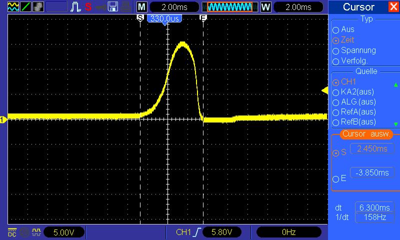

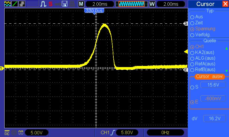

Also ich hab mal ein Differenztastkopf an den Widerstand gehängt und tada: Der Widerstand wird natürlich kurz vor dem Auftreten des Stromberg überbrückt. Dadurch ergibt alles wieder Sinn und die Messung könnte so stimmen (70A). D.h. Ich müsste mit dem Einschalten des Relais nur noch länger warten, wenn ich das richtig interpretiere. Allerdings auch nicht zu lang, damit mir die Widerstände nicht abfackeln. Wie in dem Eltako-Artikel beschrieben könnte ich den Stromsensor fest verbauen und dann immer überprüfen, wann der beste Zeitpunkt zum Zuschalten des Relais wäre (also wie viele Perioden nach dem Einschalten), um dann auch das Relais zusätzlich im Nicht-Nulldurchgang zu schalten (damit fast keine hohen Ströme mehr auftauchen). Ein erheblicher Aufwand, der aber auch dem Forschungszweck dienen soll. Wie sollte sich denn eigentlich die Größe des Widerstands auf die Dauer der Ummagnetisierung/Höhe des Stroms nach Zuschalten des Relais auswirken?
