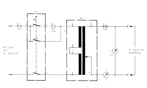

Mit größer werdender Trafoleistung steigt die Wahrscheinlichkeit einer Sicherungsauslösung im Einschaltmoment. Trafo zuerst über kleinen Widerstand zuschalten und dann über Zeitrelais (ev. mit zusätzlichem Schütz) den Widerstand kurzschließen. Erspart das Gerenne zum Sicherungskasten. Grüße von petawatt
Sag ich ja, im Schaltplan zum LTS006 ist ein Schutzwiderstand 22 Ohm zu sehen. der beim Einschalten mit dem Netz-Drehschalter ohne zu rasten kurzzeitig vorgeschaltet ist, bevor er in der Endstellung überbrückt wird. Einfach aber wirksam ohne zusätzliche Elektronik.

Andreas V. schrieb Manfred schrieb: > So ist es auch im Grundig RT5A realisiert, ca. 60er / 70er Jahre. Bei der Schaltung ist auf folgendes zu achten: - Der Schalter schaltet in Stellung 1 nur Kontakt1 auf zu. - Der Schalter schaltet in Stellung 2 den Kontakt2 auf zu und überbrückt den Anlaßwiderstand. Der Kontakt 1 darf beim Übergang von Stellung 1 auf Stellung 2 nicht schalten. Der Kontakt 1 darf nicht aufgehen! Das ist ganz wichtig!!! Als Anlaßwiderstand kann man einen NTC-Widerstand (also einen Heißleiter) oder eine Glühbirne nehmen.
Andreas V. schrieb: > Bei der Schaltung ist auf folgendes zu achten: > - Der Schalter schaltet in Stellung 1 nur Kontakt1 auf zu. > - Der Schalter schaltet in Stellung 2 den Kontakt2 auf zu und überbrückt > den Anlaßwiderstand. Der Kontakt 1 darf beim Übergang von Stellung 1 auf > Stellung 2 nicht schalten. Der Kontakt 1 darf nicht aufgehen! Das ist > ganz wichtig!!! > > Als Anlaßwiderstand kann man einen NTC-Widerstand (also einen > Heißleiter) oder eine Glühbirne nehmen. Lass den NTC (bzw. bei mir einen Lastwiderstand) sowieso drin. Der wird nur beim Ausschalten komplett rausgenommen. Stört ja nicht. Für die Sicherung dann wohl eher was Träges, oder? Wollte sowohl Ausgang als auch Eingang absichern. Leider gibts kine günstigen Leitungsschutzschalter mit dem Bemessungsstrom, den ich benötige. Aber ich denke Einmalsicherungen tun es auch.
