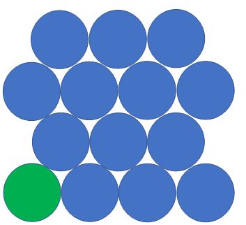

Ausgehend von einem Koordinatensystem einer Fläche, bei der der
Nullpunkt links unten im Bild ist und der Mittelpunkt X,Y bei d=r/2 soll
ein Gebiet in Kreise eingeteilt werden. Es muss entschieden werden, zu
welchem Kreis eine Koordinate gehört. Ausgegeben soll der relative Wert
gegenüber dessen Mittelpunkt. Der Wert rangiert also wieder zwischen -r
und r.
Um das zu berechnen, bräuchte ich aber erst die Mittelpunkte des
getroffenen Kreises und die Abfrage ist nicht so trivial. Bei Quadraten
würde ich einfach eine Integer-Rechnung benutzen mit NummerX = (X / D).
Das geht bei Kreisen nicht, weil sich die möglichen Koordinaten
überschneiden.
Wie formuliere ich möglichst einfach eine Formel, die mir die
Mittelpunktkoordniaten des Kreises angibt?

Deine Aufgabe hat keine einfache Lösung, weil es x,y Orte gibt, die in
eine weisse Fläche fallen, also keinem Kreis zugeordnet sind.
Eigentlich hast du Sechsecke.
Planer schrieb:
> d=r/2
Eigentlich steht d für Durchmesser, r für Radius, und die Formel wäre
andersrum.
Planer schrieb:
> Ausgegeben soll der relative Wert gegenüber dessen Mittelpunkt. Der Wert
> rangiert also wieder zwischen -r und r.
Eine Entfernung zum Mittelpunkt (des nächstgelegenen Kreises) wäre nie
negativ, also kann es nur die Lage entlang einer Koordinate sein,
x-Achse ?
Da teilen die Kreismittelpunkte das Feld in Radiussprünge auf, also
x-Achse mir 0xr, 1xr, 2xr  ...
Bei geradzahligen Abschnitten liegen die Kreise auf einer unteren Linie,
bei ungradzahligen auf einer oberen Linie. Bestimmt man den davor und
den dahinter liegenden Mittelpunkt, kann man zu jedem die Entfernung
(x-xr)^2+(y-yr)^2 berechnen, und die kleinere gewinnt. Dabei entstehen
aber Sechsecke.

Die bisherige Strategie ist, um die Frage zu beantworten, bis zu den
Stossstellen der Kreise zu rechnen und gleich zeitig in einer zweiten
Rechnung durch den Durchmesser zu dividieren, was die X-Achse angeht und
durch Wurzel (0,75) was Y angeht.
Dann gibt es eine Fallunterscheidung.
Zum anderen Punkt: Ob in in einer Zelle im Kreis oder ausserhalb, also
in den Zwischenräumen bin, kann ich ja leicht bei der Kreisberechnung
über den Radius testen. Ich muss nur erst einmal wissen, welchen
Mittelpunkt ich nehmen soll.
Gast #6339885
Um es mal konkret zu machen: Wenn y z.B. 0,99 ist, könnte ich in der
unteren Spalte sein, wenn X klein genug ist, aber auch schon in der mit
dem Kreis darüber, wenn X passt. Irgendwie habe ich einen Knoten im
Hirn, das einfach als Baum-Ast-Gleichung hinzuuschreiben. Rechnen soll
übrigens ein PC, der eine Bewässerung sicherstellen soll. Das
Wasserviech kann angeblich mit einem Roboter fahren, aber nicht überall
spritzen. Es gibt Parzellen, die man vorprogrammieren kann, wieviel
Wasser sie kriegen sollen.

Alle Kreise können einfach in einem neunen Koordinatensystem
eingefangen werden:
sei v1 = (1,0) und v2(c,s) mit c=cos(pi/3), s=sin(pi/3),
dann sind mit d=Durchmesser doch alle Kreise k(i,j) auf
i*v1+j*v2, i,j aus Z? Mit der Matrix M=(v1,v2) und
(u,v) = M^-1*(x,y) ergibt sich (i,j)=round(u/d,v/d) und
(dx,dy)=(x,y)-d*(i,j).

Dabei ist (x,y) der zu untersuchende Punkt, (x_c,y_c) der nächstliegende
Kreismittelpunkt, r der Kreisradius und s_c der Abstand des Punktes zum
Kreismittelpunkt.
Mir war nicht ganz klar, was mit "Nullpunkt links unten im Bild" gemeint
ist. Ich habe ihn mal ins Zentrum des links unten liegenden Kreises
gelegt. Sollte er woanders liegen, ist das ja nur eine Translation.
Ich habe die Ergebnisse im angehängten Bild (kreise1.png) visualisiert.
Das grüne Kreuz ist der angenommenen Koordinatenursprung, die Kreise
haben einen Radius von 100 Pixel. Die Helligkeit der in den Kreisen
liegenden Pixel zeigen den berechneten Abstand zum zugehörigen
Kreismittelpunkt an: schwarz=0, weiß=r. Pixel, die in keinem Kreis
liegen, sind rot gezeichnet.
> eingefangen werden:
So dachte ich auch zuerst, aber leider geht es nicht so einfach. Alle
Punkte innerhalb des grünen Parallelogramms in kreise2.png würden damit
dem mittleren Kreis zugeordnet. Es umfasst den mittleren Kreis aber
nicht vollständig und enthält auch ein paar Abschnitte der benachbarten
Kreise.
Mit den obigen Formeln ist der "Einzugsbereich" jedes Kreises ein
regelmäßiges Sechseck, das den mittleren Kreise enthält und keine
Überlappung mit benachbarten Kreisen aufweist (kreis3.png). Nach
erfolgter Zuordnung muss man nur noch über die Distanz zum Mittelpunkt
prüfen, ob der Punkt tatsächlich innerhalb des Kreises liegt.

Gast #6340875
Yalu X. schrieb:
>> eingefangen werden:
> Kreise.
Vielen Dank für den Hinweis, der Fehler findet sich somit
in meinen beiden Vorschlägen.
Mein Ansatz lässt sich aber dank deiner Skizze leicht beheben:
Ist die Koordinate bzgl. meinem schrägen Koordinatensystem zu
weit "über" dem Kreis, dann können nur die beiden Kreise
oberhalb in Frage kommen, für "unter" die beiden Kreise
unterhalb. Je nachdem, ob dx kleiner oder grösser ist, ist es
der jeweils untere oder der obere Kreis.
Insgesamt also eine Transformation, eine Rundung, eine
Restberechnung und 2 Fallunterscheidungen. Geht's noch einfacher?

Gast #6343340
Mir ist eine weitere Lösung eingefallen, die auf einem ebenso einfachen
wie effektiven Trick basiert. Warum nur kommt man auf so etwas
Naheliegendes nicht gleich?
Das Bild lässt die Idee sofort erkennen: Man zerlegt das Gitter in zwei
Untergitter, von mir "Hauptgitter" und "Nebengitter" genannt. In diesen
Untergittern überlappen sich die Kreise nicht und das ist der
entscheidende Vorteil. Wie man im Bild sieht (grau getönt hervorgehoben
ist die (2, 1)-Hauptgitterzelle) liegt jeder Kreis brav mittig in
"seiner" Zelle. Dazu sind die Untergitter orthogonal, d. h. man muss
keine schiefen oder baryzentrischen Koordinaten bemühen.
Der Algorithmus ist klar: Suche zunächst im HG. Falls ohne Erfolg, suche
im NG. Falls auch dort kein Treffer, liegt der Punkt irgendwo im weißen
Zwischenraum, ansonsten im entsprechenden Gitter. "Suche im Gitter"
bedeutet dabei, dass man die zum Punkt gehörende Zelle bestimmt, und
dann testet, ob der Punkt im darin enthaltenen Kreis liegt.
Berechnen muss man für den Punkt (x, y) in einer Routine "Calculate"
folgende Größen:
  // Gitterindizes des Gitterpunkts M = (mx, my),
  // der am nächsten zum Punkt P = (x, y) liegt
  kx = round(x/GX - Shift);
  ky = round(y/GY - Shift);
  // Koordinaten von M
  mx = GX*(kx + Shift);
  my = GY*(ky + Shift);
  // Orthogonalabstände des Punkts P von M
  dx = mx - x;
  dy = my - y;
  // Quadrat des Abstands zwischen P und M
  d2 = dx*dx + dy*dy
Dabei sind kx und ky Integers, Rest Floats. GX und GY sind Breite bzw.
Höhe der Gitterzellen: GX = 2 und GY = 2·sqrt(3). Der Parameter Shift
legt fest, ob die Suche im HG (Shift = 0) oder im NG (Shift = 0.5)
stattfindet.
Der übergeordnete Testalgorithmus könnte zum Beispiel so codiert werden:
  t = 0;
  Calculate(0.0);
  if (d2<1.0) {
      t = 1
  else {
      Calculate(0.5);
      if (d2<1.0) {
          t = 2
Danach weiß man Bescheid: Wenn t = 0 liegt der Punkt im Zwischenraum,
sonst im Kreis um (mx, my). Wenn t = 1 ist es ein HG-Kreis und bei t = 2
ein NG-Kreis.
So würde ich es machen. Man kann sogar mit ziemlich hoher
Wahrscheinlichkeit voraussagen, ob es im Trefferfall ein HG- oder
NG-Treffer sein wird: Wenn round(2*y/GY) mod 2 gleich 0 ist, wird es
wahrscheinlich ein HG-Treffer sein und wenn gleich 1 ein NG-Treffer.
Dadurch kann man die mittlere Zahl der "Calculate"-Aufrufe verringern -
wichtig, wenn die Rechenzeit kostbar ist. Den Sinn hinter "round(...)
mod 2" kann sich der geneigte Leser selbst überlegen.

Persönliche Seite #6346848
Egon D. schrieb:
> Ich hätte das Raster um (r/2) in X-Richtung verschoben.
> Dann verschwinden nämlich die roten Doppellinien.
Hm, zunächst noch nicht, denke ich. Dazu müsste auch Y verschoben
werden, es ist aber nicht eindeutig, um wieviel. Es gibt 2
Möglichkeiten. Es hängt davon ab, ob ein Kreis auf einer der vollen oder
der halben gelben Linien getroffen wird. Es bleibt also bei 2 Abfragen,
ob der Zielpunkt in einem Kreis liegt. Da man diese Rechnung ohnehin
machen muss, um zu prüfen, ob man innerhalb oder in einem Freibereich
ist, kann man es auch direkt tun.
Es gibt übrigens Punkte, mit 2 Lösungen, weil die Kreise sich ja an
einem Punkt berühren.
Schlaumaier schrieb:
> Vom Startkreis aus, den Winkel berechnen, wo der nächste Kreis sein so.
> In den Bild 45 Grad. Nun einfach vom Startpunkt = Mittelpunkt des
> Kreises, die Koordinaten berechnen. Das ist einfachster Satz den
> Pythagoras.
Und woher weiss der TE, welchen Kreis er prüfen soll? Dazu braucht er
dessen Mittelpunkt und wegen der Dualität der Lösungsmenge muss er
mehrere Prüfungen machen. Darum dreht sich ja die Diskussion.
Wenn die Kordinate ganzzahlig zu "gelb" passt, dann weiß man, dass man
nur 1 von 2 Berührungspunkten suchen muss, was eine Verinfachung wäre,
aber auch dazu muss zunächst diese Bedingung wieder abgefragt werden.
Ohne 2 Abfragen geht es nicht. Das ist mal sicher. Es sind jeweils 2 von
4 theoretischen Fällen, die man vorauswählen kann. Ich halte dies für
die einfachst zu prüfene Variante, ohne Vorrechnung.
Eine Koordinatentransformation kann dann sinnvoll sein, wenn man ein
unbekanntes System hat, dass noch schräger verschoben, oder variabel
ist.
> im NG.
Super gut, nur: Du brauchst so sogar noch gfs mehr Abprüfungen, weil du
erst einmal blind suchst, statt strategisch zu prüfen. Über die
Restklassen kriegt man aber direkt die 4 Kombinationen raus, und über
die UND-Verknüpfung die beiden die alternierend infrage kommen.
Es kann natürlich sein, dass die Restklassenberechnung auf einem PC
nicht zu effektiv ist. In meinem Fall verwende ich ein Oversampling von
3x3 je Senosrpixel und kann binär rechnen. Wenn man das Gitter hier
einmal vorskaliert, müsste das auch gehen.
Gast #6346951
Was meinst Du denn mit "blind suchen" bzw. "strategisch prüfen"? Bitte
um Erklärung.
Ich kann Dir aber noch eine hübsche Lösung präsentieren: Man rastert die
Fläche in 1 breite und sqrt(3) hohe Zellen, wobei die linke, untere Ecke
der (0, 0)-Zelle mit dem Ursprung = MP des grünen Kreises zusammenfallen
soll. Dann definiert man zwei Untergitter, ein helles und ein dunkles,
just wie die Felder auf einem Schachbrett (siehe Bild). Dann enthält
jede Zelle genau zwei Kreisviertel, wobei auch die Lage in allen hellen
Zellen identisch ist, und ebenso in allen dunklen Zellen.
Mit zwei "round" (oder "floor") weiß man, in welcher Zelle ein Testpunkt
liegt. Ob es eine helle oder dunkle ist, gibt die Summe aus dem
x-Zellenindex und dem y-Zellenindex an: Ist sie gerade, ist es eine
helle Zelle, sonst eine dunkle.
Bei einer hellen Zelle prüft man den Kreis mit der linken untere
Zellenecke als Mittelpunkt, und im Erfolglosigkeitsfall den Kreis mit
der rechten oberen Zellenecke als Mittelpunkt. Bei einer dunklen Zelle
entsprechend die rechte untere und linke obere Ecke.
Macht für einen Testpunkt zwei "round"-Aufrufe und im statistischen
Mittel 1.5 Kreis-Prüfungen (bzw. 2, wenn Du Doppelzugehörigkeiten
detektieren willst). Wenn das jemand unterbieten kann, bin ich sehr
gespannt.
Wenn Dir das Erkennen von Doppelzugehörigkeiten wichtig ist: Ja. Sonst
geht es auch mit einer einzigen Kreis-Abfrage. Der Algorithmus von Yalu
(16.07.2020 13:22) zeigt, dass fünf "floor"-Aufrufe mit den richtigen
Argumenten genug Information liefern. Eine Lösung, die ganz ohne "if"
auskommt - auch schick.
Gast #6347146
Betreffend der Doppelzugehörigkeiten muss ich mich korrigieren: In
meiner "Schachbrettmuster-Lösung" fällt ein Punkt mit dem Berührpunkt
zweier Kreise zusammen, wenn er genau in der Mitte einer Zelle liegt.
Das kann man einfach vorab über (ggf. toleranzbehaftete)
Koordinatengleichheit prüfen, d. h. dazu ist keine Distanzberechnung
nötig.
Richtig ist also: "Macht für einen Testpunkt zwei /round/-Aufrufe und im
statistischen Mittel 1.5 Kreis-Prüfungen.
Davon abgesehen: Diese Doppeldeutigkeiten betreffen nur einen winzigen
(asymptotisch gegen Null gehenden) Flächenanteil. Da stellt sich dann
auch die Frage, inwiefern das irgendwo praktisch relevant sein sollte.
